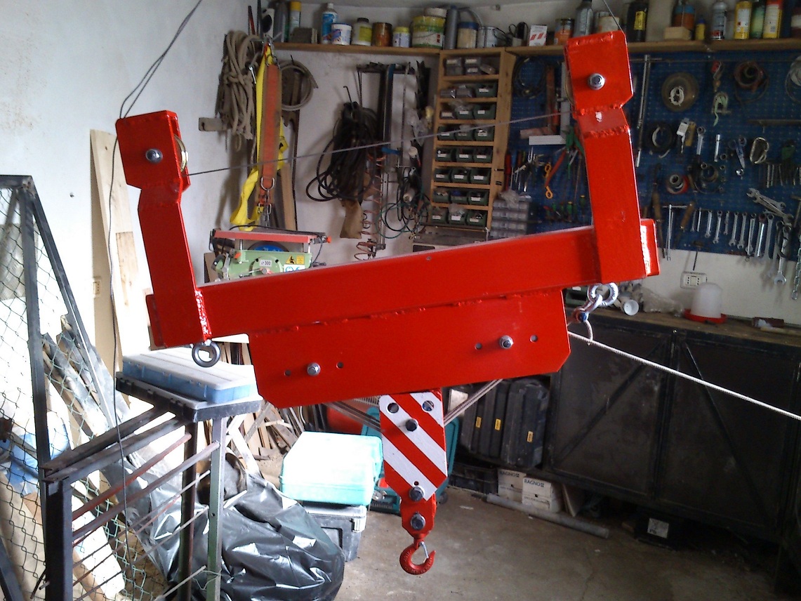

                                              Salve a tutti ,dopo ore di lavoro a singhiozzo in vari mesi sono riuscito a terminare il carrello pescante di cui vi allego una foto.
                                              Ditemi cosa ne pensate

                                                #53
                                                Premetto che sono un profano...... secondo me l'estetica del manufatto (saldature comprese) mi sembrano ben riuscite...... anzi aggiungerei che sembra addirittura acquistato.... complimenti!!!
                                                GAAAASSSSSSSSSSSSSS

                                                  Ciao grazie dei complimenti ma ho solo cercato di fare del mio meglio
                                                  Beppe ,sappi comunque che con questo carrello puoi fare solo esbosco da valle verso monte ,oltre al carrello devi costruire blocco di linea da mettere uno a monte l'altro a valle ,tutto fattibile comunque.

                                                    #55
                                                    Ciao Saturix ,ok ci si sente ,
                                                    Alcune speciche del carrello :
                                                    -Peso carrello + gancio 54kg
                                                    -Lunghezza 80 cm
                                                    -Altezza minima (dal gancio alla fune portante) 81cm
                                                    -Portata da destinarsi
                                                    -Realizzato in acciaio fe410
                                                    Basso costo di relizzazione

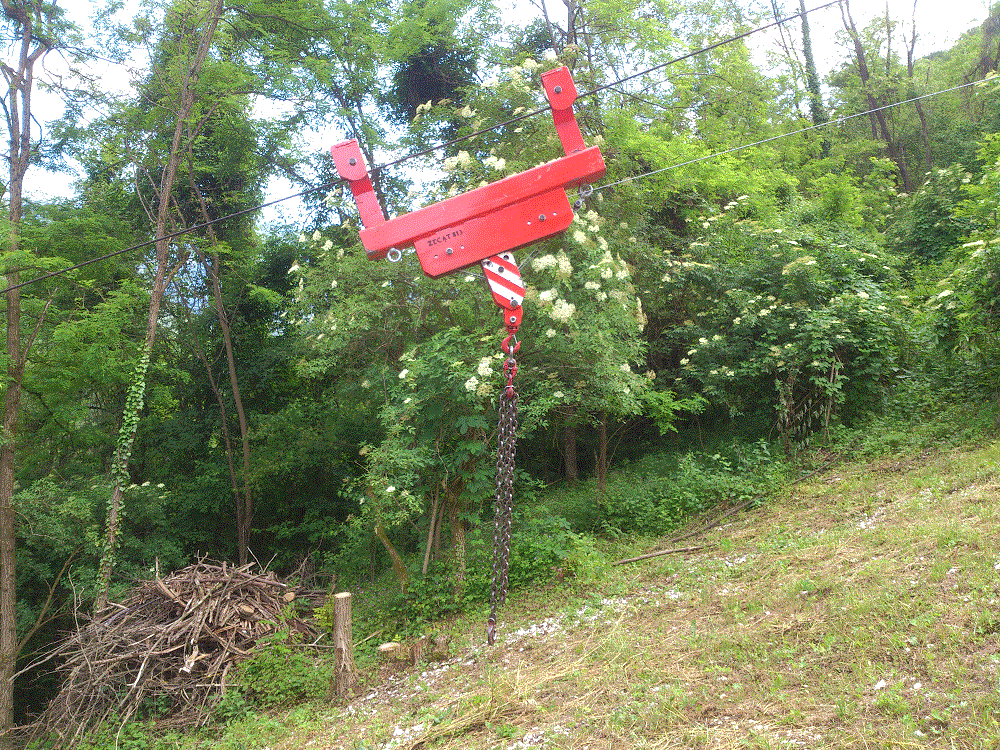

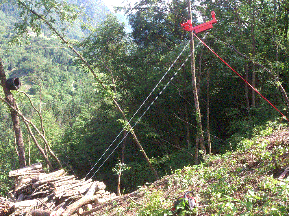

                                                        #57
                                                        Ciao ragazzi ,finalmete sono riuscito a tensionare la portante e il carello pescante sembra fare il proprio dovere ,ho scoperto che posso fare anche esbosco verso valle se la portante gode di una pendeza superiore a un 5%.
                                                        Ci sono alcune migliorie da fare come ogni volta che si procede alla autocostruzione.
                                                        Sono soddisfatto del lavoro effetuato ,quindi penso che il prossimo passo sia proprio quello di fare un bel argano idraulico da abbianarci .
                                                        Postero le foto appena le faccio .

                                                            #59
                                                            Ciao,adesso ho tolto il carrello momentaneamente per le modifiche da apportare comunque la portante da 9 tieni conto che con 2 quintali di carico non cala molto diciamo 2 metri su un totale di linea attorno ai 120m
                                                            La linea che uso per questa stagione è al incirca di 120-130metri ma questo autunno/inverno penso di estendere altri 100metri . come carico non saprei dove ci si può spingere io ho provato con 100-120kg di legna se hai un buon argano puoi fare molto di più .

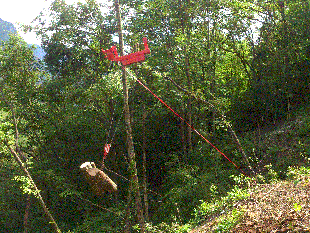

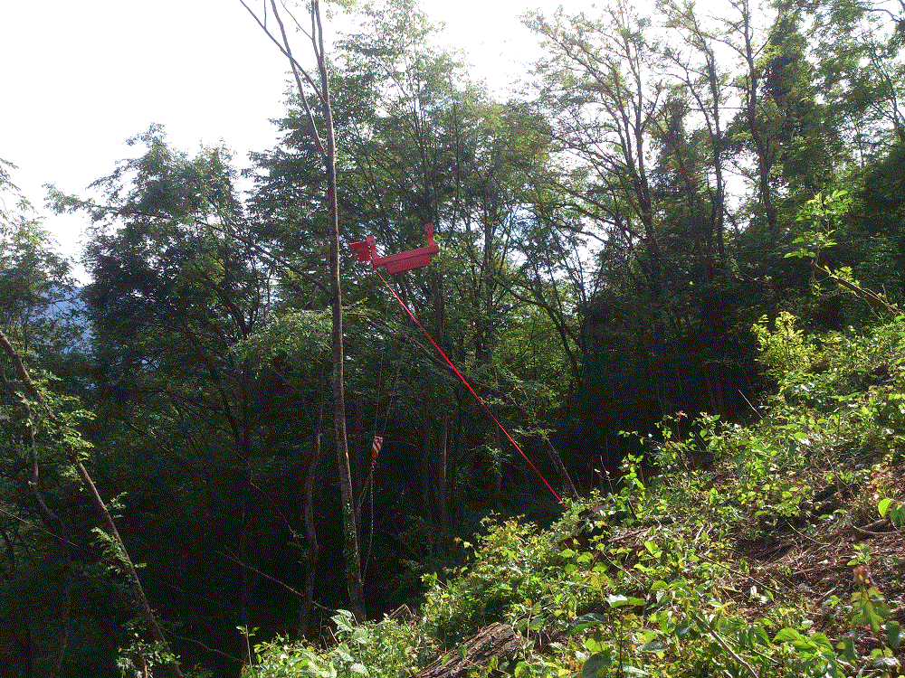

                                                              #60
                                                              Ecco il pescante al lavoro ,a presto
