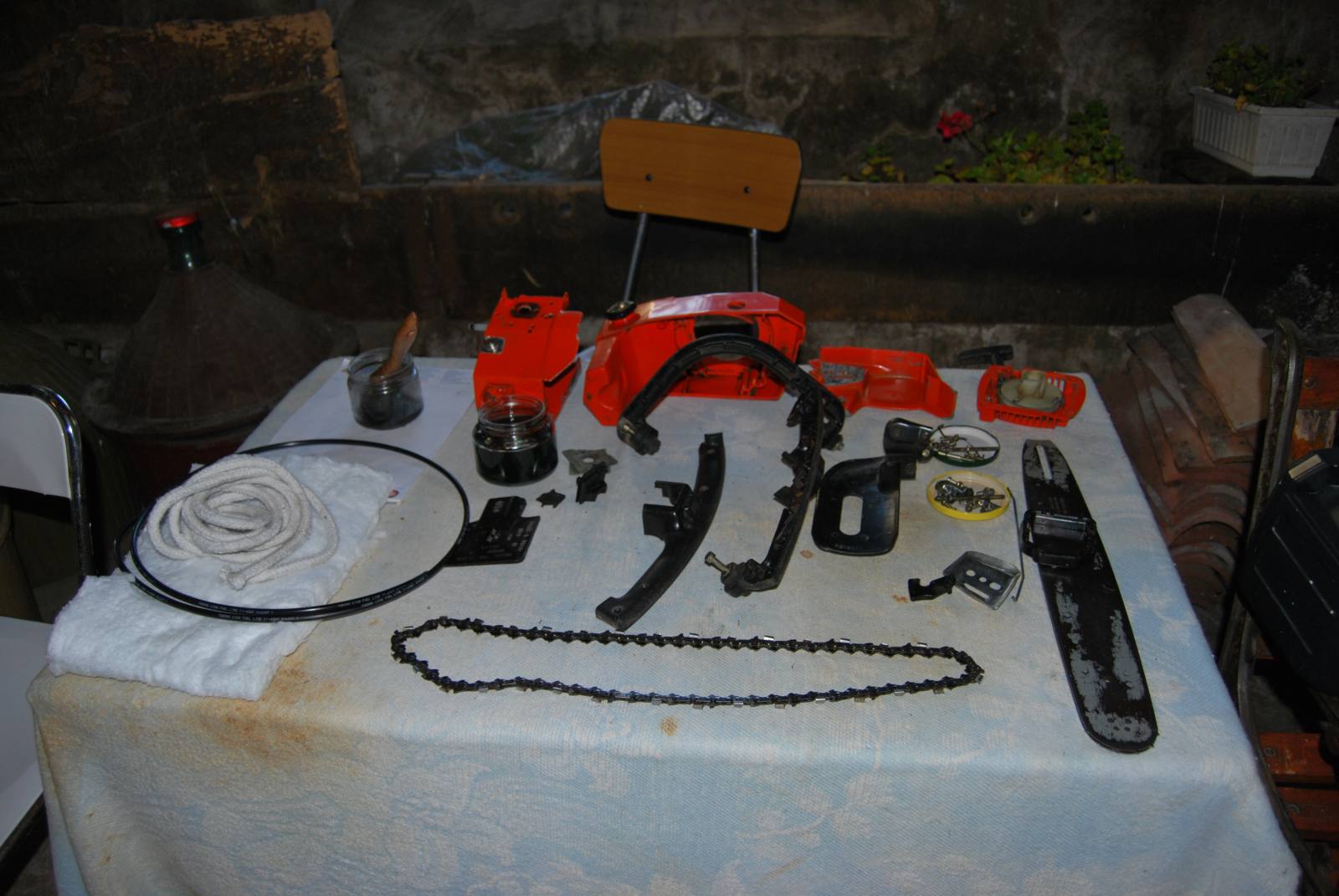

    Mi hanno regalato questa motosega e vorrei utilizzarla per piccoli lavori di potatura, però quando l'ho accesa la prima volta dopo numerosi tentativi è partita ad alto regime e l'ho spenta subito.
    quindi ho cercato info in rete e sono approdato a Voi, leggendo qua e là mi sono perso tra i vari post e tread, ed ora Vi scrivo per qualche chiarimento.
    premesso che ho smontato il carburburatore per controllare lo stato della menbrana (un pò floscia ma sana) e pulito motosega e filtro aria, ora sono in crisi per la carburazione nel senso che le viti L e H erano rispettivamente 2,5 giri e 1/2 giro, ed io le ho portate a 1 giro entrambe come ho letto per cominciare la carburazione, ma poi mi sono fermato.
    la domanda principale è: c'è una guida alla carburazione sul forum?
    io non l'ho trovata ma se qualcuno mi dà una mano vorrei procedere alla carburazione della mia Alpina.
    per quanto riguarda alla sicurezza ho letto che questa macchina non ha il freno catena (come funziona?), ma credo che facendo MOLTA attenzione nell'uso questo non sia un problema.
    per la benzina ho letto che la miscela al 5% è una pò esagerata per la verde e si consiglia di farla al 2% con sintetico ed integrare ottani con additivo, io ho preso l'olio della sthill per miscela al 2% ed additivo da casto**ma, va bene?
    per il momento mi fermo, vado a montare il carburatore, attendo fiducioso vostri commenti....
    Ciao, Beeptac

      le quattro viti fissano l'avviamento (rotore/corda) ma dietro c'è il volano!!!
      il serbatoio è all'interno del carter... hai un eploso o sai dove posso trovarlo?
      stamattina ho pulito e rimontato tutto, ora vado a prendere la benzina per provarla, a dire il vero l'ho accesa ma dopo qualche secondo si spegne potrebbe essere la mix vecchia?

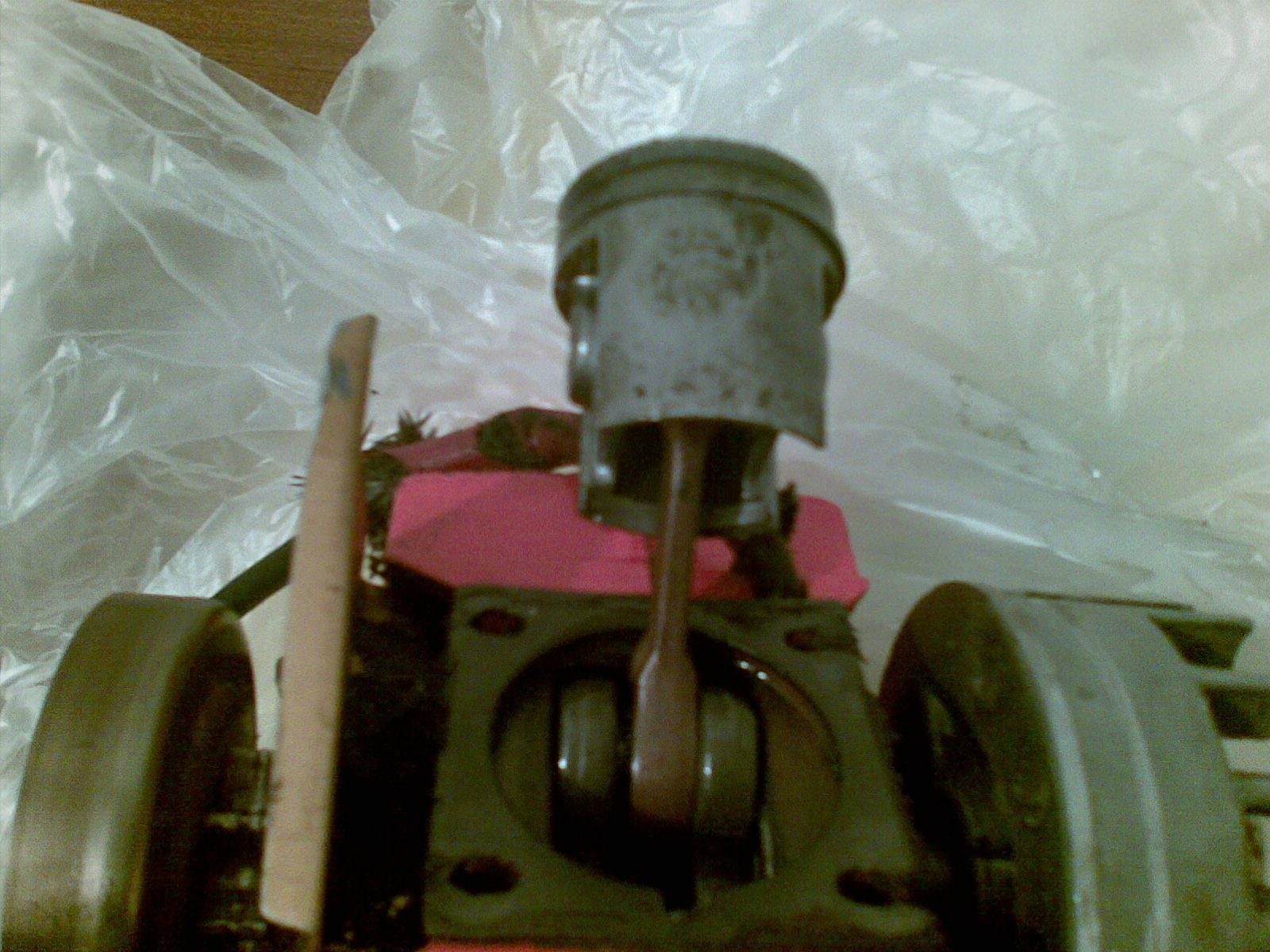

        - si', potrebbe essere la mix vecchia, io fossi in tè controllerei anche il pistone (visto che te l'hanno regalata), se ci sono delle righe tutto quello detto non conta piu'

                  un tipo mi ha detto di vedere se il cilindro è mollo, ma se così fosse non avrebbe compressione e non prenderebbe giri giusto?

                    EUREKA!!!
                    dopo accurato bagnetto al carburatore, rimontato tutto e provato oggi pomeriggio e.... funziona!!!
                    partendo dalla carburazione di base mi è stato abbastanza facile eseguire le regolazioni ed arrivare ad avere un buon minimo e passaggio ad alto regime.
                    oggi ho ordinato la candela che mi hai suggerito appena arriva la monto.
                    a proposito, la colorazione della candela dovrebbe essere nocciola se la carburazione è eseguita bene giusto?
                    questo l'ho letto in un post, ma non ho chiaro se è magra o grassa cosa fare....
                    cioè poniamo che sia magra di che colore è la candela? e cosa fare aprire o chiudere L o H?
                    la barra l'ho leggermente aperta, come mi hai consigliato, nei punti in cui la "nuova" catena si incastrava ed ora scorre bene, rimane il problema della lunghezza...
                    ho chiesto in un paio di posti se potevano accorciarle, ma mi è stato risposto che avevano la macchina rotta entrambi mi suona un pò strano, capisco che accorciare una catena sia poca cosa, intendo economicamente per loro, ma se la volevo nuova probabilmente la macchina avrebbe funzionato.
                    scusa questo sfogo, non è mia intenzione polemizzare al riguardo, la mia è solo un'osservazione di come sono stato trattato.
                    comunque ho montato la catena vecchia e riempito il serbatoio dell'olio per provare il taglio e devo dire che va abbastanza bene, credo, ma dato che non sono pratico.....
                    l'unica cosa che ho notato e una fuoriuscita di olio abbastanza copiosa, cioè trovo smerd**o tutto intorno al tappo, nella zona superiore ( tra barra e tappo) e quasi sotto la motosega sempre altezza tappo, che ne pensi?
                    sul tappo c'è un OR rotondo e circolare, ma la sede sulla macchina è conica!! quando stringo il tappo in effetti non dà l'impressione di sigillare tanto, anzi il tappo va a zero senza molto sforzo!!
                    potrebbe essere un OR non orig o comunque inadeguato?
                      Originalmente inviato da beeptac Visualizza messaggio
                      EUREKA!!!
                      - io non uso il metodo della colorazione, pero' diciamo che in genere il colore "nocciola" indica una buona carb. (poveri daltonici non faranno mai i meccanici)
                      -se la mix è magra la candela tende al nocciola chiaro, quasi bianco, in tal caso devi svitare la vite H, pero' poi ti conviene ritoccare anche la L
                      -che non possono accorciarti la catena è una scusa, o non hanno gli attrezzi, o non hanno voglia, ma che lo spacca catene e l'imbuttitore siano rotti è una cavolata colossale
                      -puo' essere l'OR , pero' tieni conto che il tappo è sistemato sotto l'uscita olio dalla pompa ,quindi in quel punto è quasi nomale ci sia olio anche dopo alcune ore dall'ultimo taglio, prova se perde da ferma dopo un giorno o due , in tal caso cambia l'OR
                      Roberto .g.
                        ciao, scusa se non ho più risposto, ma sono ancora in attesa di fare le prove.
                        ho atteso la riapertura per fare affilare la catena vecchia e accorciare la nuova, devo ritirarle a giorni e nel fine settimana proverò.
                        per quanto riguarda la presunta perdita d'olio ho constatato che il tappo non perde, quindi forse ne esce troppo (che male non fà ma proprio buttarlo...) o lo perde la pompa non ho indagato perchè dovrei smontare la frizione e non sò come fare....
                        ho letto post a riguardo il bloccaggio del pistone con elastici inseriti in camera di scoppio o bloccare il volano con pezzo di legno, tu cosa suggerisci?
                        inoltre ho questo dubbio:
                        credo che mi manchi un "fianchetto" guidacatena (si chiama così?), cioè quando monto la barra prima della stessa va inserito questo fianchetto poi la barra e poi chiudo con il coperchio.
                        non è che ci và un altro fianchetto tra barra e coperchio?
                        il dubbio mi è venuto sfogliando un catalogo di ricambi (non ricordo quale) che mostrava appunto questi fianchetti indicandoli come "destri" e "sinistri", che ne pensi?
                          -per smontare la frizione guarda in questa pagina, è un po' dopo la metà pagina http://www.forum-macchine.it/showthr...t=8491&page=20
                          -la tua motosega dovrebbe avere un fianchetto mobile (quello attaccato al carter motore) e uno fisso (quello del carter di serraggio
                          se ti manca quello (per intenderci) da dove esce l'olio , è un problema e devi procurarlo, se ti manca (come mi pare di aver capito ) l'altro, puoi anche fare a meno, in ogni caso dovrebbe essere incorporato nel carter di serraggio
                          Roberto .g.
                            grazie, ho visto che suggerisci di bloccare il pistone inserendo una fettuccia di pelle, posso usare anche un elastico di quelli per legare i carichi, ovviamente senza gancio? solo per non andare a cercare la fettuccia in merceria!
                            poi seguendo la discussione ho letto che l'utente non riusciva a bloccare la frizione! come si deve procedere esattamente?
                            comunque una volta smontata la frizione la pompa è accessibile o si deve aprire la mts? secondo la tua esperienza ci sono delle guarnizioni da cambiare?
                            per quello che riguarda il fianchetto hai capito bene
                            però nel carter di serraggio non mi sembra incorporato, anzi ricordo di aver visto segni dello sfregamento della catena (magari era molla), comunque chiederò nel negozio se è possibile acquistarli entrambi....
                            ti farò sapere, ciao
                            Ultima modifica di beeptac; 02/09/2009, 14:57. Motivo: errore ortografico

                                          ciao a tutti ho bisogno di un aiuto.. anch'io possiedo una c-40 in condizioni abbastanza buone.. ma ultimamente mi fa capricci.. ho smontato e pulito il carburatore e fatto una pulizia generica della macchine che era veramente sporca.. ora.. NON SONO IN GRADO DI SMONTARE QUELLA BENEDETTA FRIZIONE DELLA CATENA!!!! come si fa? poi volevo fare anche una domanda a giuseppe49.. io non riesco a smontare il cilindro? quei quattro bulloni non riesco a tenerli fermi.. dovrei fermarli da dietro ma con la frizione montata non so come fare, dovrei toglierla..vedo che i messaggi sono abbastanza datati, spero che qualcuno risponda.. un saluto a tutti
                                            si' per togliere le 4 viti del cilindro devi smontare la frizione,che e' a vite,quindi o con il blocca-pistone o mettici un pezzo di stoffa nel cilindro.per sbloccare le viti aiutati con un cacciavite piatto.
                                              Io ho 2 macchine C40 che uso per i lavori più sporchi, perchè tengo di più alla Stihl 025. Le ho smontate già parecchie volte, per togliere la frizione tegli la candela, io faccio scendere il pistone, metto dal foro della candela un pezzo di un grosso elastico fermabagagli, faccio salire il pistone a mano, facendo in modo che l'elastico occupi lo spazio della camera di scoppio. Metto i due becchi di una pinza a pappagallo tra le masse centrifughe, per afferrare la parte centrale del blocchetto della frizione, giro la testa della pappagallo con una chiave a rullino e la frizione si svita. Per il cilindro, dovresti già attraverso le luci di aspirazione e scarico riuscire a vedere se ci sono righe e come sono le fasce, senza smontare tutto. Se il cilindro è rovinato non vale la spesa di cambiare tutto il gruppo termico cilindro+pistone, meglio una macchina nuova, tra tempo, materiali e arrabbiature. Se la macchina non va bene pur con il carburatore revisionato (membrane e filtrino interno, regolazione altezza spillo) potrebbero esserci i cortechi dell'albero motore da sostituire, che se consumati fanno entrare aria e smagriscono la miscela in maniera incontrollata
                                                grazie a tutti e due per le risposte, sono riuscito a terminare tutto.. è una macchina a cui tengo molto per cui ho voluto a tutti i costi rimetterla in sesto.. hocontrollato dalle luci di scarico e del carburatore, non c'è alcuna traccia di rigature.. perfetta direi.. l' ho messa in moto e provata, funziona perfettamente, anche quando ha il motore caldo, problema che aveva quando dovevo rimetterla in moto.. quante parole che mi uscivano, facevo più fatica a strappare che non a lavorare.. ora va davvero bene.. grazie ancora a tutti quanti
