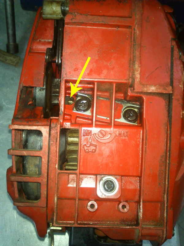

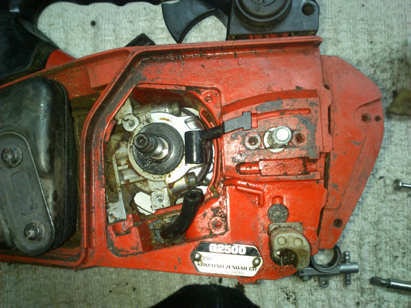

Ragazzi, ho un problemino con una komatsu zenoah g2500 che non lubrifica la catena.
Vorrei provare ad aumentare tramite vite di regolazione il flusso del'olio ma non ho capito su quale vite agire essendocene 2 e per di più inamovibili!

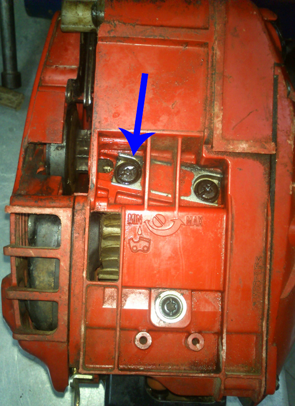

A scanso di equivoci allego una foto evidenziando con una freccia blu la vite che penso serva a regolare la mandata dell'olio catena.

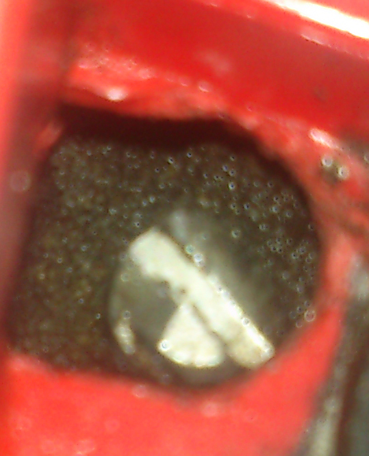

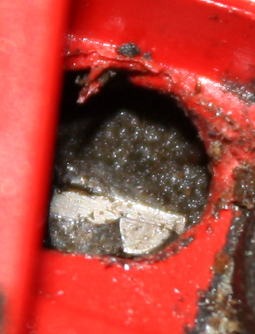

, ma va a sapere quale!!!
Finchè l'olio esce la tengo così
