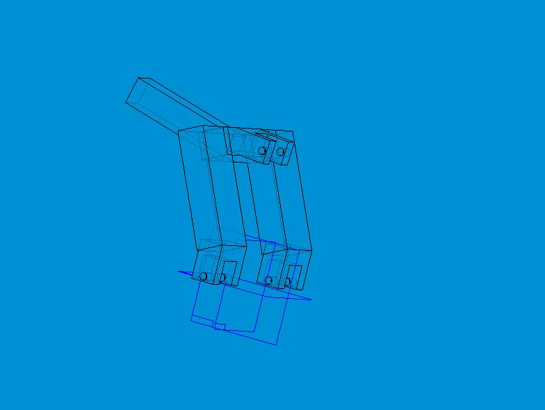

appena finisco stò bosco mi ci metto pure io, una curiosità per la pinza cosa vuol dire lamiera piegata a U, sai sono un pò ignorante.

) della pinza
