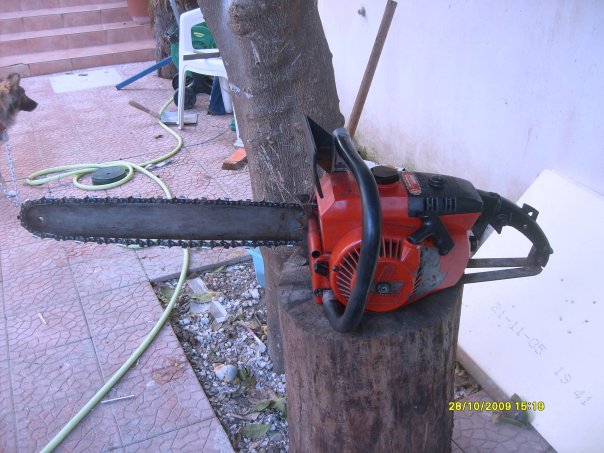

                                  Originalmente inviato da sun 68
                                  scusate nn mi ha caricato le foto, riprovo!
                                  vediamo adesso se riesco a farvi vedere le foto
                                  Ultima modifica di sun 68; 09/11/2009, 11:09. Motivo: vedo se riesco a madarvi delle altre foto

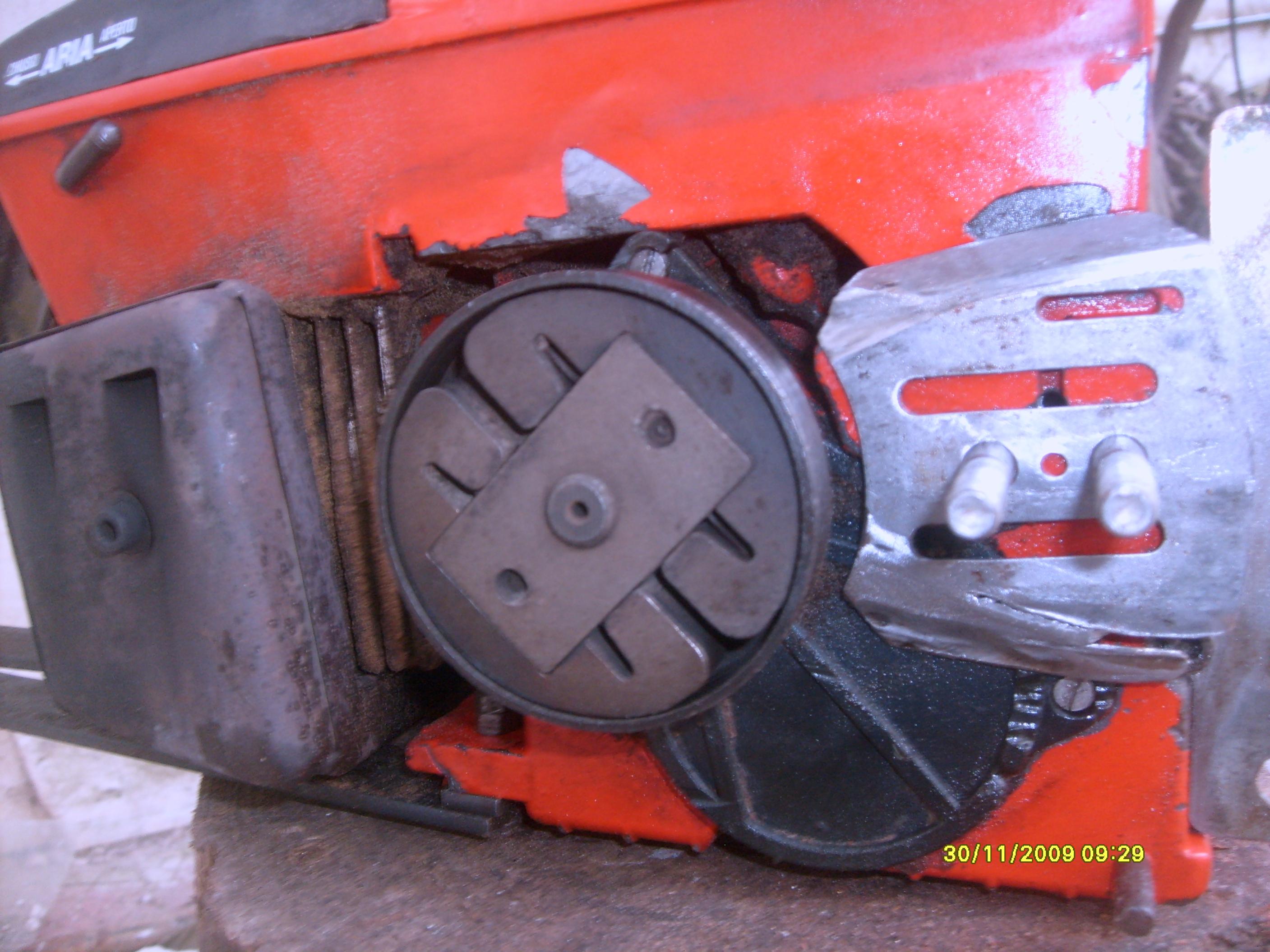

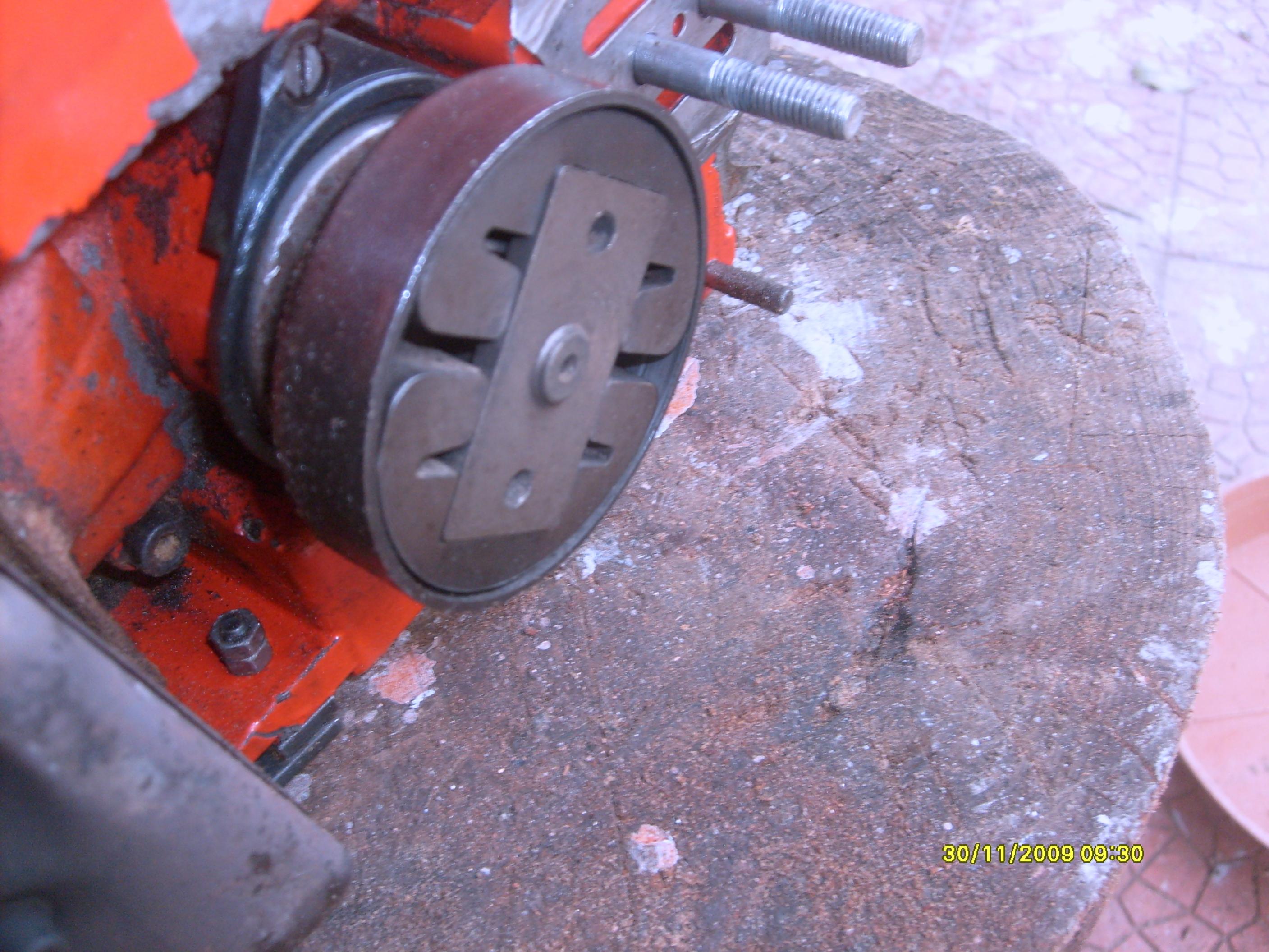

                                      Smontaggio rocchetto 773
                                      Scusate, spete dirmi come smontare questo rocchetto della landoni 773? Devo ruotare la piastra che si vede in senso orario dopo avere bloccato il pistone? Grazie!
                                        Originalmente inviato da sun 68 Visualizza messaggio
                                        Esattamente. Puoi usare un martello e un cacciaspine facendo forza sull'elemento principale della frizione.

                                          Grazie max, per fortuna ke ci siete voi, ascolta mi diceva frozik che la 773 che possiedo è 75 cc, sai dirmi all'incirca i cavalli che sviluppa e di quale anno sarà?
                                            Quella frizione e' la copia esatta del mio decespugliatore "rigorosamente Landoni).....oramai in pensione.
                                              ok grazie Roncola, sai dirmi i cv della 773?
                                              purtroppo esattamente no' , ma (credo sia un 73cc) quindi dovrebbe avere 5- 5,5 hp.... ciao

                                                ciao sun 68 come ti avevo detto la 773 e una 75 cc
                                                e stata prodotta dal 1977 in poi e da manuale ha 7.5 cv

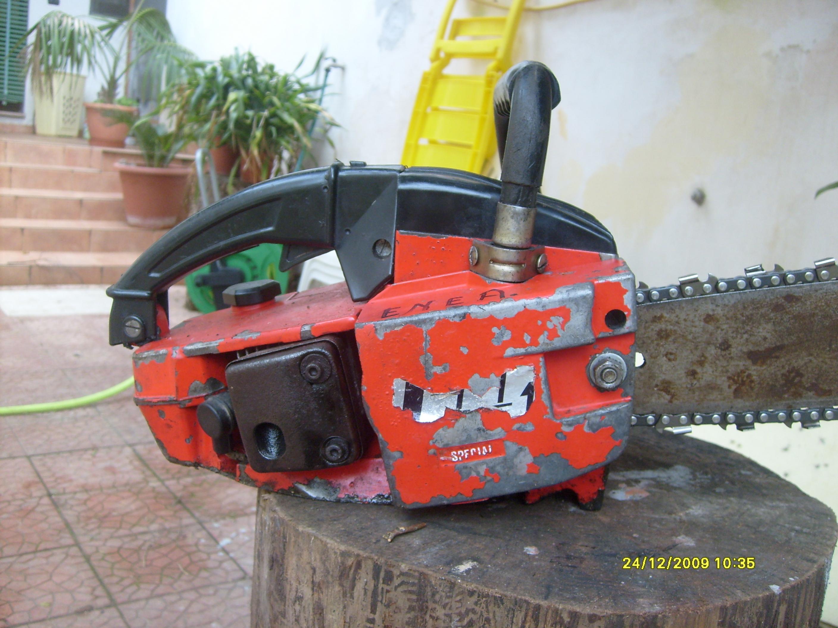

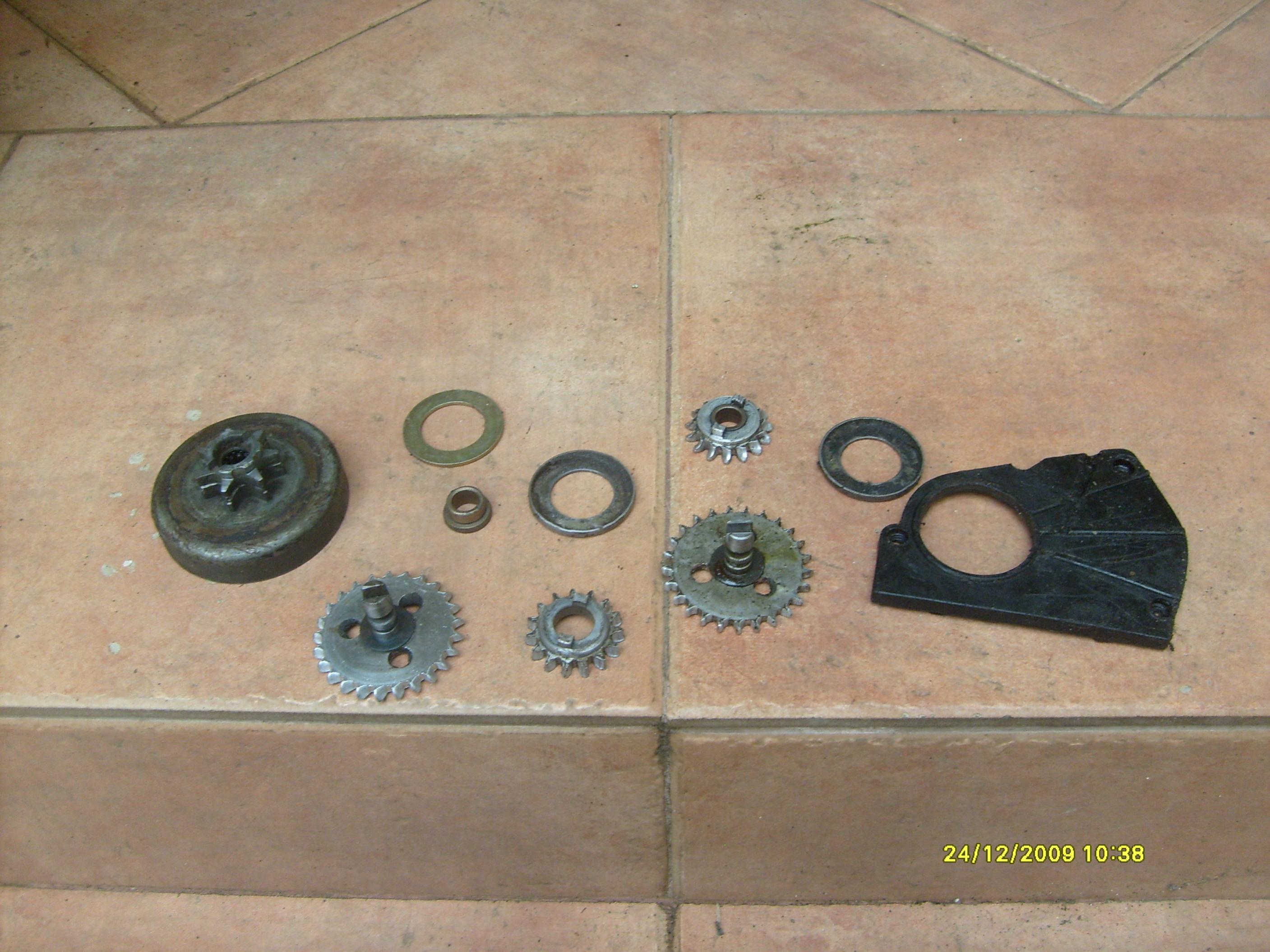

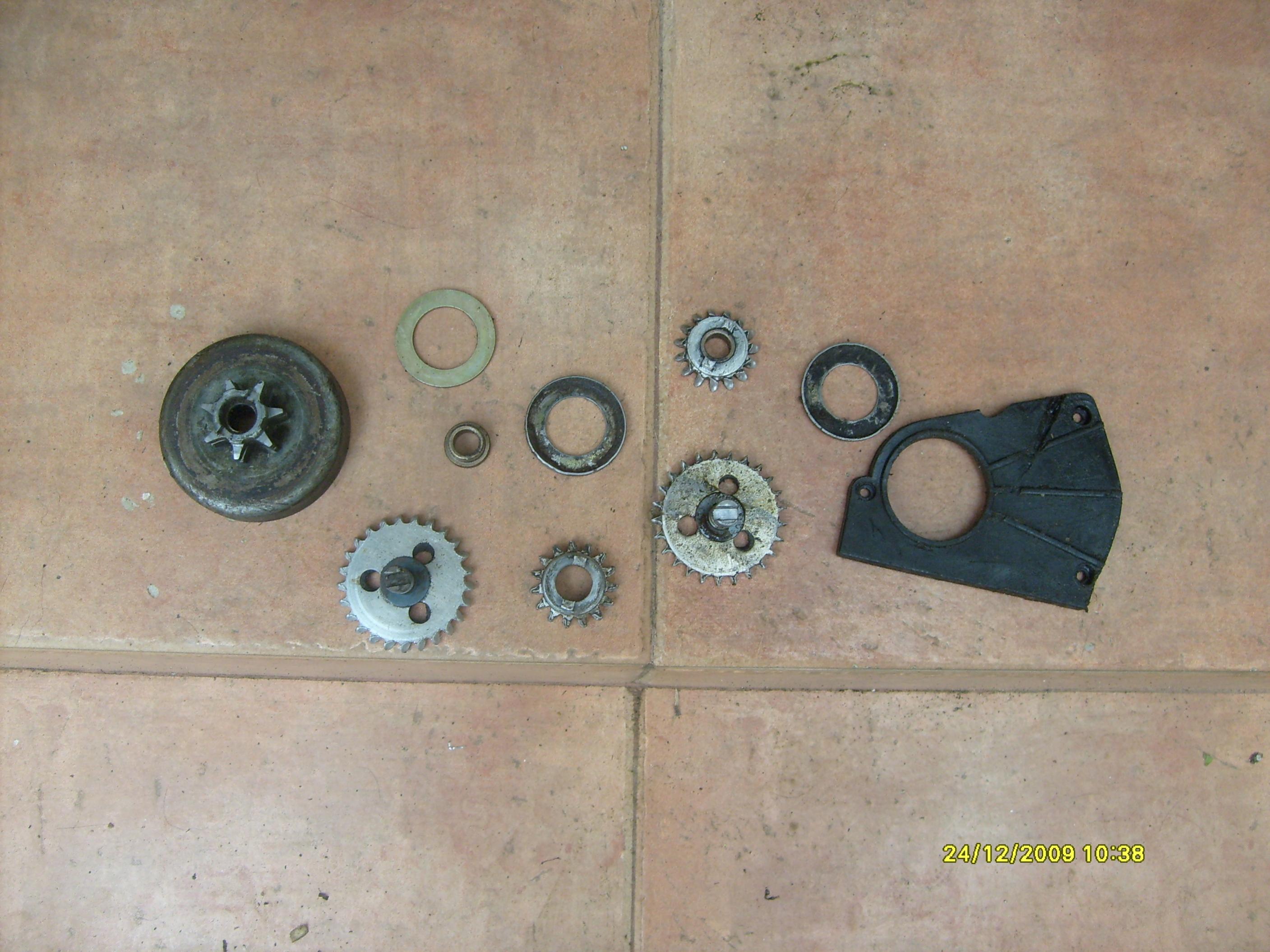

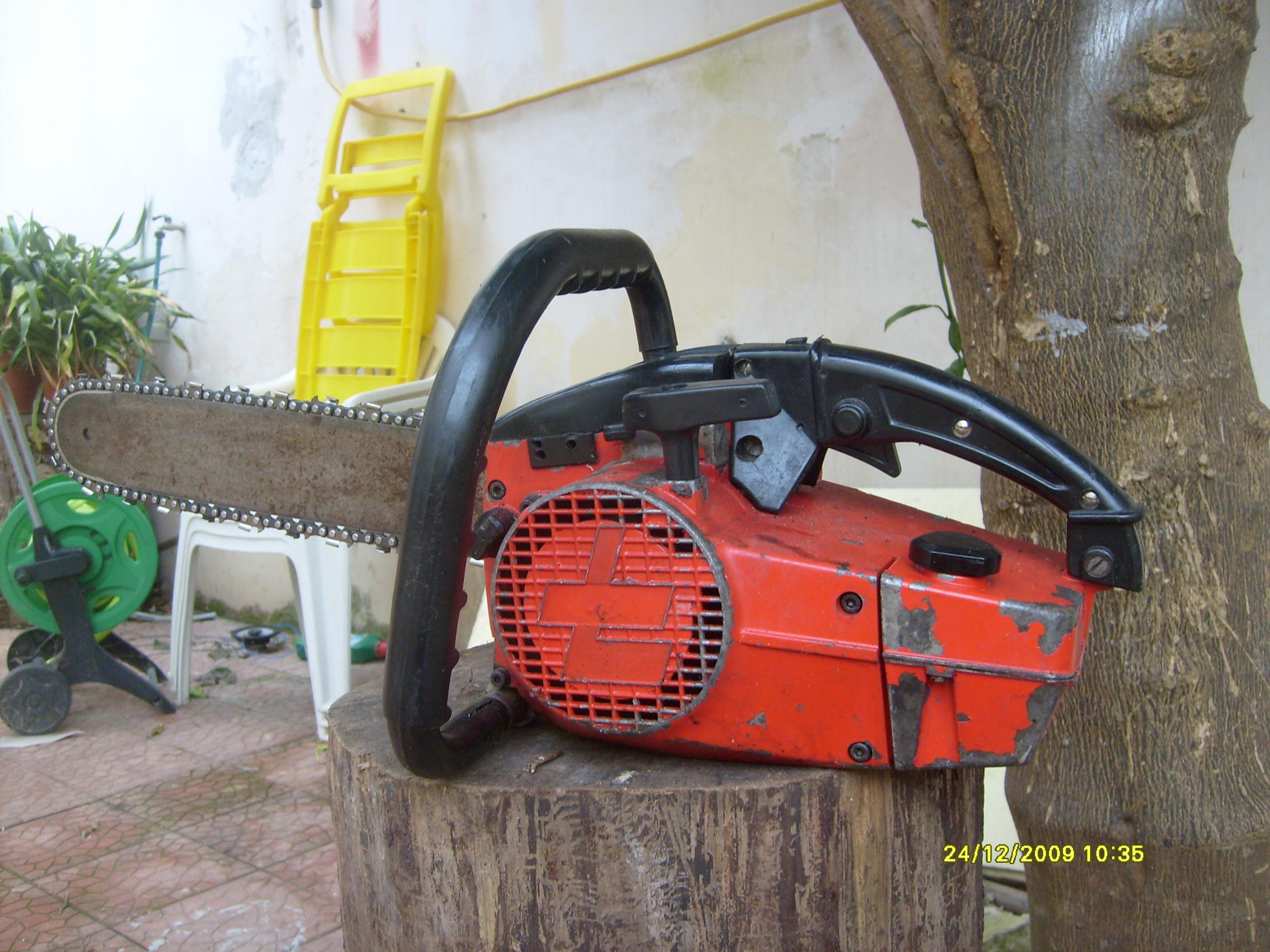

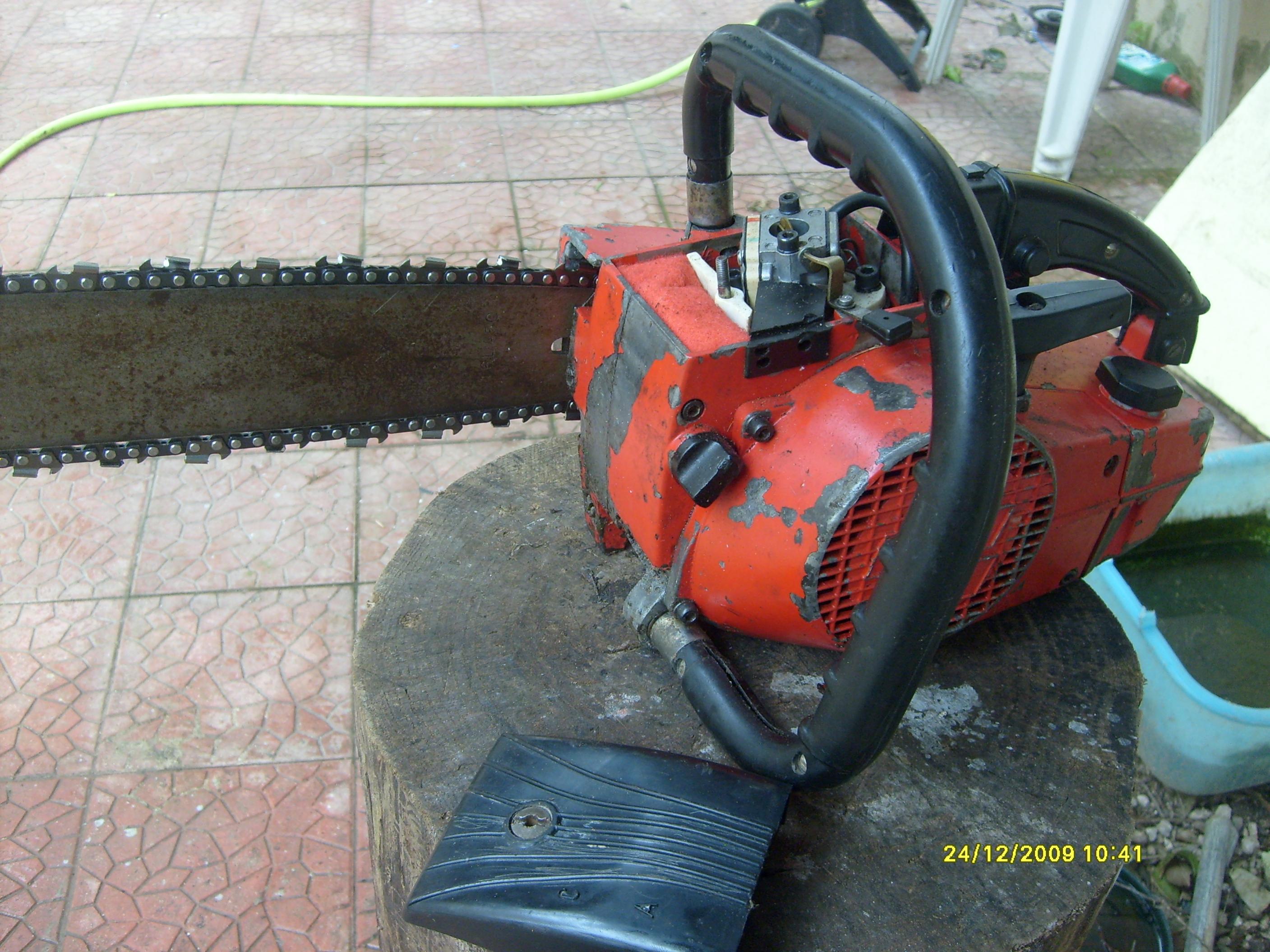

                                                  Ciao Frozik, ieri dopo tanto tempo sono riuscito a ritirare la landoni che stava in riparazione, e ho notato che gli ingranaggi ella pompa dell'olio sono in alluminio, con mia grande sorpresa, perchè pensavo che fossero in acciaio, forse non di prima qualità ma di acciaio. Il meccanico mi ha fatto notare che adesso anche stihl come del resto le altre case adottano per la maggiorparte dei modelli meccanismi in resina o plastica. A questo punto mi viene da pensare che alla fine le landoni non erano poi così male! Pubblico le foto della motosega in questione, con i relativi pezzi sostituiti! Come al solito disconosco il modello e caratteristiche tecniche, ma se ne sapete di più, vi sarei grato di informarmi, Grazie
                                                  Scusate mancano le foto tenterò di inserirle.
                                                    ciao sun 68 la motosega in foto e una bellissima landoni771 special
                                                    e stata prodotta dal 1977 in poi la tua e una delle prime perche poii hanno apportato delle modifiche
                                                    cc 40
                                                    alesaggio 39
                                                    corsa 33
                                                    cavalli 4.0
                                                    bella e maneggevole mts e ha un motore brillante
                                                    hai trovato un bravo meccanico perche motoseghe di questo tipo dalle mie parti non le aggiustano piu o per mancanza di pezzi o perche non conviene piu

                                                      Frozik, cosa dirti, mi inginocchio davanti alle tue preziosissime informazioni oltre all'attenzione che dedichi , in effetti la landoni in questione gira abbastanza bene e tende a salire molto di giri, è brillante e se si carbura discretamente si può anche lavorare. La cosa che mi fà un pò preoccubare è la sicurezza, nel senso che l'impugnatura è troppo vicino lal tiro della barra quindi mi dà la percezione di pericolo! Da quanto mi dici non dovrebbe avere il paramani, ma allora il foro sul carter destro secondo te a cosa serve? E' forse destinato a qualche altro accessorio? Grazie!
                                                        si quel foro serviva proprio per un fatiscente paramani che pero il piu delle volte si rompeva come del resto e successo alla tua 771
                                                        mio padre ha comprato una 772 penso che il paramani in questione e durato pochissimo
                                                        ciao sun
                                                          Per Frozik ,puo' essere che mi sbagli ,ma mi par di ricordare che quella landoni uscisse anche marchiata Jobu , ripeto sono passati almeno 20 anni da allora , ma mi pare proprio che fosse la stessa macchina, chiedo a chi ha piu' esperienza e memoria di me è possibile che la landoni la commercializzasse o era la jobu che prendeva le macchine da landoni?
                                                          www.favaroflavio.com
                                                            era la landoni che le commercializzava. anche quella piccola rossa tipo potatura non era loro, la producevano su licenza della remnington..
