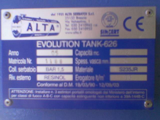

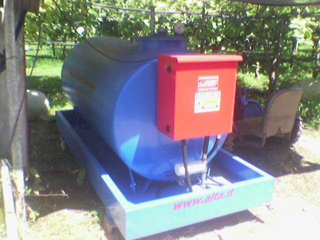

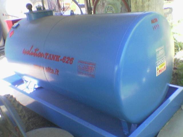

                                          Questa e' quella che ho comperato io da 2000 litri...

                                            Guardate sulla 2a foto della cisterna di nanogt nella parte bassa della targhetta c'è scritto:
                                            "Attenzione installare 3 estintori......"
                                            Quindi gli estintori sono obbligatori!

                                              Esatto c'e' scritto sulla targhetta della cisterna,ed e' per legge,c'e' ne sono poche che l'hanno,non so quanto costano gli estintori,a me li hanno regalati,un mio amico,chiedo e poi vi faccio sapere,ah vanno controllati ogni 6 mesi...
