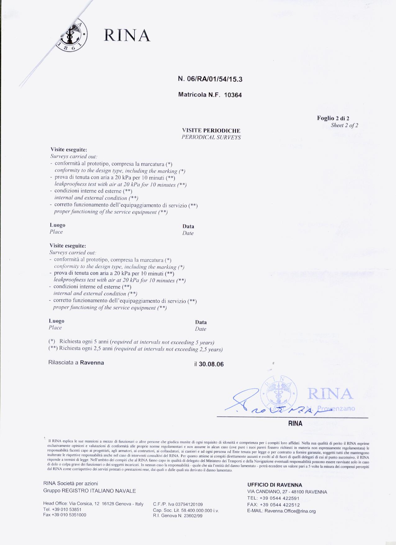

                                  Mi permetto di rifare il punto normativo sulla situazione visto che si naviga a vista per sentito dire.
                                  I serbatoi per carburante utilizzati all'interno delle aziende agricole non erano soggetti ad autorizzazione in base al DM 19/3/90, però con la nuova normativa antincendio anche questi sono rientranti nell'obbligo . Pertanto entro il 7 Ottobre 2013 ogni impianto di carburante previsto di una una qualsiasi pompa di capacità da 0 lt in su , interrati o fuori terra, sono soggetti alla normativa di prevenzione incendi e dovranno fare una SCIA ( segnalazione certificata di inizio attività) ANTINCENDIO, ovvero una pratica con planimetria relazione tecnica e documentazione del serbatoio.
                                  Quest'tltimo dovra essere per forza di quelli di tipo omologato dal M.Interno se fuori terra, con bacino di contenimento tettoia e sopratutto munito di
                                  1° certificato di omologazione del Ministero dell'Interno
                                  2°Certificato di collaudo
                                  3° certificato di conformità al prototipo omologato con numero di matricola che deve corrispondere a quello nella targhetta del serbatoio.
                                  Se l'impianto è interrato necessiterà disporre di un serbatoio doppia parete se nuovo impianto, oppure avere un certificato di collaudo recente che ne garantisca la tenuta se mono-parete già installato.
                                  Per serbatoi invece utilizzati per altre tipologie di attività, cioè gasolio autotrazione per attività di movimento terra, autotrasporti ecc. oltre alla normativa antincendio di cui sopra si è soggetti anche ad autorizzazione comunale o provinciale. Qui le situazioni variano da Regione e Regione perchè, mentre per la prevenzione incendi la normativa è nazionale quella per l'amministrativo è di competenza delle regioni e pertanto varia da zona a zona.
                                  Per i serbatoi fuori terra ATTENZIONE, al di là del prezzo verificate sempre che vi siano i documenti che ho citato prima , per essere servono più le carte che altro. posto se

                                              Bisogna fare un pò di chiarezza. Ci sono i serbatoi mobili ( ovvero come nella dicituar ministeriale "Rimovibili") che sono omologati dal Ministero dell'interno per lo stoccaggio dei carburanti in azienda, con capacità massima di 9000 lt e poi ci sono quelli mobili in esenzione ADR omologati dal Ministero dei Trasporti per il trasporto su strada dei carburanti generalmente fino a 1000 kg . Ovviamente quelli da stoccaggio in azinda vanno bene per tenere il gasolio da cui rifornirsi con i mezzi, quellid a trasporto sono solo per trasportare il gasolio dal serbatoio di cui sopra al mezzo , circolando su strada e di solito sono usati dai contoterzisti per rifornire i loro mezzi fuori azienda. Quest'ultimi se utilizzati come stoccaggio in azienda non sono a norma .
                                              Per quanto riguarda l'aricolo su MAD che non ho letto, ma ho letto altri articoli dello stesso autore si parla di DEPOSITI che sono soggetti a prevenzione incendi sopra i 25 mc. IL deposito è uno stoccaggio del carburante sui serbatoio che non presenta pompa di distribuzione. Sono depositi per fare un esempio quelli per riscaldamento che vanno a rifornire un generatore, o che vanno a rifornire un essicatoio, o un gruppo elelttrogeno oppurein ultima analisi anche quello che rifornisce i trattori, ma non deve assolutamente essere presente una qualsiasi pompa , ma il trvaso deve essere fatto esclusivamente con tanica da serbatoio di stoccaggio a serbatoio del mezzo. Il Ministero dell'interno con circolare del 9 marzo 1998 PROT. n* 322/4113 sch. 170 ha allargato la possibilità di definire DEPOSITO anche a quesi serbatoi che, pur provvisti di pompa erogatrice, vanno a rifornire ESCLUSIVAMENTE macchine operatrici NON TARGATE E NON CIRCOLANTI SU STRADA , pertanto non i trattori.
                                              Tutto il resto non compreso nelle attività di cui sopra è definito . Comunque ritengo che l'estensore della'rticolo non abbia correttamente riposratto la normativa poiche il limite dei 25 mc era riferito alla vecchia normativa che è stata cambiata con il DPR 151 /2011che per i depositi non prevede più il linite di 25 mc ma recita :[I] [Attività 12 -Depositi e/o rivendite di liquidi infiammabili e/o
                                              combustibili e/o oli lubrificanti, diatermici, di
                                              qualsiasi derivazione, di capacità geometrica
                                              complessiva superiore a 1 mc/I]. poi fà una distiznione in : categoria A ( fino a 9 mc) B (fino a 50 Mc) e C (oltre ai 50 Mc) ma questa vale solo per la modalità di presentazione dlle istanze di autorizzazione.
                                              Tutto quello che non è compreso nelle attività riposrtate sopra è un DISTRIBUTORE DI CARBURANTE e pertanto qualsiasi sistema di stoccaggio che abbia una pompa ricade sotto questa specifica. Nella norma di P.Incendi il DISTRIBUTORE e assoggetato come Attività 13 - Impianti fissi di distribuzione carburanti per
                                              l’autotrazione, la nautica e l’aeronautica; contenitori –
                                              distributori rimovibili di carburanti liquidi. - cat A Contenitori distributori rimovibili e non di carburanti liquidi fino a 9 mc con punto di infiammabilità superiore a 65°C
                                              , pertanto senza limite di capacità, da 0 a 9 mc, poi ci sono le categorie B fino a 50 e C oltre ai 50 mc.
                                              Per quanto riguarda i serbatoio fuori terra omologati dal Ministero dell'Interno essendo stato introdotto l'obbligo di adeguamento alla normativa antincendio con la nuova normativa DPR 151/2011) poichè prima in base la DM 19/3/90 ne erano esenti, il decreto prevede come nuova attività assoggetata alla prevenzione Incendi un anno di tempo per l'adeguamento ( pertanto fino al 7/ottobre 2012) ora prorogata di un ulteriore anno fino al 7-10/2013.
                                              Pertanto tutti i distributori di qualsiasi capacità muniti di un sistema di erogazione inetrrati o fuori terra sono soggettia prevenzione incendi per qualsiasi capacità... per gasolio agricolo.... per altri tipi di gasolio ( autotrazione) si apre un'altro mondo ulteriore ma csasomai ne discutiamo in altro step.

                                                    #175
                                                    Originalmente inviato da benzacca
                                                    . Esiste un'ulteriore sottoclassifica. Fino a 450 lt si è in esenzione totale, ovvero absta garantire che non vi sia spandimento e pertanto si possono utilizzare anche serbatoi non omologati, come quelli in polietilene che sono in commercio ora
                                                    Questi non hanno bisogno di nessuna omologazione?
                                                    Potrei usare anche il classico fusto ex olio da 200lt e non essere contestato?
                                                    .al di sopra bisogna avere per forza il serbatoio omologato dal Ministero dei trasporti ( anche qui ne esistono in metallo e in polietilene) che vanno revisonati ogni 30 mesi
                                                    Nelle prescrizioni al 2006 dava alcune operazioni ogni 2,5 anni ed altre ogni 5 anni
