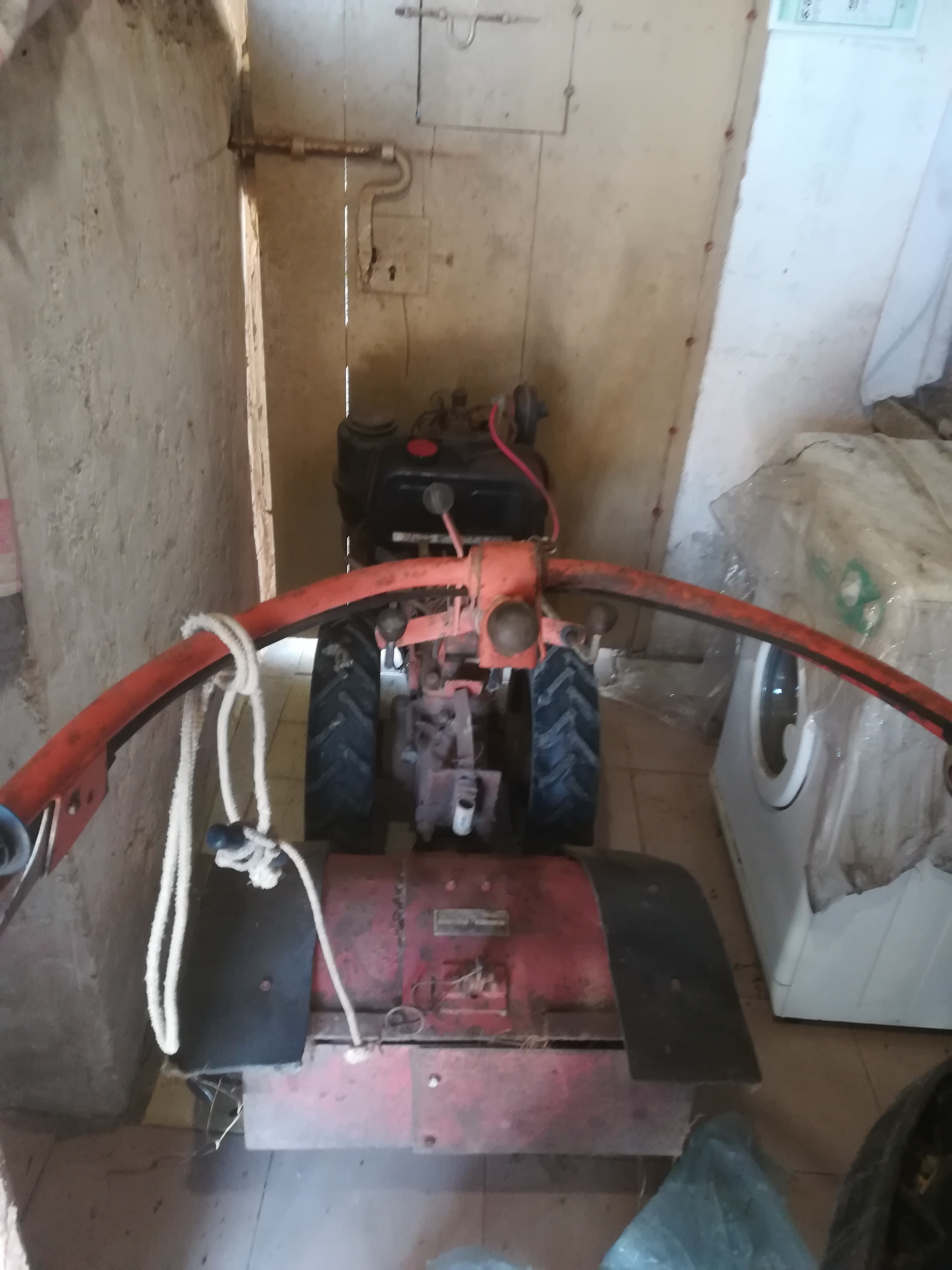

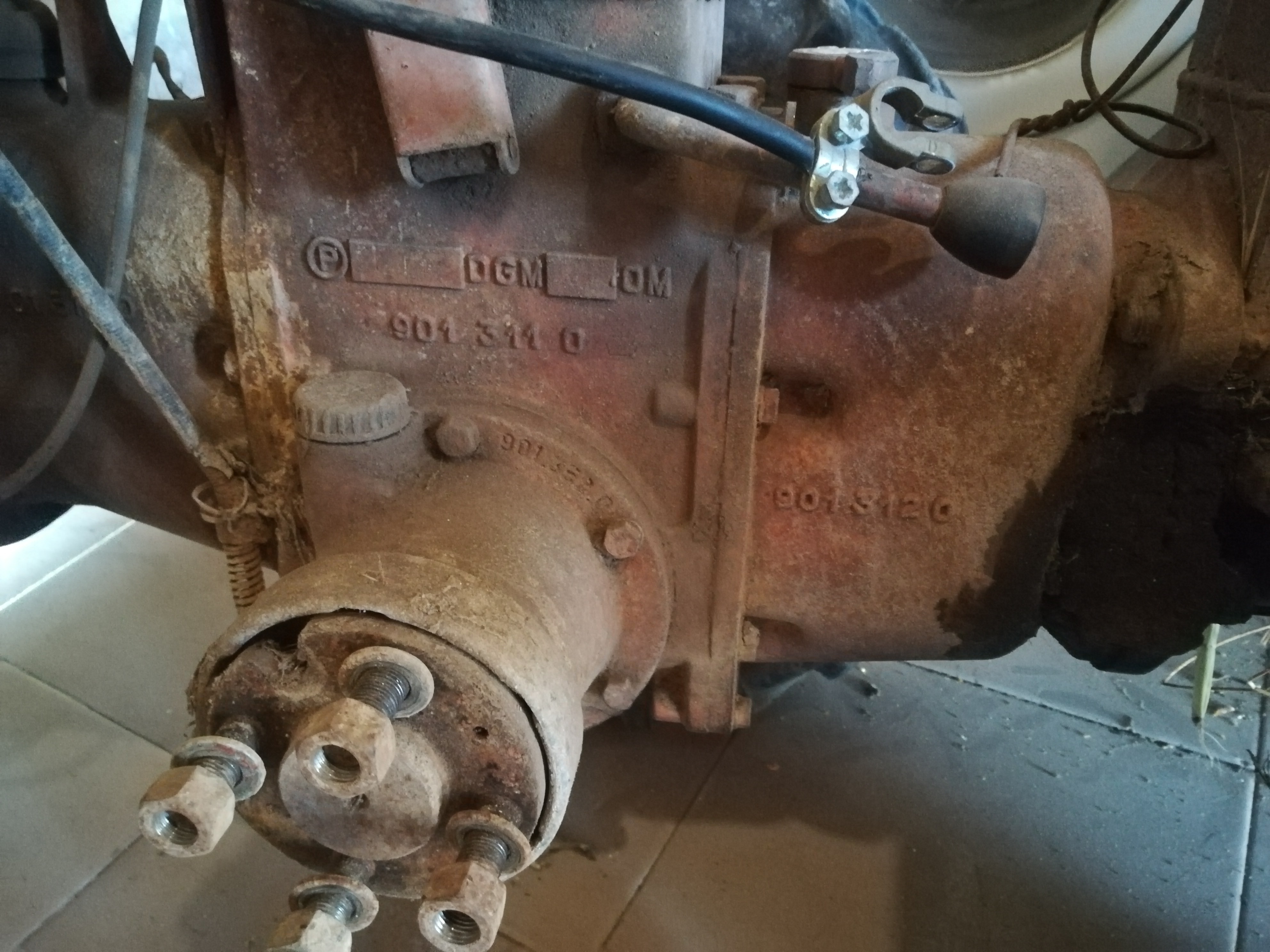

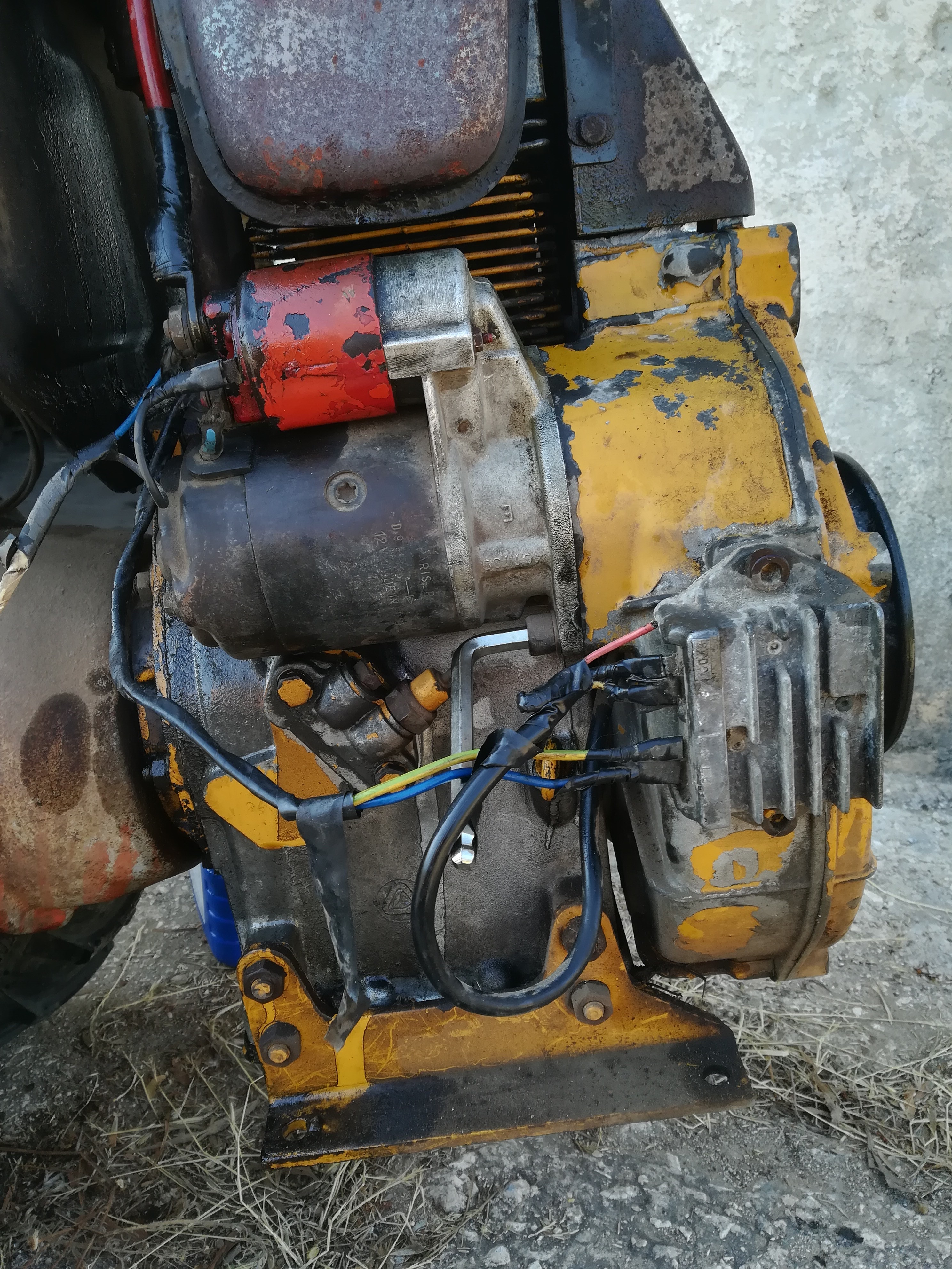

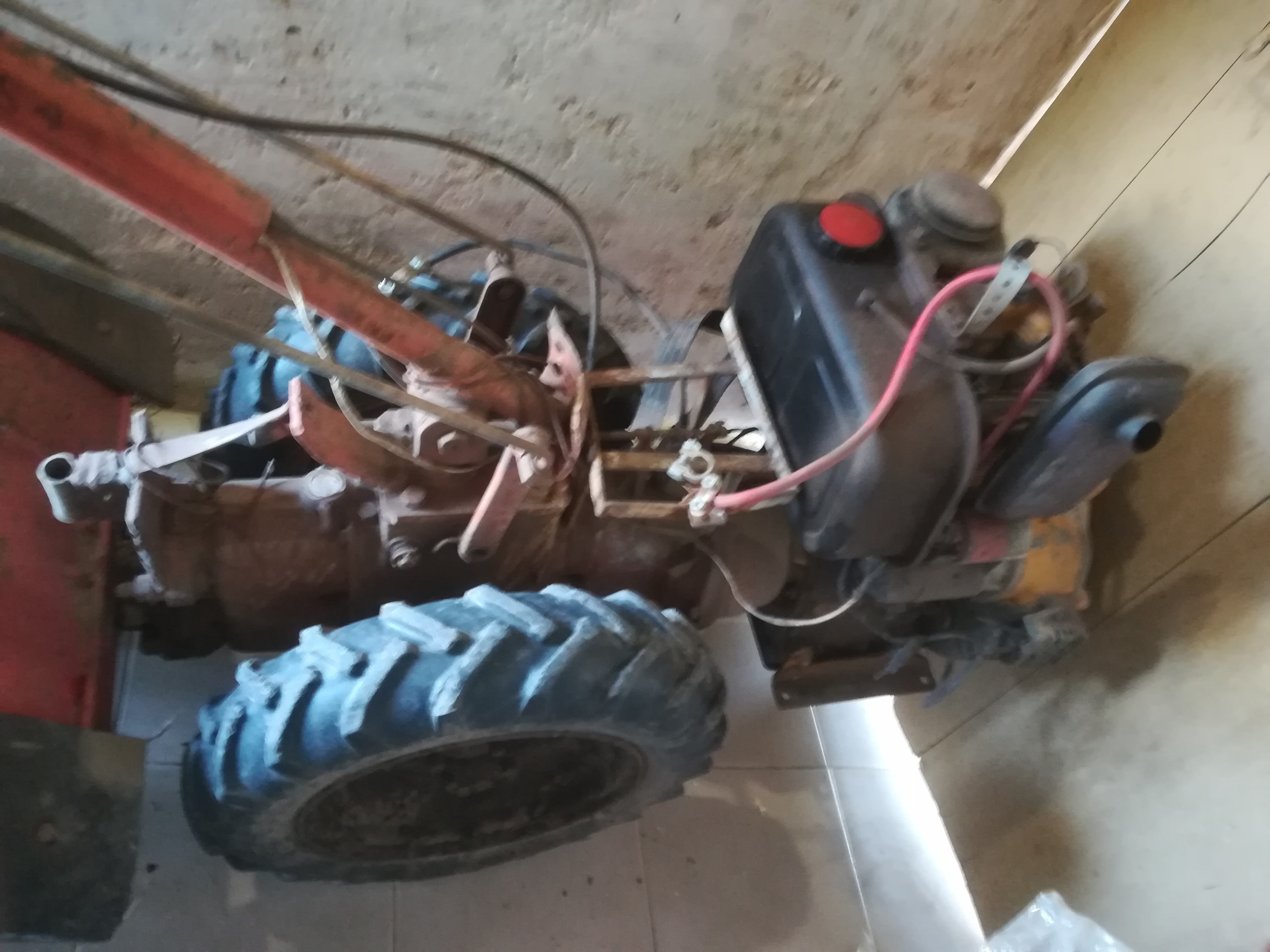

    Buonasera,
    sono il sig. Floridia Antonio e ho acquistato un vecchio motocoltivatore pasquali, credo che sia il mod. 922 con motore diesel Lombardini 3LD 510 matr. 2433429.
    Desidero sapere:
    - è possibile avere il PDF del manuale del cambio?
    - è possibile montare ruote 6.5/80/12 ? dove posso trovare tali ruote?

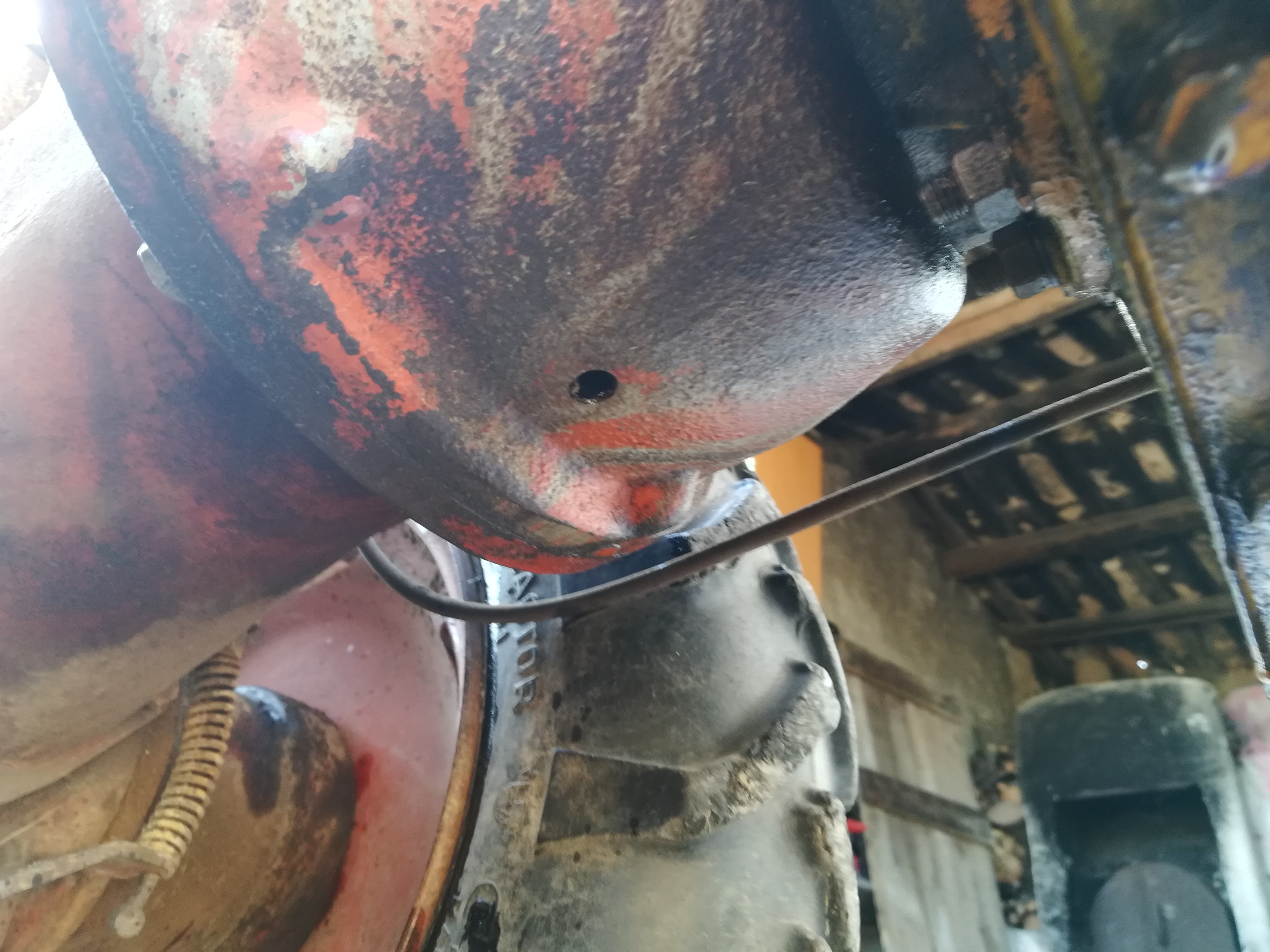

    - tale motocoltivatore mi perde olio dalla campana del cambio dove c'è un buchino e non capisco se va messo il tappo o questo buchino ha un funzione particolare, allego foto.
    sicuro di un cortese riscontro porgo i miei cordiali saluti
    contatti: [email protected]
    336205843

      Ho poi guardato meglio le foto, e il buchino dovrebbe essere nella zona della frizione, che però è a secco, perciò lì olio non dovrebbe essercene; non sono un meccanico, ma converrebbe controllare:
      - Se la frizione (o appena avviato il motocoltivatore o a motore caldo), slitta e si sente odore di olio bruciato
      -Se consuma olio motore
      -Se è olio del cambio
      - Se dopo l'uso, con il motore caldo, la perdita è maggiore
      Potrebbe trattarsi di un paraolio del cambio o del motore che non tiene bene e trafila: sono pezzi standard dal costo di poche lire (ops...euro), ma è un pò noiosa la sostituzione , perciò meglio aspettare l'intervento di qualcuno più pratico di me!

        Il foro è un trucchetto per evitare che il vano frizione si riempa di olio e la frizione si sporchi. Probabilmente è stato fatto da chi ha sostituito il motore. Lo faccio pure io ogni volta che ho occasione. Ovviamente non va tappato.
        Non mi sembra però che lo sporco provenga da quel foro.
