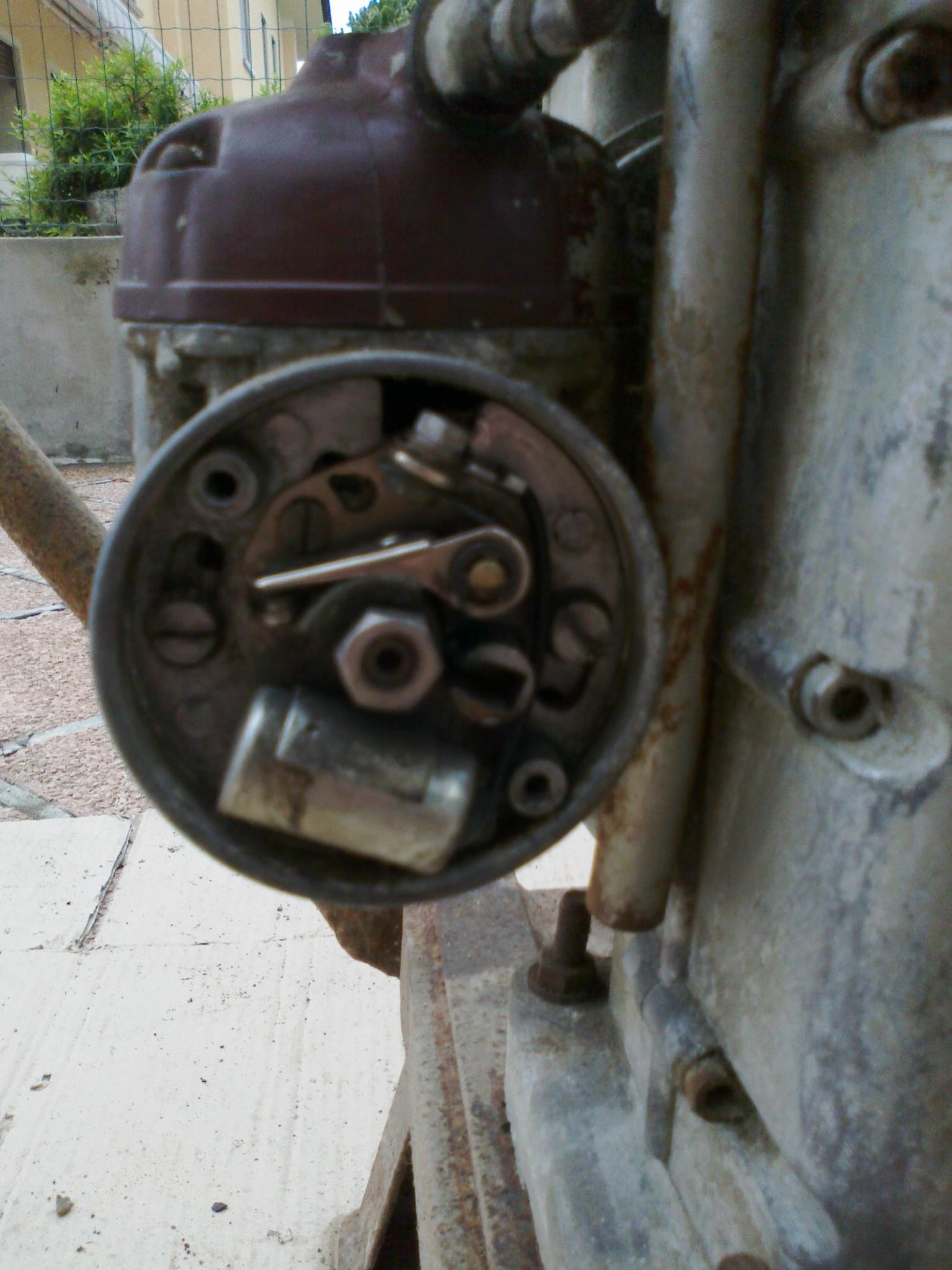

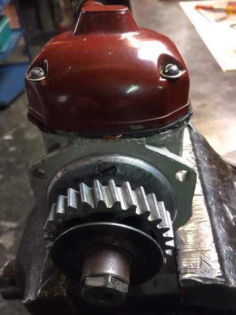

                          Salve, ho un problema con una bcs che monta vt88 acme : non parte. ho cambiato candela, filo candela, puntine, bobina e condensatore ma niente. mi hanno detto di smontare il magnete per provarlo a banco da un elettrauto. il problema e che il magnete è fissato al motore da tre bulloni, il terzo dado lato motore non c'è chiave che riesca a prenderlo, praticamente non c'è spazio di manovra e davanti ha chiusa via con la carcassa del magnete. ho delle foto prese dal web. qualcun uomo di immensa bontà dirmi come lo posso smontare ?Click image for larger version
                            dimenticavo si tratta di una falciatrice bcs
