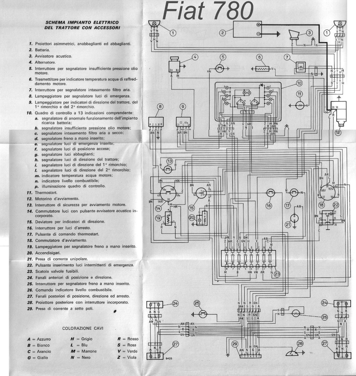

    Buon pomeriggio a tutti, sto cercando lo schema elettrico completo del FIAT 880 DT5 per ricostruire l'impianto da zero in quanto ha smesso totalmente di funzionare.
    Dato che in rete non sono riuscito a trovarlo mi domandavo se qualcuno lo avesse.
    In caso nessuno lo ha, sempre in rete ho trovato quello del FIAT 780, qualcuno saprebbe dirmi se posso seguire, anche in parte, quello lì?

      Buongiorno nel mio caso questo è praticamente impossibile in quanto il trattore è stato smontato dal vecchio proprietario che ha ben pensato per non so quale geniale motivo di rimuovere tutto l'impianto originale e ricollegare unicamente la parte necessaria all'accensione quindi non ho alcun riferimento.
      Per ora sto seguendo questo schema:

      Ma alcune spie non sono uguali e non saprei dove collegarle.

          quali spie non riesci a risolvere.
          Allora rispettivamente nello schema che avevo allegato su la spia "c", che riporta "intasamento filtro aria a secco", che però non saprei dove collegare perché il mio trattore ha il filtro a bagno d'olio che non ha alcun cavo, e la spia "e" che riporta "luci di emergenza" ma in realtà credo che vada collegata alla vaschetta dei freni in quanto ha il galleggiante per il livello e in più la spia riporta un pedale con una X.
            Buonasera, prima cosa nessun problema per la spia filtro aria intasata, essendo un contatto normalmente aperto se non lo colleghi nessun problema, riguardo quella liquido olio freni lo devi collegare ai due terminale del galleggiante della vaschetta dei freni, spero di essere stato chiaro casomai richiedi senza esitazione ciao
