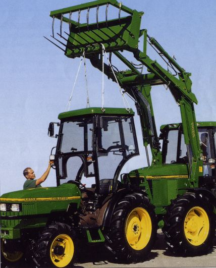

                  Non pesano poi molto, io ho visto che basta un piccolo paranco a mano, appeso al soffitto del garage.

                    Bhè le cabine Lochman sono fatte così, almeno quella che ho guardato per il Tn si smonta togliendo i 4 perni di fissaggio e ha già di serie gli stacchi rapidi per il riscaldamento

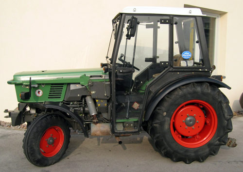

                          Vedendo l' interesse per le cabine a sgancio rapido volevo farvi vedere l' adattamento di una cabina (che avevo fissa su un MF) su un Fendt 260 V. Praticamente la mia azienda mista frutteto e vigneto negli ultimi anni venne trasformata totalmente in viticola a pergola e perciò avere un trattore con cabina fissa era controproducente perchè veniva sfruttato poco. Allora ho optato a trasformare la cabina da fissa a smontabile. La montavo a settembre fino a maggio.Alla fine ho optato comunque all' acquisto del A Carraro con la cabina fissa ultra bassa come quello postato alcuni interventi fa. Tornando all' adattamento della cabina ho sostituito i vetri davanti in basso con altri fatti tagliare da una vetreria usando vetri antisfondamento( costo circa 30 euro).C' era il problema delle porte che erano un po troppo lunghe , ma ho cercato di risolvere un po' come potevo. Per lo smontaggio la sollevavo con una carrucola a catena(noi lo chiamiamo Krani) fissata ad un trave del magazzino attrezzi.
