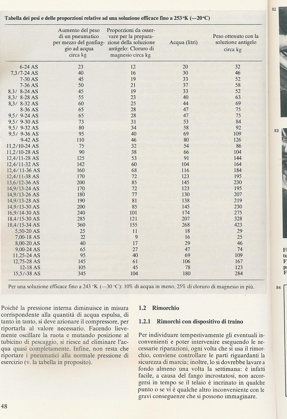

                            prova a vedere su questo sito. Come antigelo utilizza cloruro di calcio e riempi fino al 75% max. (una concentrazione al 30% arriva a -54°C. Al 18% -20°C)
