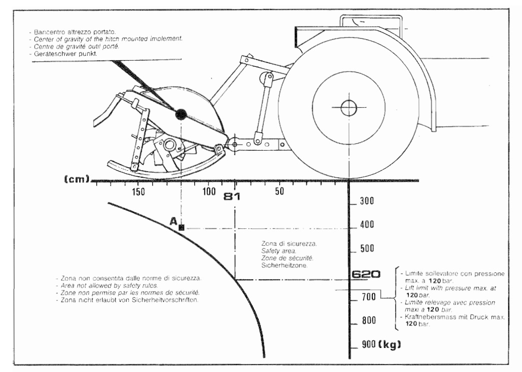

                                        • #50
                                          Servirebbe conoscere il peso e lo sbraccio massimo sul sollevatore perché zavorrando esiste il rischio di spezzare lo snodo centrale.

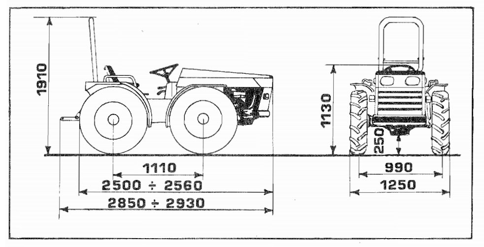

                                          • #51
                                            sicuramente è una formula semplificata
                                            questa l'ho trovata sul manuale della trincia
                                            in allegato ho messo le dimensioni della trattrice e la curva del sollevatore
                                            aggiungo un ulteriore informazione che avevo dimenticato
                                            la macchina è gia zavorrata posteriormente con 2 zavorre su ruote da 40 kg
                                            obbligatorie da libretto...con molta probabilità senza di queste quando il sollevatore è scarico la ruote posteriori si alzano (in marcia ovviamente)
                                            l'asse anteriore è posizionato proprio vicino la campana della frizione sotto la scatola del cambio
                                            castagnetto
                                            cosa intendi per snodo centrale?
                                            se intendi macchina snodata no a me è sterzante...
