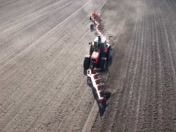

    ecoo un altra foto del massey da record

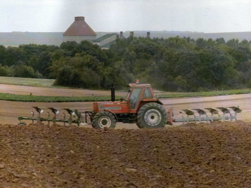

                        se si potessse fare anche qua io proporrei i miei campi
                        x turbostar non vedi male ha propio le ruote triple
                        • TurboStar
                          • 09/12/2004
                          • 328
                          #42
                          trattorista invece guarda questo di 180-90? che sia lo stesso della foto che hai messo tu?

                            #43
                            scusate la mia ignoranza! ma con l aratro nel sollevatore d avanti il trattore non la pesta tutta la terra arata!!!!!!ma che schifo di tratturata è questa! a vero c'era il record del massey!!!! mahh!
                            • L85
                              Staff
                              • 08/03/2005
                              • 472
                              #44
                              no non la pesta in quanto l'aratro anteriore e spostato lateralmente rispetto alla traettoria del trattore, la zona dove passa il trattore viene lavorata dall'aratro posteriore
