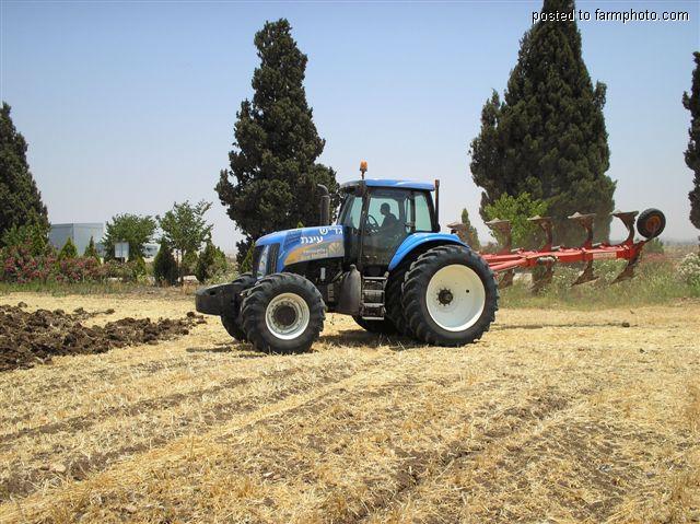

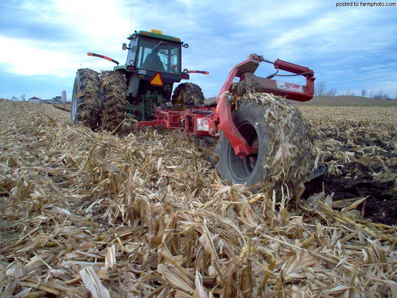

                                            ecco uno strano esempio di aratura con la sola ruota sx gemellata
                                              da quanto ne so io i pneumatici non debbono toccarsi e i distanziali utilizzati servono a consentire ai 2 pneumatici di avere la possibilità di flessione senza toccarsi (per flessione intendo la pancia che fanno col carico di peso). ci sono vari tipi di gemellatura, cmq il moto alle ruote esterne, specie in certi casi, diventa quasi irrilevante a livello di coppia ma importantissimao a livello di peso gravante. ecco perchè l'elemento distanziale è molto importante. cmq le gemellatura agricole sono molto diverse da quelle dei cmion, pur tuttavia un tempo si usavano i dischi interni imbullonati o sul supporto zavorre oppure sugli stessi bulloni delle ruote "fisse" per agganciare le ruote a gabbia oppure (non so se fosse una trasformazione o una cosa originale) le ruote gemelle. di cert in questo modo la trazione trasmessa vanta una coppia pari a quella della prima ruota. Cmq nelle gemellature con i tiranti sono i tiranti stessi a dare il moto e creare una sorta di ruotone che si muove in modo uniforme. Per quel che rigurda l'idea direi che è ottima, anche eprchè se il vibrocultore è larghetto, la tendenza del trattore è quella di scavare nel terreno. noi abbiamo provato più di qualche volta a passare l'erpice senza le gabbie e alla fine i 2 solchetti delle ruote che cmq pattinano un po', ci sono.
                                                foto aratura con ruote gemellate.

                                                      Originalmente inviato da TurboStar
                                                      se osservi attentamente la foto noterai che ara entrosolco ovvero con il trattore dentro al solco di aratura (x chi non lo sapesse, ma credo nessuno) se gemelli pure quella ruota devi avere un solco largo più del metro dato che deve farci stare la ruota + quella gemellata... quindi conviene gemellare solo la ruota che sta fuori dal solco, sperando che abbia pure gemellato quella davanti altrimenti (secondo me) va via un po' storto dato che la ruota dietro ha più grip...
                                                      se invece ari fuorisolco le gemelli tutte, non ci sono problemi...
                                                      cmq x arare meglio il cingolo, nessuno problema e vai via liscio...
