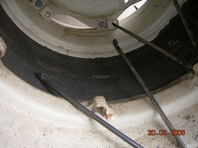

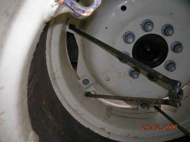

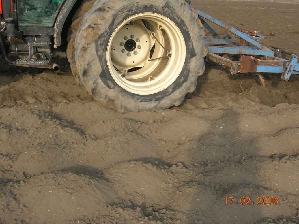

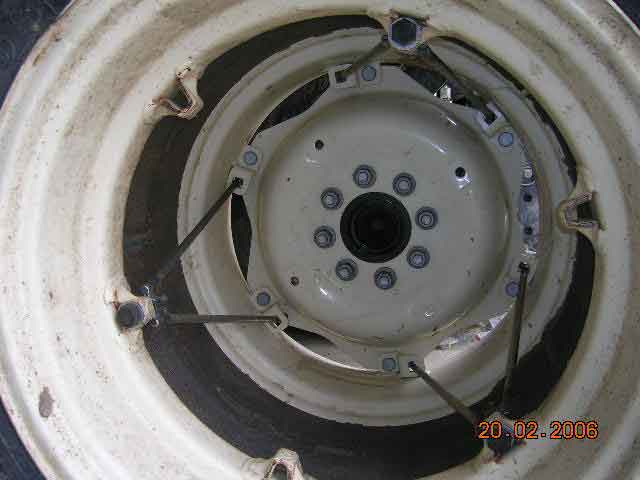

    Ecco la mia gemellatura
    Ho costruito un anello che collega i due cerchioni ed ho fatto tiranti che poi ho avvitato alla ruota esterna (vedi foto)

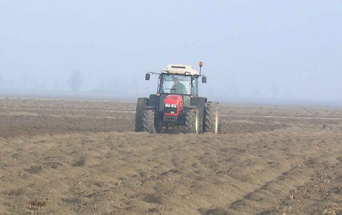

    Sembra che funzioni ho già passato un po' di terra con l'estirpatore a 11 ancore. Devo dire che l'aderenza è molto superiore e poi il trattore non tende a scavare il terreno quindi avanza anche con meno scossoni.
    Il risultato della mia prova pare positivo!
    Fatemi sapere se vi piace il "brevetto" poi lo colorerò visto che ha superato il collaudo

      Grazie!

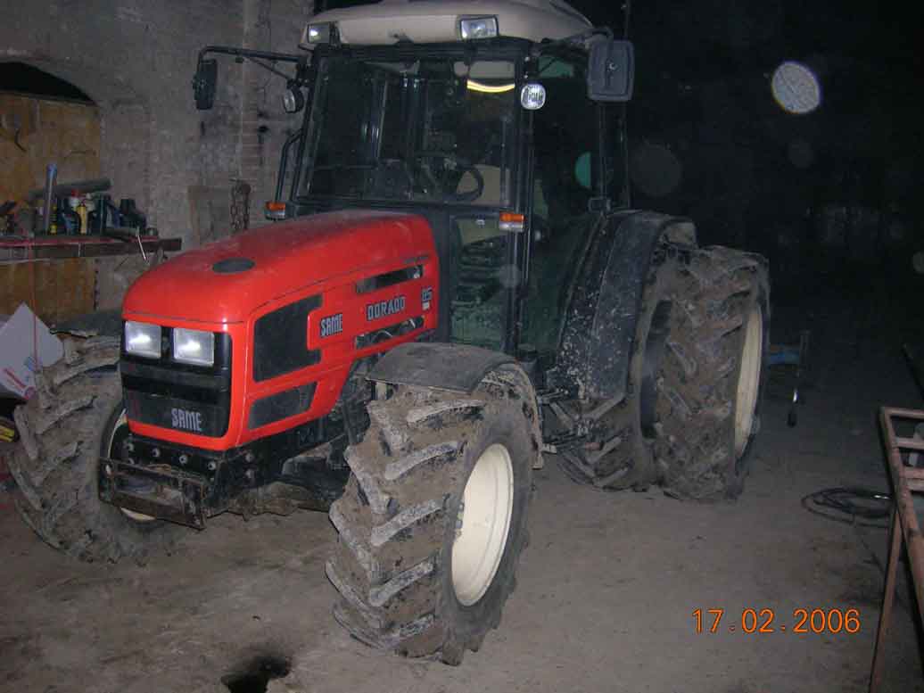

      Allora: l'anello di collegamento l'ho realizzato calandrando due piatti 120x8 che poi ho unito ottenendo una larghezza di 24 cm (ho fatto due anelli semplicemente perchè la calandra che ho a disposizione arriva a calandrare max 18cm), il tirante ha un dente che si incastra nei fori del cerchio originale (vedi foto) e poi con un bullone si collega alla ruota gemellata. Ho voluto fare il tirante in modo da formare un triangolo per poter meglio trasmettere il moto alla ruota esterna . Il tutto è abbastanza veloce da montare, direi 5-8 minuti

          Grazie a tutti, mi fa piacere che apprezziate la mia realizzazione!
          Xdelfo Beh è sicuro che va montata solo nei casi dove è richiesta,senza abusarne, la raccomandazione è giustissima
          x filippo l'anello va a battere sullo scalino creato per il tallone, cmq, se vuoi, domani lo posso fotografare
          x pasquale l'anello ha una larghezza di 24 cm ed un diam di 75, l'ho fatto con un piatto di 8 mm di spessore. Usando il piatto 120x8 ho fatto praticamente 4 anelli che poi ho saldato due a due, se non mi sono spiegato bene chiedi pure!

            #35
            x1880: Grazie! I tiranti sono rigidi realizzati con trafilato da 14 dalla foto dovresti capire meglio! Il trattore raggiunge la larghezza di 2,80 mt. Sono d'accordo con Te che le ruote costano molto, io ho ovviato prendendo in "prestito" le anteriori dell'antares (così almeno riposa qlc giorno )!!

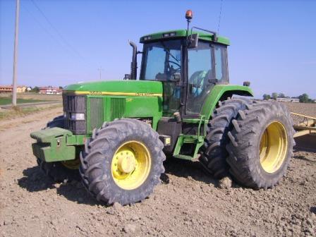

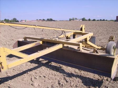

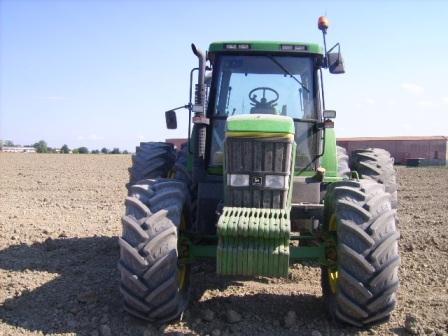

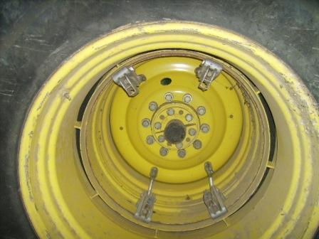

                  vi posto le foto del mio jd 7600 gemellato, non è una f***ta!!! a voi che ve ne pare?
                  la livella che trainavo l'ha fatta mio padre ed è da 4 metri circa
                  Ultima modifica di cigua 90; 07/09/2006, 18:32.
                  • cigua 90
                    • 09/01/2006
                    • 401
                    #39

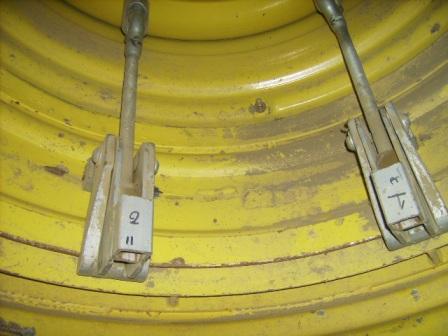

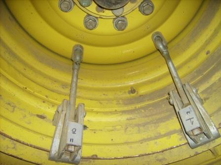

                    allora, le gemelle sono agganciate al trattore mediante questi ganci, la misura del cerchio della gemella è leggermente più grande del cerchio del trattore perchè al momento della costruzione non vi erano gomme usate disponibili della misura uguale a quella del cerchio del trattore.
                    questo è un inconveniente poichè al cambio delle gomme del trattore non possiamo mettre il vecchio pneomatico sulle gemelle poichè più piccolo
                    apparte questo piccolo inconveniente sono contentissimo delle gemelle perchè il trattore slitta e sforza meno e non affonda mai nel terreno!!

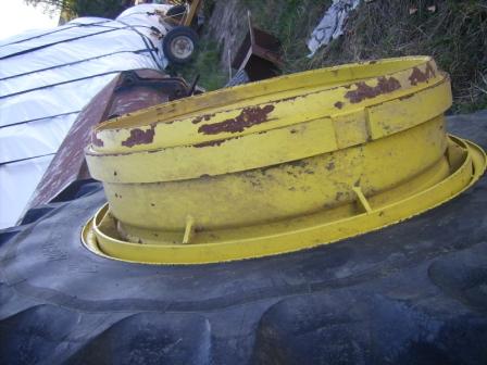

                      #40
                      mi scuso con 1880 dt per non aver postato prima le foto delle gemelle staccate ma sono stato un pò impegnato....
                      spero siano abbastanza chiare

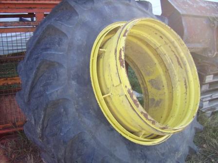

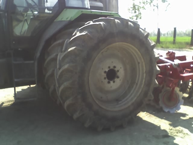

                        Avendo necessità di gemellare gomme da 42" , avendo disponibili gomme complete con disco saldato, non essendoci in commercio sistemi adatti per queste dimensioni e tipologia,mi sono arrangiato con quanto avevo in casa.
