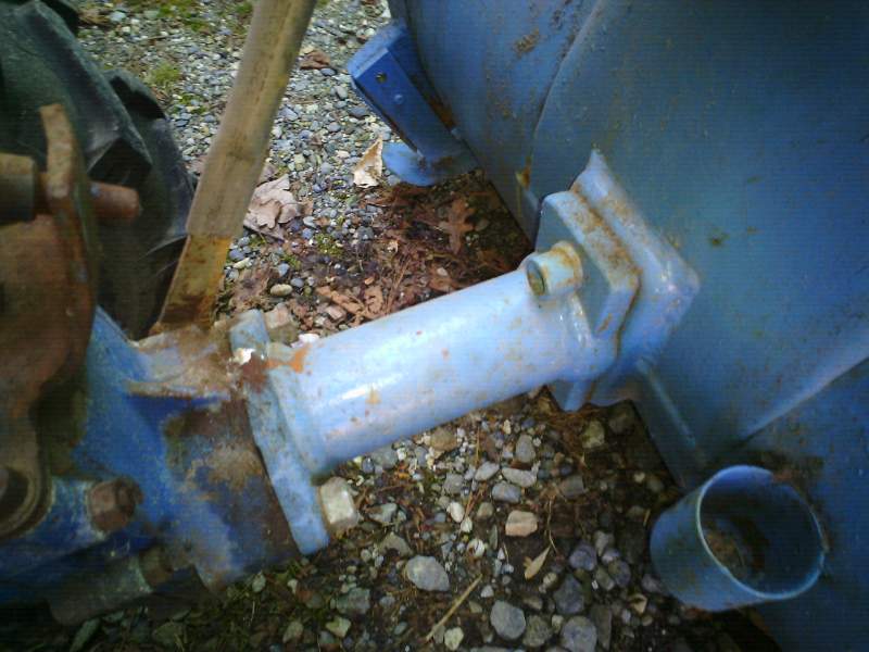

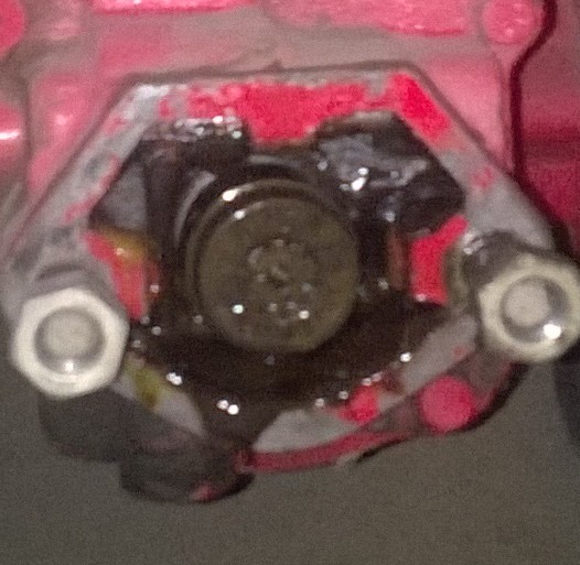

    Possiedo un motocoltivatore Pasquali 461 con fresa: vorrei dotarlo di turbina spazzaneve ma non mi intendo di attacchi. Allego un'immagine dell'attacco della macchina; come si chiama? Che tipo di attacco deve avere la turbina spazzaneve per andare bene?
    La distanza tra i fori dei bulloni è 10 cm;
    il diametro della bocca è 3.5 cm;
    il diametro del pignone è 1 cm.
    Grazie in anticipo per l'aiuto, Massimo.

    E' un attacco BCS vecchio modello....715-725-735.....

      Grazie per la risposta:
      appurato si tratta di un attacco BCS posso comprare questa turbina di cui allego immagine ? Nel messaggio del venditore si specifica attacco BCS senza ulteriori specificazioni: cosa devo eventualmente chiedergli per telefono ? Grazie, Massimo.
