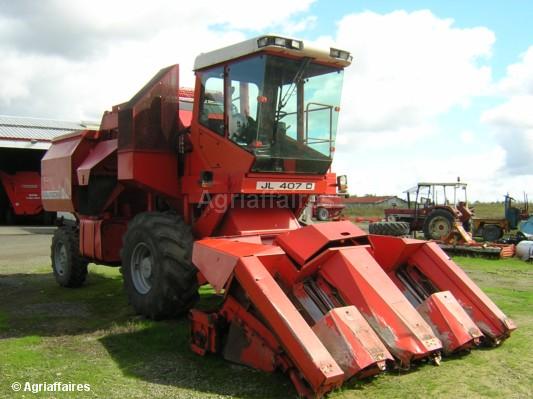

                                                            #30
                                                            E' stata dura ma una per rendere l'idea l'ho trovata
