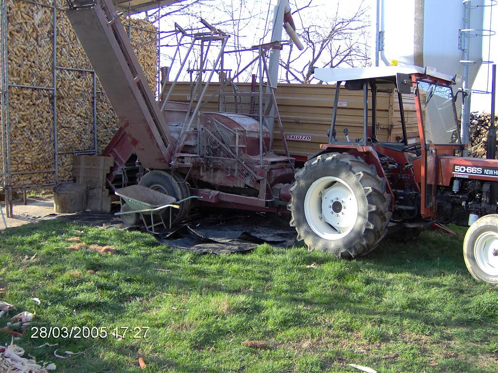

          I Gabbioni li riempio con un nastro trasportatore che chiamo "scaletta" lunga mt. 7.5 + 2 di pianale per ribaltare il rimorchio. Il lavoro di riempimento e abbastanza comodo anche se va fatto in due per mettere almeno 100 quintali al giorno.
          Per sgranare non ci sono problemi. Piazzo la sgranatrice e il prodotto va dentro da solo. quel poco che rimane va fatto manualmente. Se parto i....to un sabato di buon'ora con un fratello che mi aiuti riesco a farne 400 q.li
          per Tato71. Penso che il silos della Feraboli trainata possa contenere all'incirca 12 quintali di prodotto contro i 20 di una bourgoin semovente

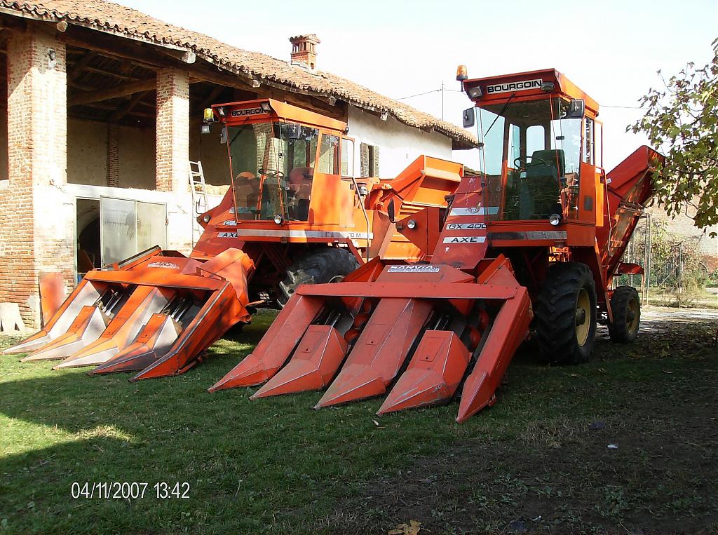

            Generalmente queste macchine servono per la raccolta del mais dolce.
            In italia non è molto consumato, ma nei paesi scandinavi e dell'europa settentrionale si.
            In pratica è come quello che si usa per andare a pescare

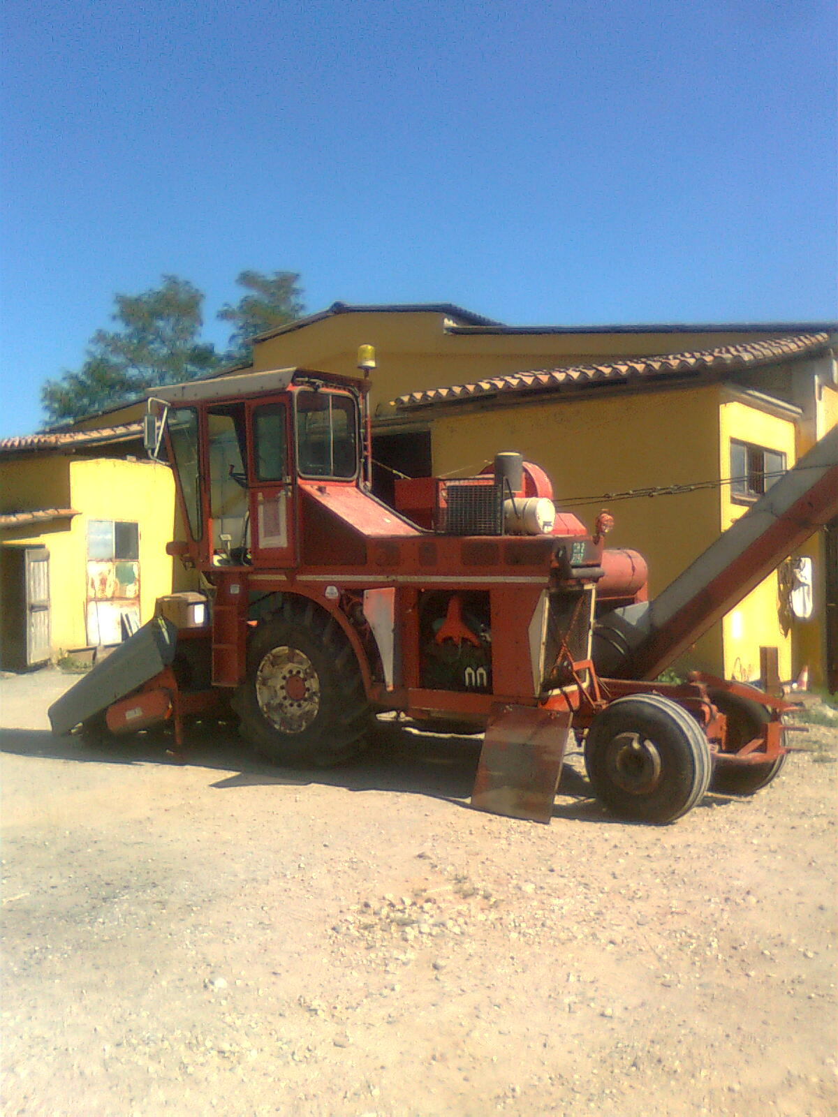

                                      #48
                                      Gli anni migliori della mia vita gli ho passati su una spannocchiatrice Sgorbatti 1325 lo acquistata a 19 anni nel 1977: non esagero ma in 16 anni ho raccolto almeno 1200ettari La ditta Sgorbatti aveva costruito 60 esemplari quando mi fu consegnata la macchina non riusciva a funzionare si spezzo perfino il telaio anno per anno la modificai al punto che lo staff al completo della ditta Sgorbatti venne nei campi a vederla funzionare bella soddisfazione vero! oggi per me è impensabile raccogliere in pannocchie ma avete fatto le analisi del mais trebbiato con questo sistema? Scusatemi mail parlare di macchine per la raccolta di pannocchie mi emoziona ancora tanto perchè è stata per me una passione più che un lavoro ciao a tutti Stefano trebbiatore da quattro generazioni

                                          #50
                                          La Sgorbatti 1325 o 1330 era una macchina semovente a due file con cassone, il motore un Perkins 6 cilindri da160 cv ,poteva con attrezatura idonia ,trinciare, trebbiare e raccogliere pannocchie
                                          La ditta Sgorbatti era di Rezzato BS principalmente costruiva pressa foraggi ci sono in circolazone ancora molte sue rotoballe Il declino della ditta è da imputare alla costruzione delle spannocchiatrici la attrezzatura di una ditta americana veniva montata sul telaio Sgorbatti posso inviare per posta ordinaria fotocopia del catalogo A chi interessa ho anche il catalogo della Ferraboli 1° serie trainata da un trattore Landini testa calda

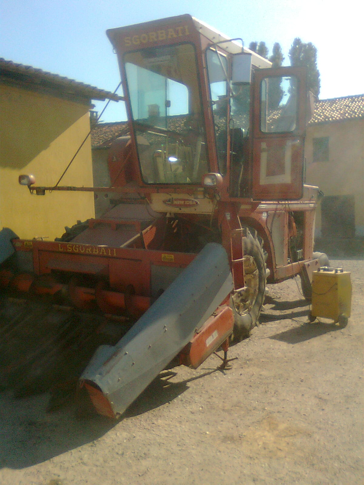

                                            Con una macchina sola si poteva trinciare trebbiare e spannocchiare?? Ma ogni volta bisognava cambiare tutti gli organi interni??
                                            Io quest'estate ho vista una Sgorbati però non ho badato al modello, ho fatto una foto ma di scarsa qualità perchè ero controsole, provo a postarla:
                                            [IMG]http://img296.imageshack.us/img296/5897/290820081035fw6.th.jpg[/IMG]
                                            Purtroppo si riesce a vedere solo la cabina e la barra comunque sono sicuro che è una Sgorbati, per caso è simile alla tua??
                                            Per quanto riguarda la ditta la conosco un po', ho anch'io una pressa Sgorbati e mi piacerebbe scoprire le varie macchine che produceva questo artigiano e sopratutto vorrei capire come mai hanno cessato la produzione visto che mi sembrano macchine che già all'epoca erano abbastanza all'avanguardia.
                                            Angelo

                                              #52
                                              Guarda che la ditta Sgorbatti non era una ditta artigiana ma un'industria di tutto rispetto con più di 50 dipendenti e una filiale a Bologna ufficio tecnico aveva minimo due ingegneri coadiuvati da parecchi tecnici la sede legale era a Brescia esportava in tanti paesi aveva collaborato con diverse ditte americane.
                                              Per quel che vedo la macchina della foto mi sembra proprio una 1330 senza cassone pensa che grazie alla configurazione della testaraccoglitrice e varie modifiche sono riuscito a portare questa macchina a una velocità di raccolta vicino agli 11 km orari quasi 1 ettaro ora .
                                              L'elenco delle modifiche fatte su questa macchina è lunghissimo addiritura è stato rifatto completamentamete il canalone sostituito tutte le catene ricalcolato la portata dinamica del telaio montato freni a disco in sostituzione dei freni a tamburo Claas spesso mi sono ritrovato al tornio fino a mezza notte per poter avere una macchina funzionante
                                              a proposito se hai letto il libro Trebbiatrici Italiane trovi notizie della mia famiglia a pag 48
                                              ciao a presto

                                                #53
                                                Pensavo fosse semplicemente un artigiano... mi sbagliavo.
                                                Comunque grazie all'aiuto di Davide riposto la foto visibilissima
                                                [IMG]http://img131.imageshack.us/img131/1082/raccoglitricesgorbatifg0.th.jpg[/IMG]
                                                Purtroppo non ho ancora letto il libro delle trebbie, ma ti assicuro che sarà un mio prossimo acquisto.
                                                Visto si parla di una vera e propria ditta produttrice di macchinari agricoli volevo chiedere se fosse possibile aprire una discussione dove elencare tutte queste macchine prodotte e le varie collaborazioni con le altre marche, e sopratutto creare una piccola storia di questo marchio.
                                                Sono sicuro che tu Stefano sei molto informato e hai avuto modo di apprendere molto in prima persona su questo marchio!!!
                                                Grazie mille
                                                Angelo

                                                  #54
                                                  Ciao la macchina nella foto è una Uny Sistem veniva importata dalla ditta Sgorbatti, fino a un certo periodo montava un motore di derivazione bellica di questa macchina ho i depliat ,ultimamente la ditta Pontoglio a Rovato fraz..Duomo teneva ricambi in collaborazione con sig Roberto Sgorbatti uno dei figli di Luigi fondatore della ditta .
                                                  La differenza con la 1330 Sgorbatti era nelle dimensioni e nella testata di raccolta una a strappo l'altra a rulli mungitori trovi quacosa sulle macchine spannocchiatrici sul libro "raccolta e conservazione del mais" edito da L'informatore Agrario
                                                  Sono in contatto con un paio di ex dipendenti di questa ditta se non che ho conosciuto i proprietari Dino e Roberto e il nipote ing Sandro tra i proggettisti vi era anche un certo ing Ferrari
                                                  ciao a presto

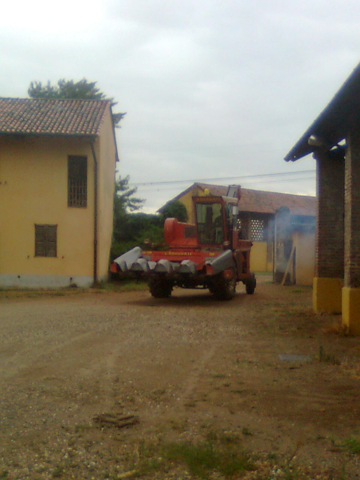

                                                      #56
                                                      Alla fine della stagione, per essere al primo anno che ci cimentiamo con un lavoro simile la macchina si è comportata dignitosamente: a parte due inconvenienti piu o meno gravi:
                                                      1 abbondante fumo dovuto a non sappiamo cosa, dovrebbe essere una perdita di olio da qualche parte nel motore, ma il livello dell'olio non cala vistosamente.

                                                      Vi metto delle foto della "caffettiera" nei suoi momenti migliori.
