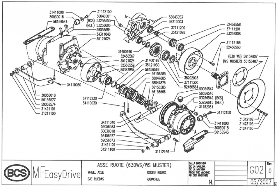

    Se ti possono servire ho alcuni esplosi trovati su internet... magari riesci a individuare il problema.
    fammi sapere....
      fammi sapere....
      Tutto fa brodo, se hai i link degli esplosi ti ringrazio.
      L'ultima ipotesi, emersa parlando col meccanico BCS, è che l'imputata potrebbe essere la forchetta che, tirata dalla leva, comprime le molle che tengono innescata la frizione facendola staccare, potrebbe essere quella che, per usura o difetto, fa fatica per la prima parte della corsa a "scivolare" sul disco.

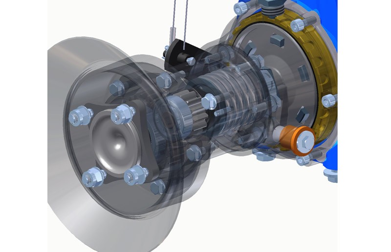

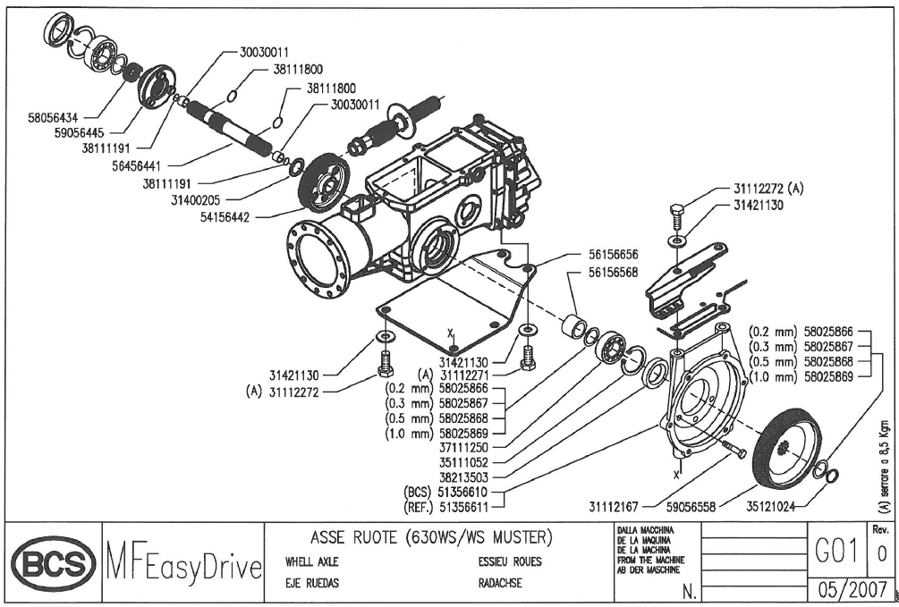

        Allego gli esplosi.
        se ci dai un occhiata il funzionamento e' abbastanza chiaro. la leva sposta il "cono" dalla frizione al freno, schiacciando la molla.
        Pero' non riesco a capire dove potrebbe essere il problema.
        Tirando la leva (non quella sulle stegole) a mano senti ugualmente il "clack" ??
        La forchetta che sposta il disco ha uno spostamento molto piccolo, mi sembra strano che non scivoli bene.... a meno che non si sia formato un "dente" nel disco sul quale agisce la forchetta...
        se mi vengono altre idee ti faccio sapere...
