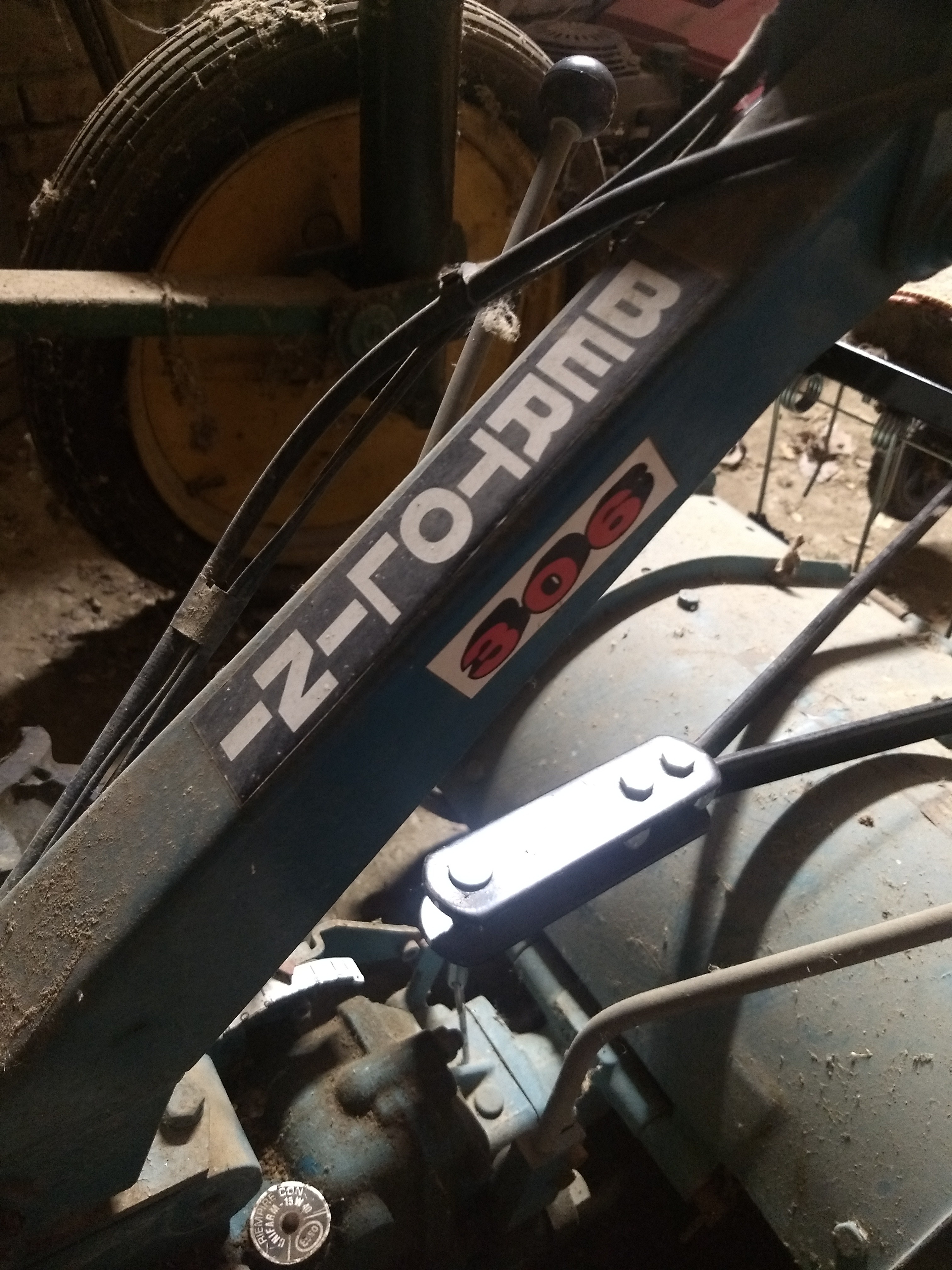

    Ho ereditato un vecchio motocoltivatore Bertolini 306 fermo da una 20ina di anni, in ottime condizioni.
    Giorni fa ho messo nel serbatoio giusto un paio di dita di benzina e con mio stupore si è accesso al primo colpo. Da qui l'idea di rimetterlo in funzione procedendo a regolazione frizione, cambio olio filtri e tutto il resto.

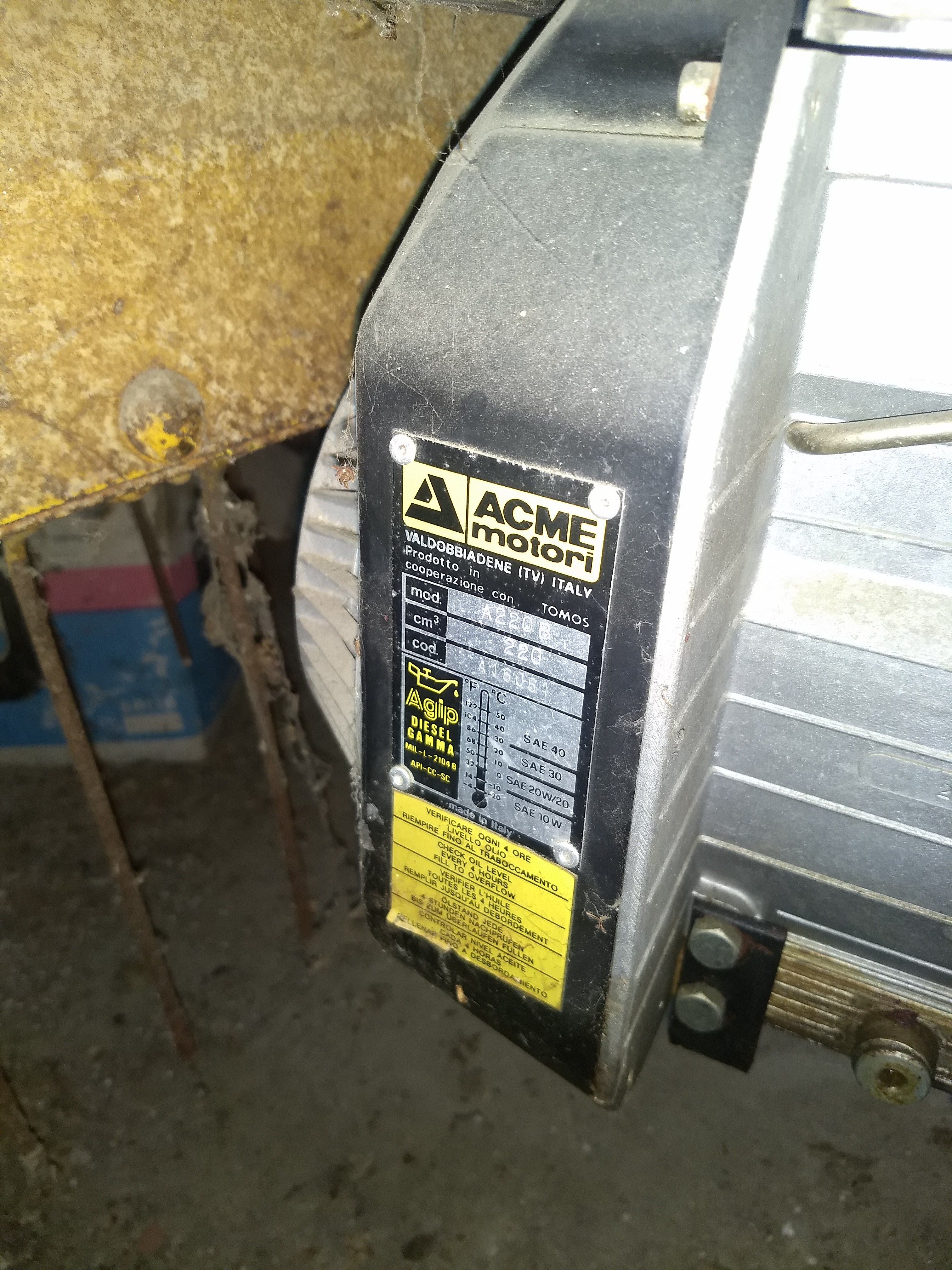

    Mi è venuto però un dubbio leggendo la scritta "Agip Diesel Gamma" su etichetta motore Acme A220b. Va alimentato a benzina o diesel?
    Purtroppo non c'è più il relativo libretto.
    allego foto.
    Grazie mille a tutti

    Diesel Gamma è il nome commerciale di un tipo di olio motore prodotto dalla Agip e utilizzato dai motori agricoli diesel o benzina.
    Vai tranquillo con l'alimentazione a benzina per tuo ACME AL220B.
    Quel tipo di olio non è più prodotto. Sotituiscilo con un olio motore minerale 15W40.
