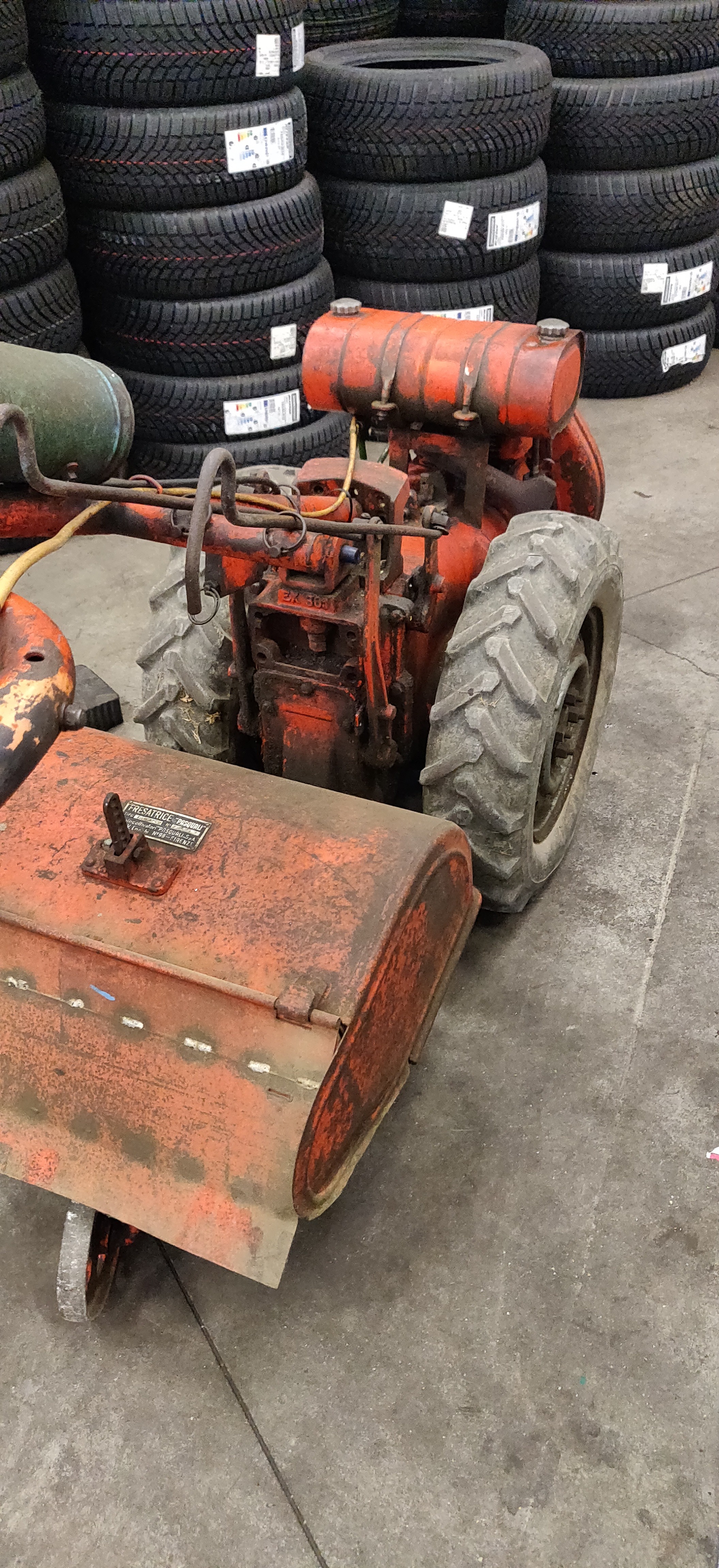

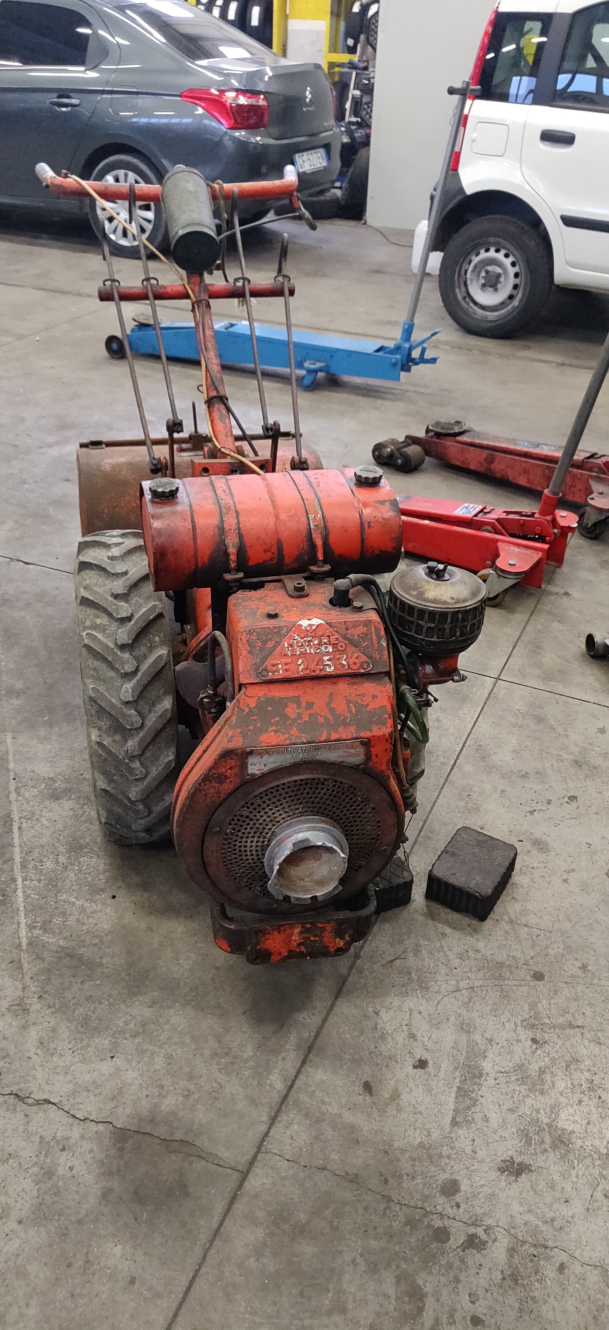

ID:	1287158 Buongiorno,
    sono il possessore di questa bestiola, qualcuno saprebbe dirmi il modello e che motore monta?
    Vorrei recuperare un po' di informazioni.
  • urbo83
    Moderatore Macchine Agricole
    • 12/09/2004
    • 959
    Sembra un Lombardini LAP80. A destra, sotto la leva con cui inserisci la retromarcia dovresti trovare la targhetta col tipo di motocoltivatore. E' identificato da due lettere tipo MR, MX, PE, ecc... Se conoscessi quella sigla potrei essere più certo del modello del motore.
