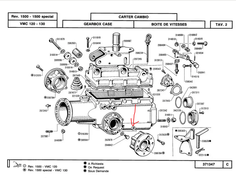

    Dovrei sostituire l'olio a questa macchina che ho ereditato. Non ho, e non ho trovato da nessuna parte, il libretto o manuale di manutenzione. Il problema è che prima di tutto non posso andare da un meccanico, non vedo la vite di scarico olio e ci sono due tappi, uno per lato, che sembrano entrambi per l'olio. Come dovrei procedere per il cambio dell'olio? Grazie, ciao.

    ​Lo scarico dell'olio è questo.
