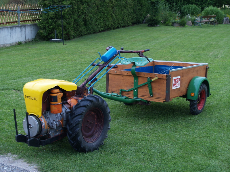

    Hy ! Sorry, I am no Italian, I am from Austria. I Write in English.
    Please have a look at this Pictures:
    This Trattori is mine. I have bought it via Ebay. But I have no Idea what Type of Pasquali this is.
    Maybe there is a Manual or a SpareParts List.
    I have no plan about the Motor. I think its a Lombardini. But how much ccm and how much PS ?
    Could someone please help me ?

    il corpo cambio e fresa è pasquali, ma secondo me il blocco motore è stato adattato e proviene da un'altra marca di motocolticatori. ho quindi dubbi che sia l'originale.E' una mia idea, può darsi che mi sbagli. Che ne pensate?
      Che il Motore sul mio Pasquali VT?
      Per favore può aiutarmi? Ho scritto già la mia Domanda qui in questo Foro. Ma non ci era Risposta! Forse, ho la fortuna e qualcuno può il sa Che il Motore lavora nel mio Pasquali VT? I dati dal Motore: Il Diesel di Lombardini, Annoia 86 millimetri, il Colpo 100 millimetri. Che è il Motore di Lombardini questo? È qui una Foto dal mio Pasquali:

        Hi Bernardh, welcome. Your automatic translater has done a good job, but not enaugh for Bore and Stroke, sorting wrong meanings. Let me clear it for our friends:
        la traduzione automatica gli ha dato significati errati tra i vari possibili, in effetti to bore significa anche annoiare e stroke può anche essere un colpo (come quello apoplettico !!!). Sono invece da intendersi Alesaggio e Corsa.
        Lo so che ci eravate già arrivati da soli, detto questo continuate voi, meglio se in inglese, perchè io non so niente di questo motore, ciao.

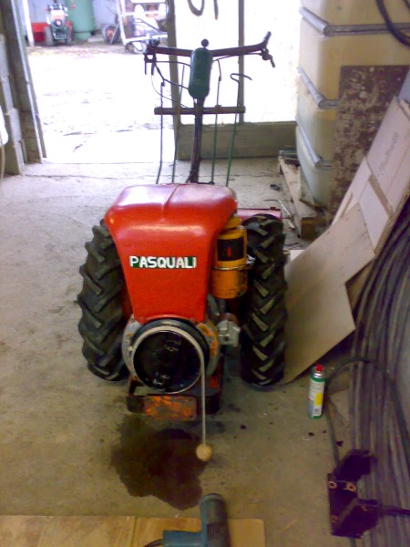

                                    Ciao a tutti ecco il mio che ho già postato su un'altra discussione
                                    Perchè dici " che non ha niente a che vedere con i più famosi Lombardini" in peggio o in meglio?? Dalla frequenza con cui si trovano questi motori penso in peggio ma vorrei avere una tua opinione più precisa
                                      Ciao Giacomo,bel lavoro però l'aletta dietro la fresa devi mettere al contrario.
                                      Dalle nostre parti di questi motori ne giravano pochi anche se costavano un po' meno,i lombardini nelle diverse versioni erano potenti e partivano meglio d'inverno,poi per i ricambi non c'era problema.Di quelle macchine esiste anche una seconda serie con il classico serbatoio Pasquali apribile e con due prese di forza.P:S: Vedo che non hai i freni...
                                        No no non ha i freni.. ma con aletta cosa intendi non capisco.. comunque per accenderlo con la giusta tecnica e un po di gasolio nell'apposito orifizio si riesce anche di inverno.. sicuramente non è comodo come schiacciare un bottone.. e sicuramente ci si scalda prima di iniziare a lavorare
                                        rettifico ho capito cosa intendi per aletta: l'ho sempre vista così e pensavo fosse giusto ma adesso guardando altre foto e facendoci caso ho visto che è rovescia
