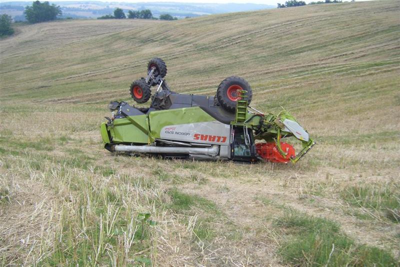

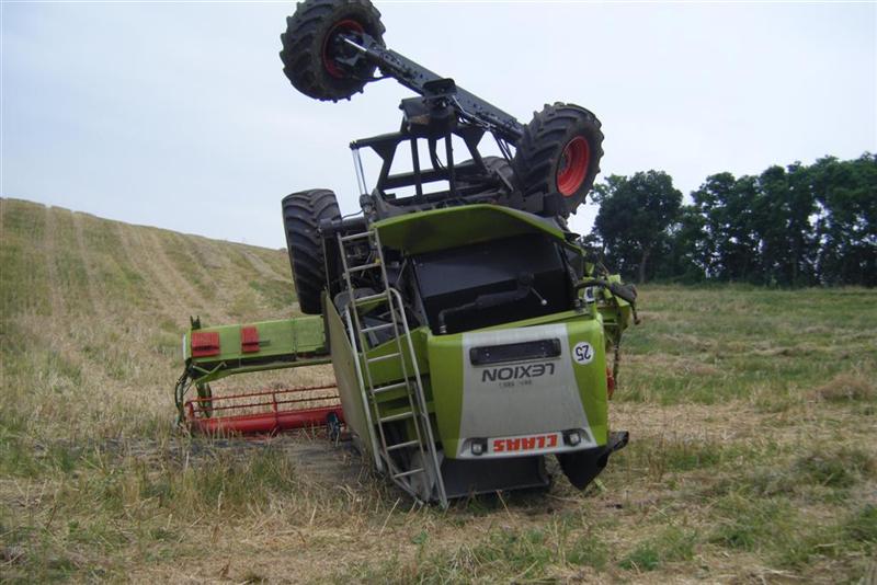

                                          Lexion 570 Montana ribaltata
                                          Guardate che brutta fine ha fatto questa Lexion 570 Montana in Francia! credo propio sia stato a causa del conducente moooolto poco pratico del mezzo! riesco a darmi solo questa spiegazione!
                                          Incredibile....Ciao
