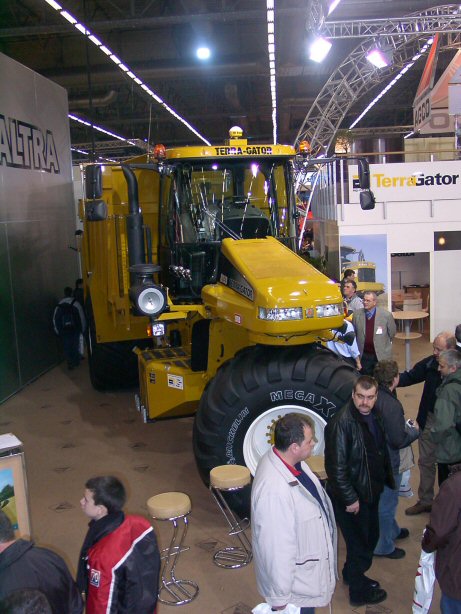

    lo conoscete? a quanto ho letto è una bella bestia, 3-4 o 5 ruote, modalità di avanzamento a granchio x calpestare il meno possibile, motori da 300cv... gomme c massime da 1050... vari attrezzi sia industriali che agricoli e possibilità di montare congoli in gomma...
    x l grandi aziende e i grandi contoterzisti dovrebbe far comodo

    eccolo al sima 2005
