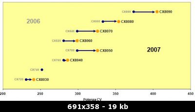

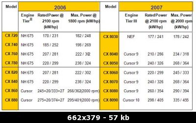

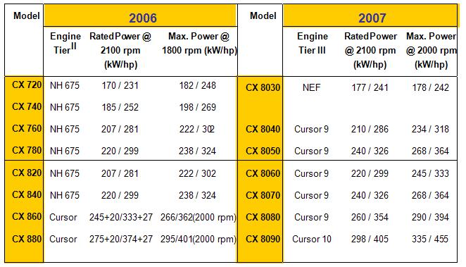

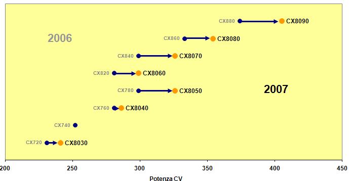

    Metto un po' di info sulle novità della CX in versione 2007:
    - Nuova numerazione dei modelli
    - Nuovi motori Tier III con potenze maggiorate
    - Nuovo monitor a colori IntelliView II
    - Nuovo sistema idraulico
    - Nuova trsmissione idrostatica
    - IntelliSteer DGPS Automatic Guidance
    Ecco i nuovi modelli con relative potenze:
    Motori:
    - Iveco NEF 6.800 cc Common Rail 24 valvole
    - Iveco Cursor 9 8.700 cc Common Rail 24 valvole
    - Iveco Cursor 10 10.300 cc EUI sistema iniettori pompa 24 valvole
    - Sistema di raffreddamento più potente
    - Nuovo pre-filtro aria
    - Compatibilità con carburante BIO DIESEL BD20
    - Potenza massima a 2.000 giri/min
    - Sensore livello liquido refrigerante e sensore separatore gasolio
