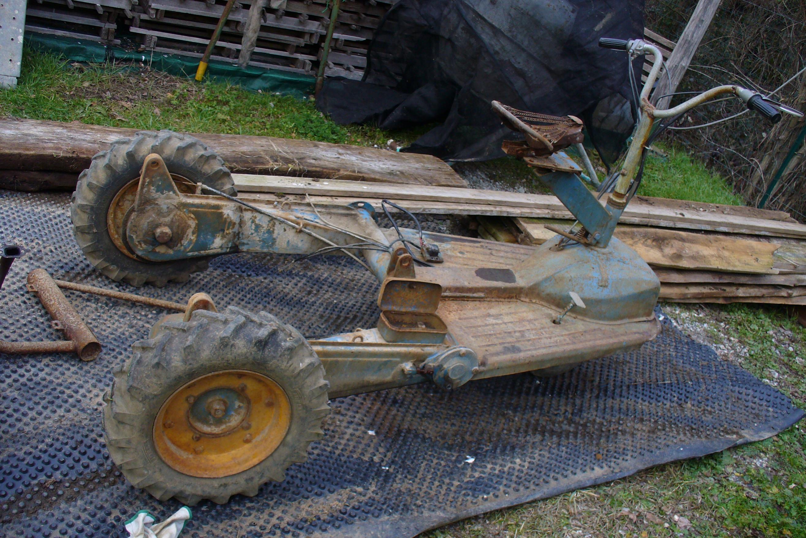

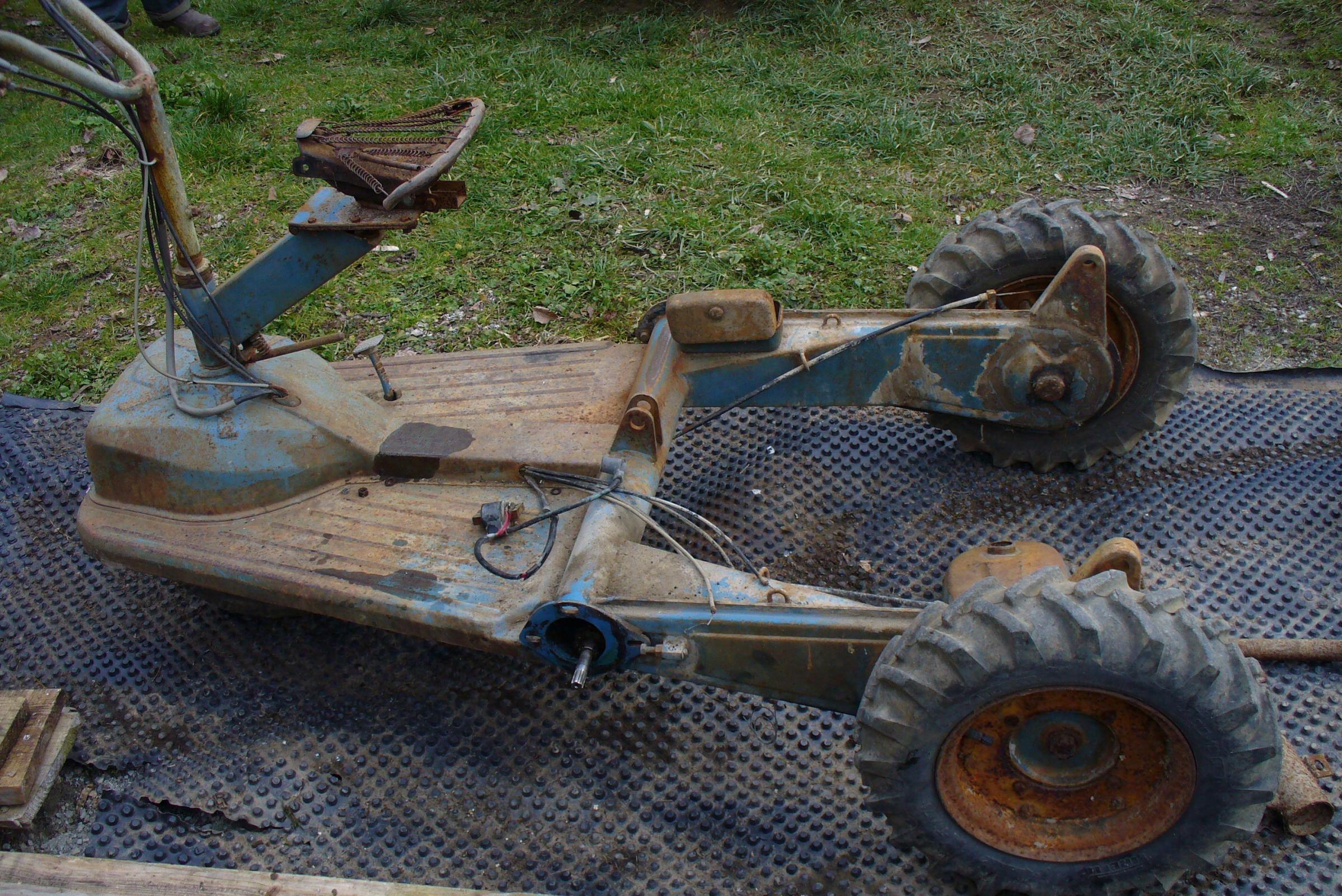

    Ciao a tutti,
    spero di aver messo questo thread nella sezione giusta, perchè il mezzo in questione è un pò particolare, di certo è " semovente "...
    Oggi mio padre, nel venire in furgone nei campi, mi telefona e dice : " prepara 3 rampe ! " ... mi chiedo a che cosa servano più di 2 rampe , sapendo bene quali sono i nostri mezzi, ma lui non voleva caricare , bensì Scaricare qualcosa...apre le porte dietro e cosa ti trovo?
Nome:	P1000339.jpg
Visualizzazioni:	1
Peso:	716,6 KB
Nome:	P1000337.jpg
Visualizzazioni:	1
Peso:	697,1 KB
Nome:	P1000335.jpg
Visualizzazioni:	1
Peso:	415,7 KB
Nome:	P1000336.jpg
Visualizzazioni:	1
Peso:	631,6 KB
    Questa sorta di Ape 50 senza cabina!
    C'è anche il cassone ribaltabile che aveva già smontato, di dimensioni analoghe a quelle dell'ape 50.

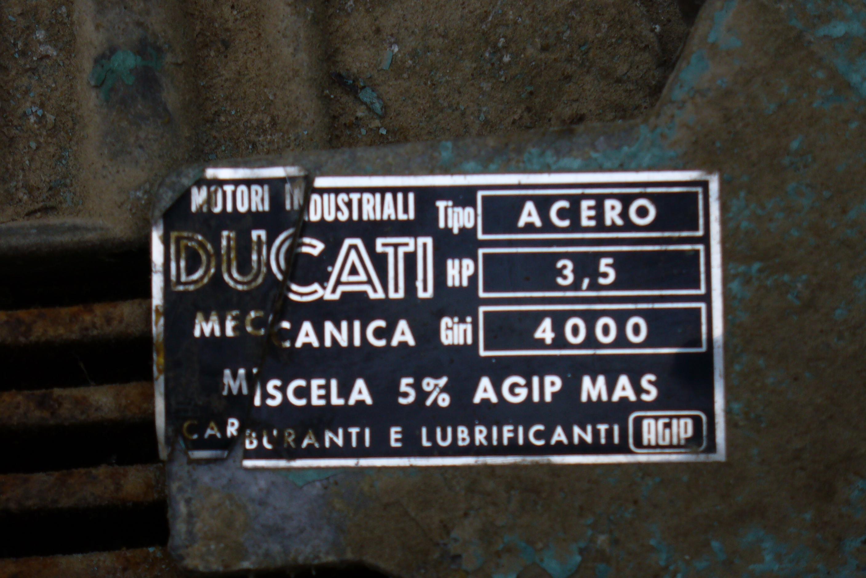

    Il motore è un monocilindro Ducati Acero da 3,5 cv, la targhetta del telaio recita " FIMA ITALPONY " e nr. matricola, la manopola delle marce ha 3 marce avanti e 2 retro, la trasmissione è tramite 2 catene alloggiate nello scatolato del telaio, e la guida è reversibile.
    Visto che non abbiamo mai niente da fare nei campi, mio padre lo vuole restaurare per scorrazzare in lungo e in largo tra i filari...
    Qualcuno può darmi utili informazioni su questo trabiccolino?

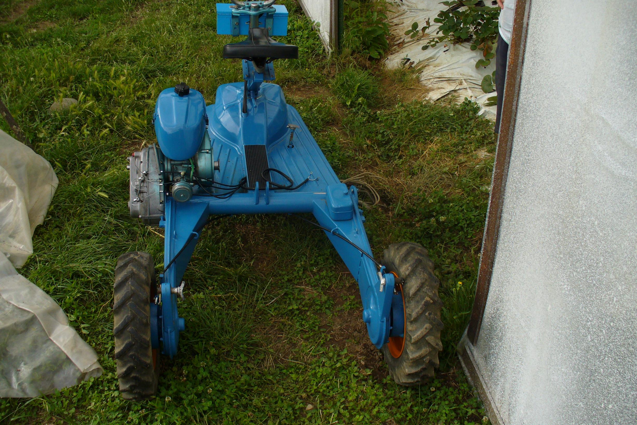

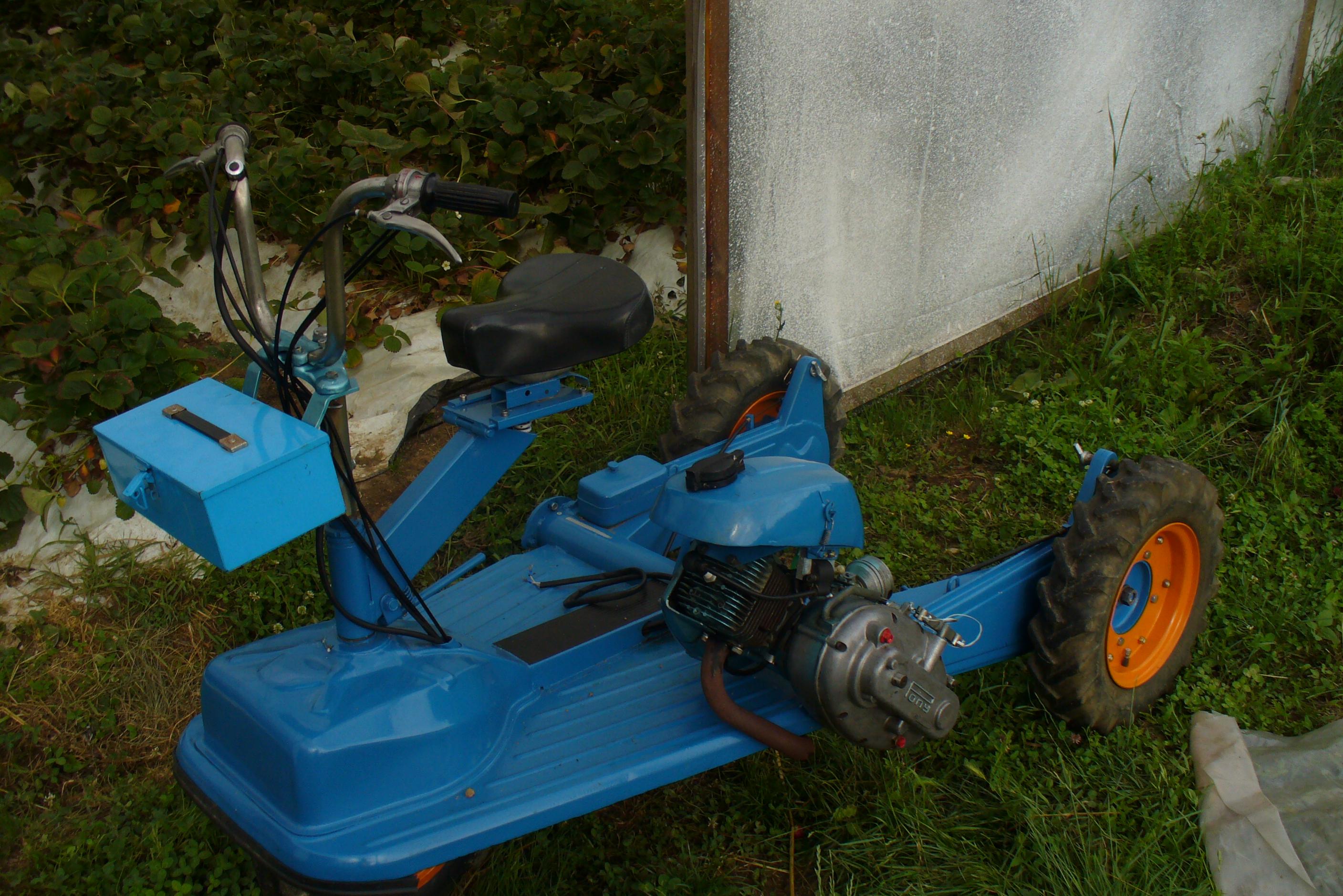

    Pian pianino il restauro del Pony è proseguito , e questo è come appare oggi :

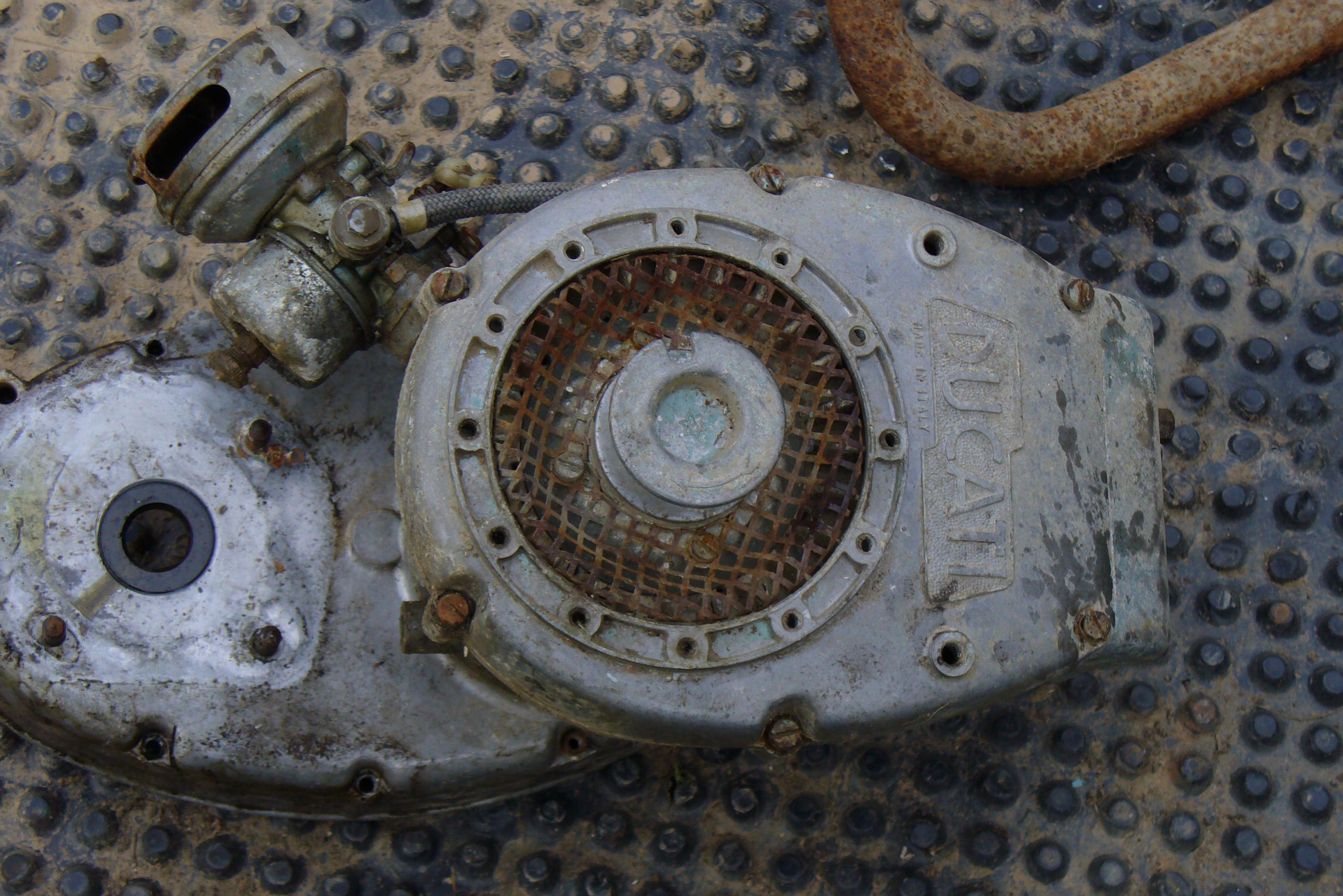

    Il motore era in condizioni di facile recupero , a parte l'aspirazione lamellare che ci ha fatto tribolare , e fortunatamente era completo di ogni parte
    Manca il cassone che è da verniciare , ma eravamo ( più mio padre di me! ) troppo desiderosi di vederlo in moto e provarlo
