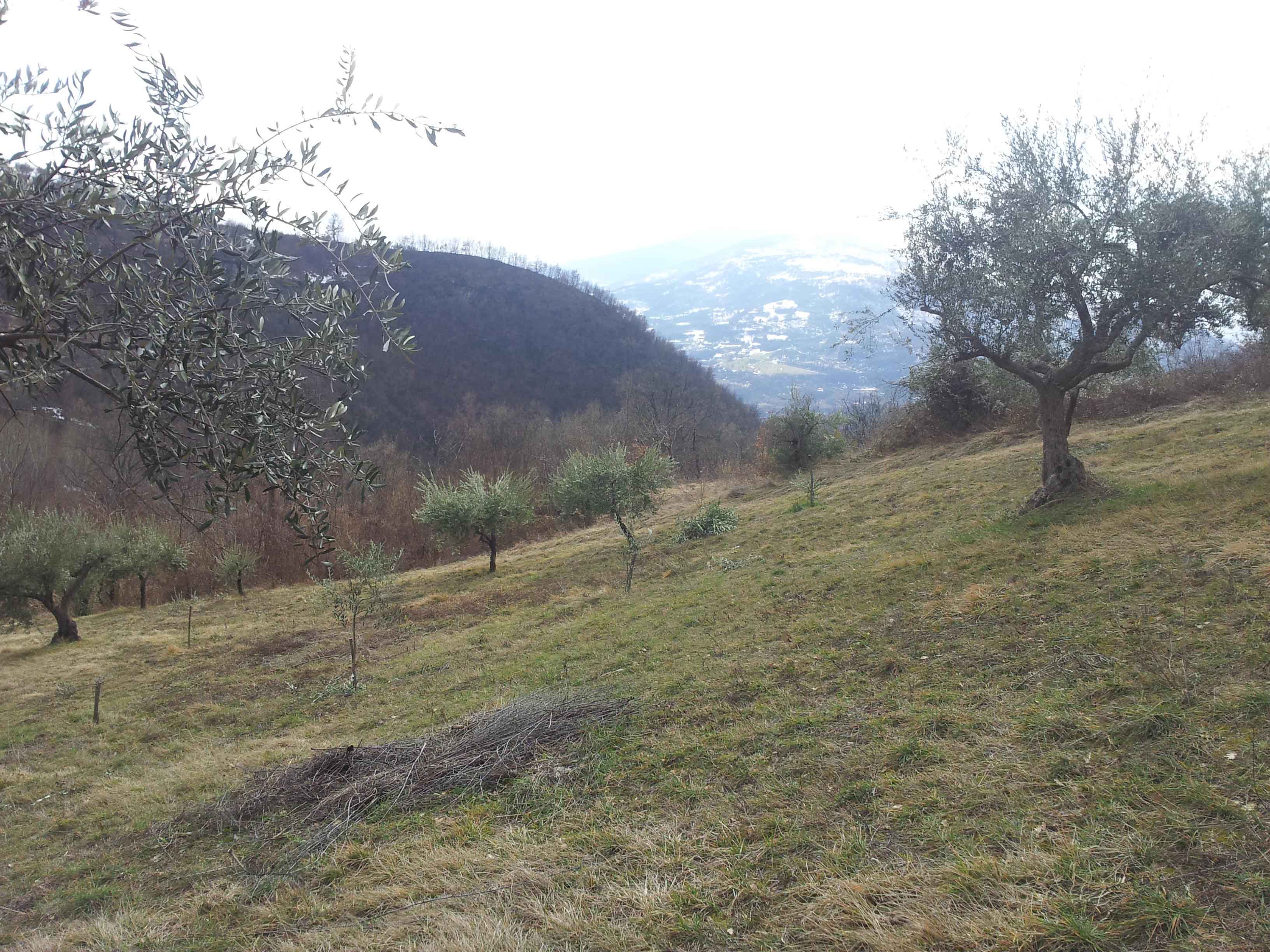

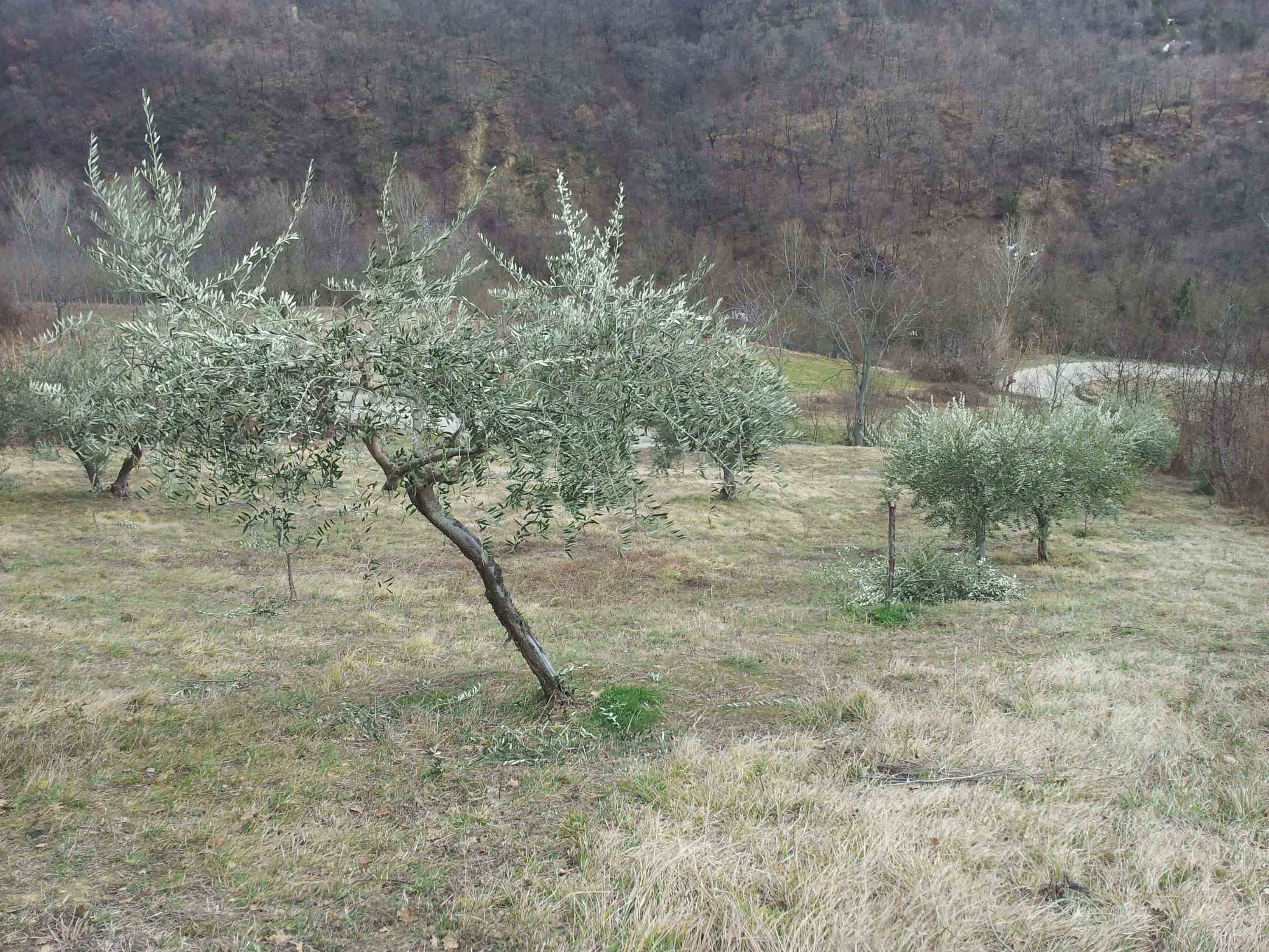

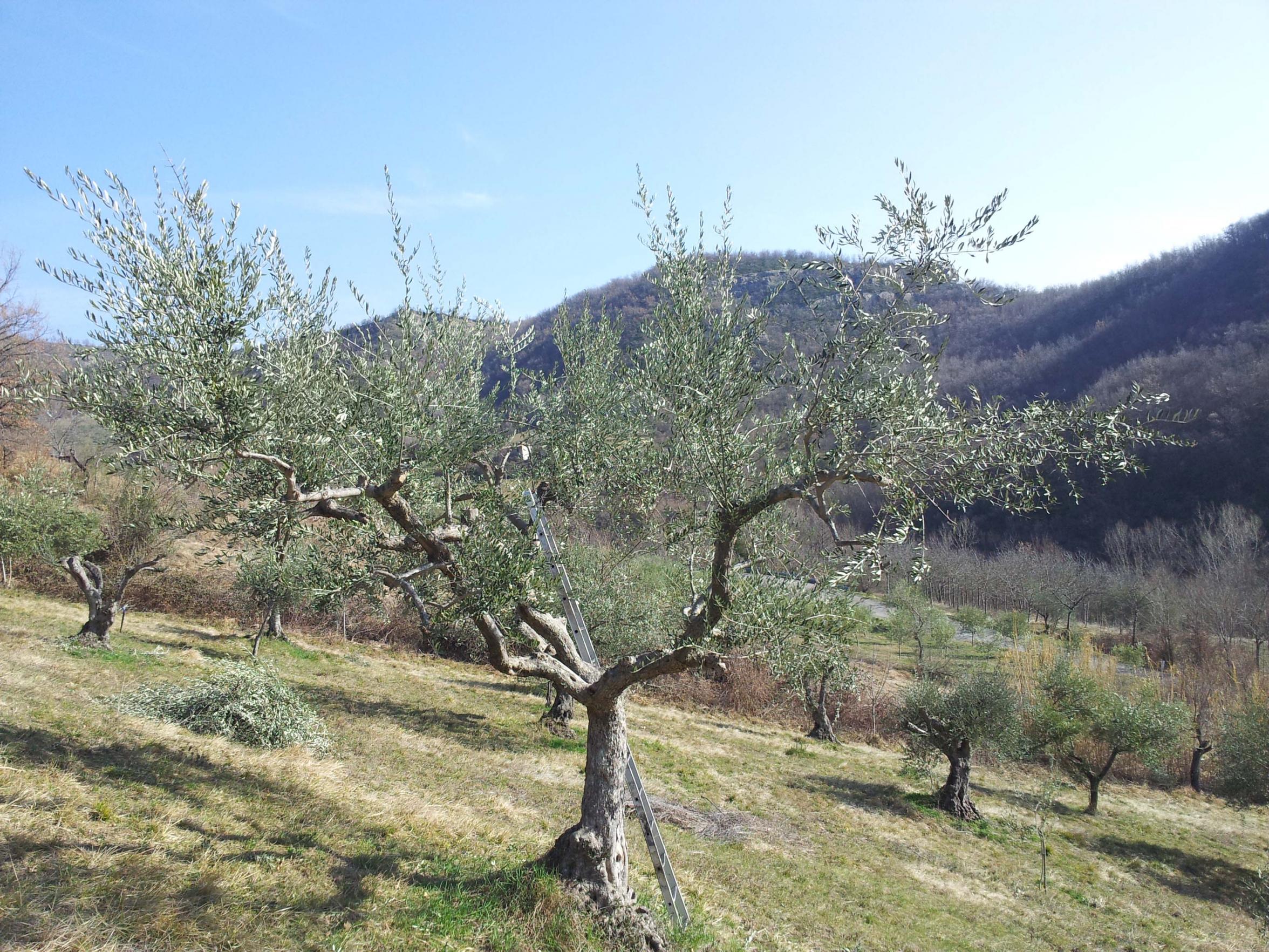

              Motocoltivatore+trincia bladerunner e pendenze: ce la faccio?
              Salve a tutti,
              sono un grandissimo appassionato di campagna ed agricoltura. Nell'intento di ridar vita a mezzo ettaro di terreno collinare con pendeze 15-20%, vorrei acquistare un motocoltivatore bcs 740 con trincia bladerunner. Acquisterei senza dubbio se non fosse per un dubbio che non riesco a fugare e per cui vi chiedo aiuto:
              ce la faccio con queste pendenze ad usare la trincia con efficacia ed in sicurezza?
              Allego qualche foto sperando che renda idea dell'assetto del terreno.
              Grazie in anticipo a tutti quelli che mi risponderanno.
              Ciao!
                Ho un terreno con condizioni assimilabili alle tue e fino a tempo fa utilizzavo un BCS 730 con il trincia monolama da 80 ed ora sono passato ad un BCS 630 WS.
                Tra monolama e Bladerunner dal punto di vista della manovrabilità e sicurezza credo non cambi molto, sono due oggetti diversi, ma entrambi efficaci, cambia parecchio invece molto tra 730 e 630, essendo il 630 configurato per lavorare in pendenza. Con il 730 (molto simile al 740) ce la facevo sì, ma erano gran sudate e sui traversi più pendenti capitava di rischiare di rotolar di sotto... Con il 630 è un'altra vita, con la carreggiata molto più larga si ha più stabilità e con i gruppi freno/frizione sulle ruote si manovra con molta meno fatica: il 730 lo si guida praticamente a forza di braccia, il 630 invece agendo sulle leve dei gruppi freno/frizione.
                Occhio però che il 630 è una falciatrice pura, nel senso che non è reversibile e quindi può lavorare solo con attrezzi frontali, se vuoi fare l'orto non ti serve a nulla.
                  Io ho il 730 e come ti e stato detto lo si guida solo di braccia, il 740 simile al 730 ha il vantaggio della frenata indipendente sulle ruote il che aiuta molto. La mia preoccupazione non e tanto per il ribaltamento ma per lo sbilanciamento che avresti sulla trincia che tende ad andare sempre a valle se non ricordo male il bladerunner da 60 pesa 50-60kg

                      Esatto non devi procedere di traverso ma su e giù
                      Il differenziale ti permette di curvare senza difficoltà. Ma non ti aiuta nelle pendenze. I freni indipendenti potrebbero aiutarti a correggere l'andatura della macchina. Io personalmente sono rimasto soddisfatto dal bladerunner nel taglio di erba incolta, e nella macinatura di scarti di potatura rametti fogliame ...
                        io ho il 630 ws con blade runner da 75 cm,gomme antideriva, carreggiata più larga del 730 o 740.. x i traversi non fa una piega,le mie salite sono scalate rispetto alle tue vedendo le foto..dolce da guidare una volta che ci si prende la mano..hai sottomano 5 o 6 leve da azionare spesso,ma si impara dopo ore di lavoro(e qualche sana bestemmia)
                        col rullo antiscalpo(utile optional) ti lascia il prato tipo campo da golf..come ti hanno detto lavora solo con attrezzi frontali..motore benzina honda 390cc 12 cv (il mio) scelto per minor peso poi cè diesel yanmar da 10 cv gran motore,ma più pesante..
                        e poi bcs è un mito e non scazza mai!!!
