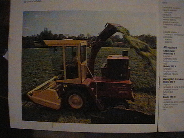

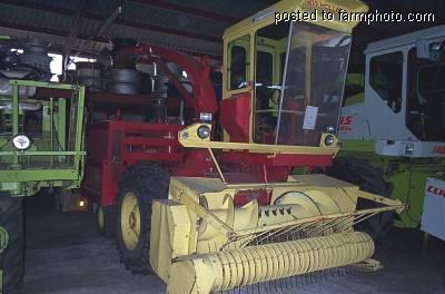

    Se è simile a questa dimmi pure visto che le dimensioni non sono mai cambiate la New Holland comunque non si è mai evoluta nell'estetica.

      Originalmente inviato da giordi
      sono alla ricerca di notizie riguardanti la falciatrinciacaricatrice newholland 1985 con 260HP degli anni 1977-79, ingombro, dimensioni apparato trinciante, gommatura, ecc.
      Forse ti riferisci al modello 1895 (non conosco il 1985). Motore CAT 3306T 250hp a 2200 rpm,trasmissione idrostatica a 3 velocita, rotore 610mm di Ø e 565mm di larghezza a 12 coltelli e 960 rpm, alimentazione a 4 rulli, peso 51 q.li in configurazione standard, dimensioni 5,12m X 2,68m. Gomme ant 18,4X26 post 11,00X15. Il mio depliant è del 1980.
      Nella mia zona ce ne fu un esemplare (livrea completamente gialla, anche se la maggiornanza di queste macchine era bicolore rosso-giallo), ma non ho mai saputo come andasse tale macchina.
      X Toxi: no, non è quella, la 1895 ha un estetica e una configurazione molto diversa, non ho lo scanner e non posso allegare il depliant purtroppo. Accontentatevi di una immagine ricavata con la fotocamera.

        Non mi ricordavo le sigle comunque o era quella da me postata oppure la tua visto che in vent'anni hanno cambiato due carrozzerie.... E con la Fx uguale

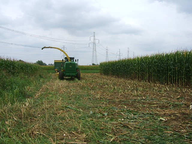

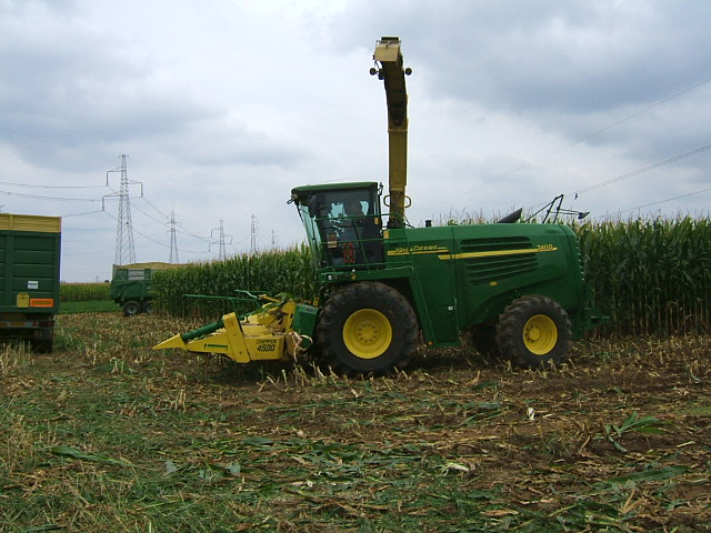

            Jd7400
            Ecco la nuova fiammante Jd del mio terzista all'opera

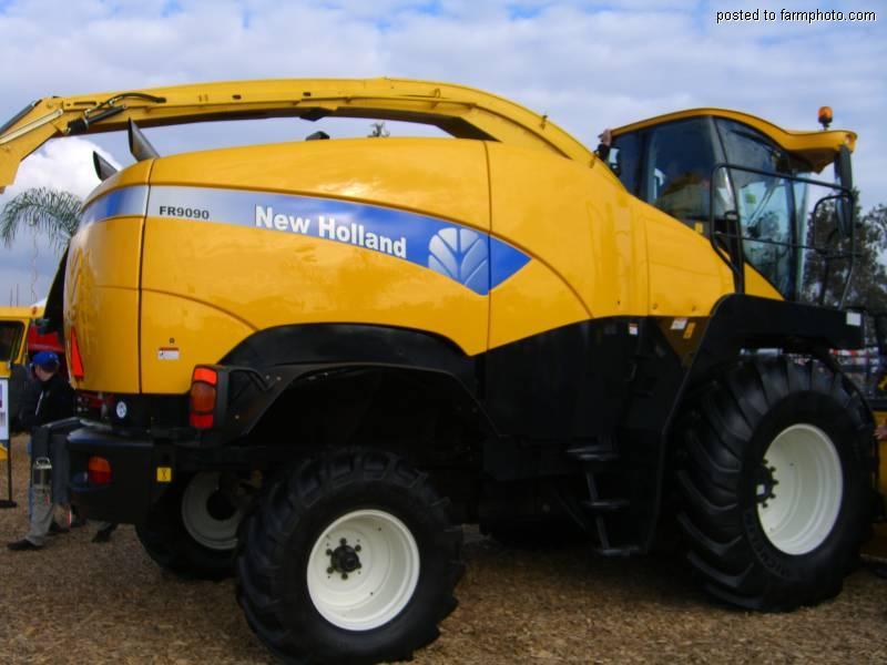

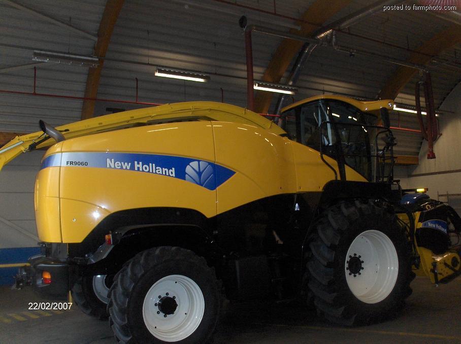

                                                      Per i motori della nuova bestia di casa New Holland mi son sbagliato ricompare il Cat ma non è il motore di punta ma in configurazione C18 per ben 18 litri rispetto alla vecchia Fx 60 con in Cat C15......
                                                      FR 9040: Iveco Cursor 10
                                                      FR 9050: Iveco Cursor 13
                                                      FR 9060: Iveco Cursor 13 TCD
                                                      FR 9080: CAT Acert C 18
                                                      FR 9090: Iveco Vector V8
                                                      Per la versione TCD leggendo sia la rivista il Contoterzista sia MeMA dicevano che c'è una tipologia di ricircolo dei gas di scarico particolari che servirebbe ad aumentare la potenza del motore poi non sò se c'è qualcuno di più esperto come un utente del forum a cui non ricordo il nome....

                                                        io ho visto parecchie foto della nuova fr 9060 il motore e come dite voi sembra che ha due turbine ma una serve per il riciclo dei gas di scarico- il motore e montato sempere in linea alla macchina come la fx pero non ce piu il giunto ma una cinghia posta lateralmente.anche il rotore none epiu lo stesso ,adotta un rotore simile alla class ma molto piu grande.c'e sempre un motore idraulico come la vecchia fx che comanda i rulli di alimentazione. chi vuole altre notizie non esitate a contattarmi.

                                                            #59
                                                            Originalmente inviato da 930 VALE
                                                            qualcuno sa per caso le caratteristiche specifiche della nuova trincia new holland : motore ,cavalli,testate,cabina ecc; infine avete qualche foto in più di quelle che ci sono nel forum.
                                                            grazie a tutti.
                                                            Per quanto riguarda le motorizzazioni guarda la tabellina fatta da Toxi nella pagina precedente.La disposizione del propulsore è sempre longitudinale e non trasversale come la Claas.Le potenze sono(nominale e massima in cv):
                                                            Fr9040: 395 - 424
                                                            Fr9050: 466 - 500
                                                            Fr9060: 537 - 578
                                                            Fr9080: 639 - 685
                                                            Fr9090: 768 - 824
                                                            Per quanto riguarda le testate non so dirti nulla,la cabina è molto simile(se non la stessa) a quella delle mietitrebbie Cx e Cr ed è presente il nuovo sistema Vari Flow che permette di avvicinare mediante un argano il soffiatore al rotore una volta tolto il rompigranella.La trasmissione permette di raggiungere i 40 km/h...
                                                            Spero di essere stato corretto...

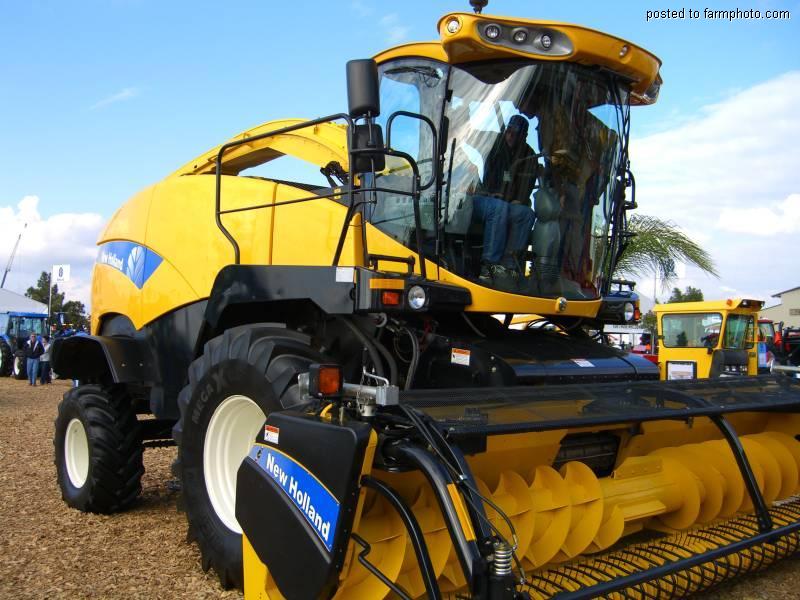

                                                              Bene ieri siamo andati a vedere la macchina definitiva della NH che lavorava nella campagna di Toxi, la macchina era la 9080 ovvero la versione da 650cv con barra kemper 8 file.
                                                              Motore cat 18lt una bella cabinona molto accogliente con una bella visibilità e anche delle soluzioni intelligenti per sviluppare la macchina come il sistema per escludere il corn craker (brevetto nh) in due minuti e passare da mais a erba senza stravolgere la macchina.
                                                              La facevano provare ai terzisti della zona e devo dire che quando l'hanno messa in mano a uno che si vedeva che era capace lavorava propio bene.
                                                              Peccato che il mais non era di quello che impegna le trince (un pò asfittico) e che il cantiere per portare l'insilato era costituito da due trattoroni con un rimirchio a due assi sovraspondato e un rimorchio nei colori sociali nh a due assi senza sovrasponde, per cui potete capire che erano più i fermi macchina che i momenti di lavoro.
                                                              Il collaudatore ha anche fatto lo sborone come nella migliore tradizione delle prove in campo ma l'abbiamo pescato subito che come ha dato gas ha mollato subito due file.
                                                              Insomma comunque una trincia che finalmente può fare concorrenza ai big del settor come nella migliore tradizione nh.
                                                              Piccola cattiveria: strano che per fare copia incolla ci abbiano messo sei anni
