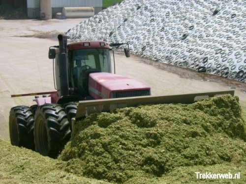

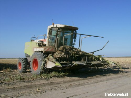

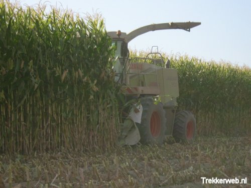

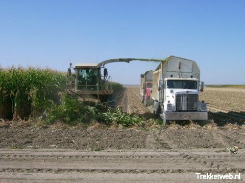

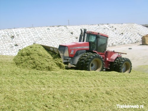

                      Ecco un pò di realtà americana:
