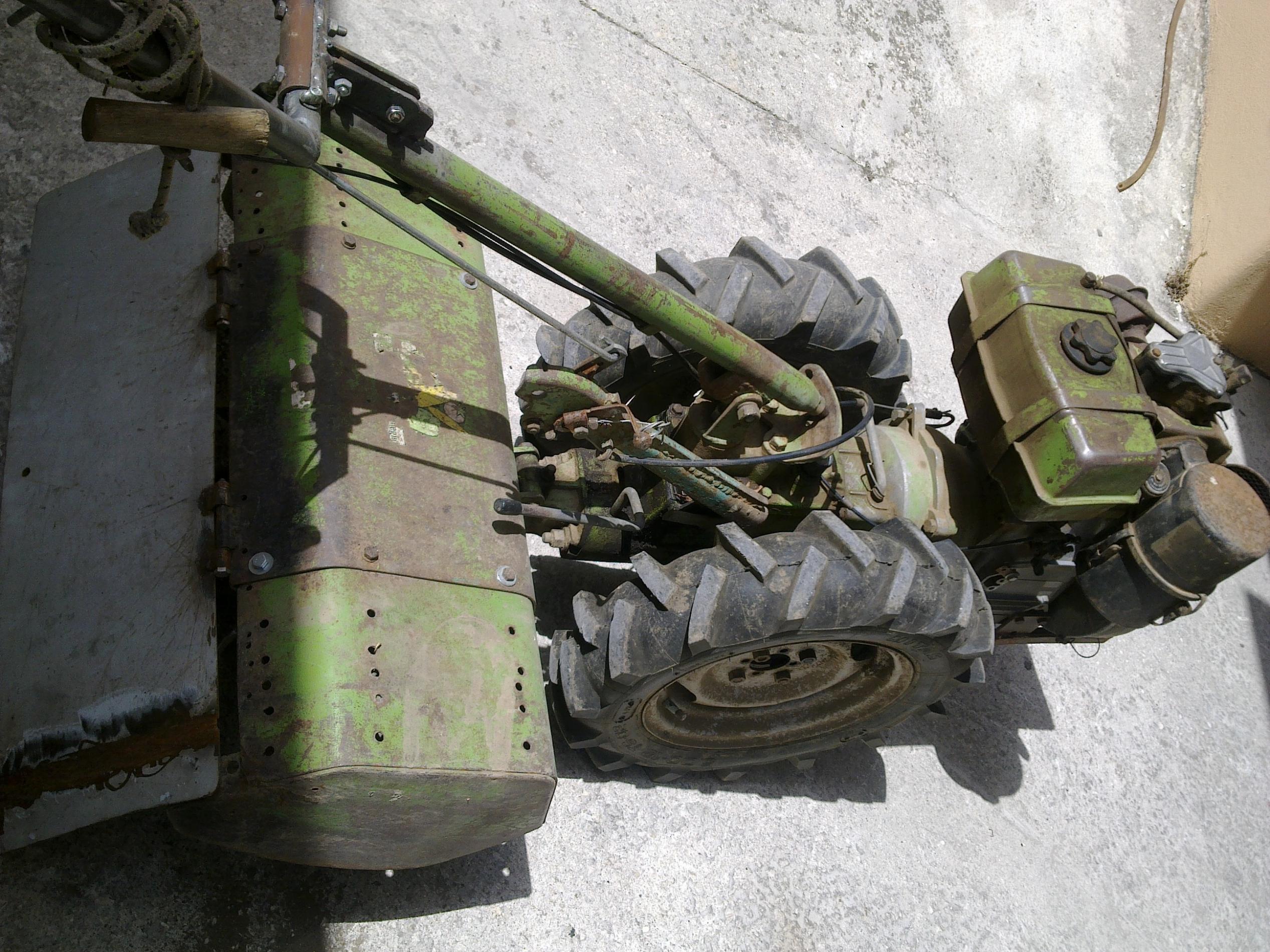

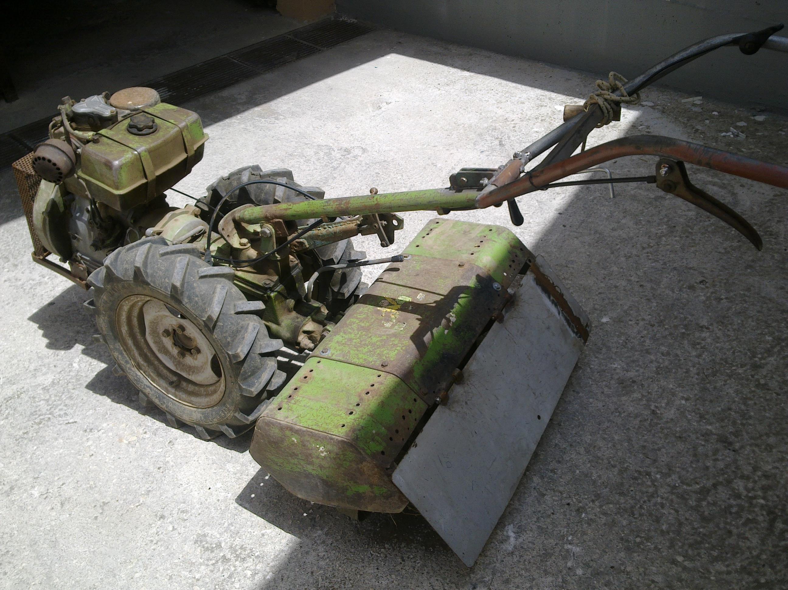

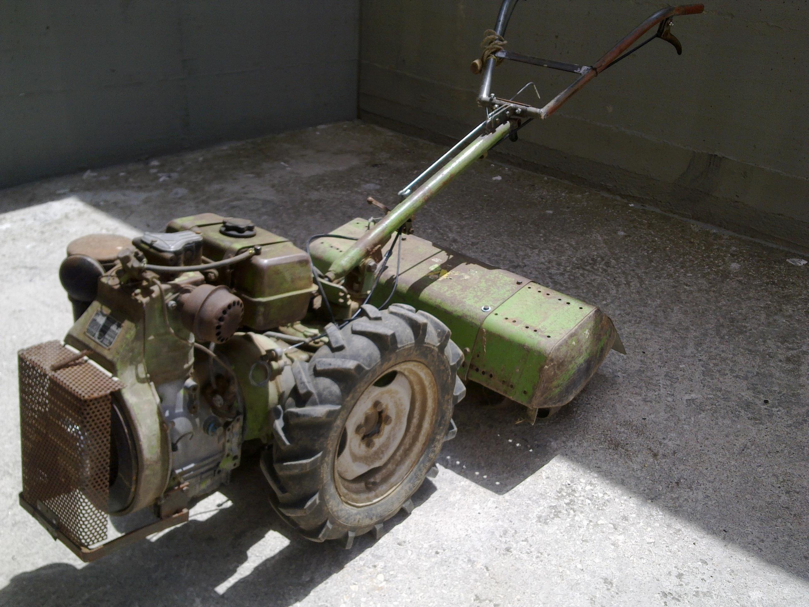

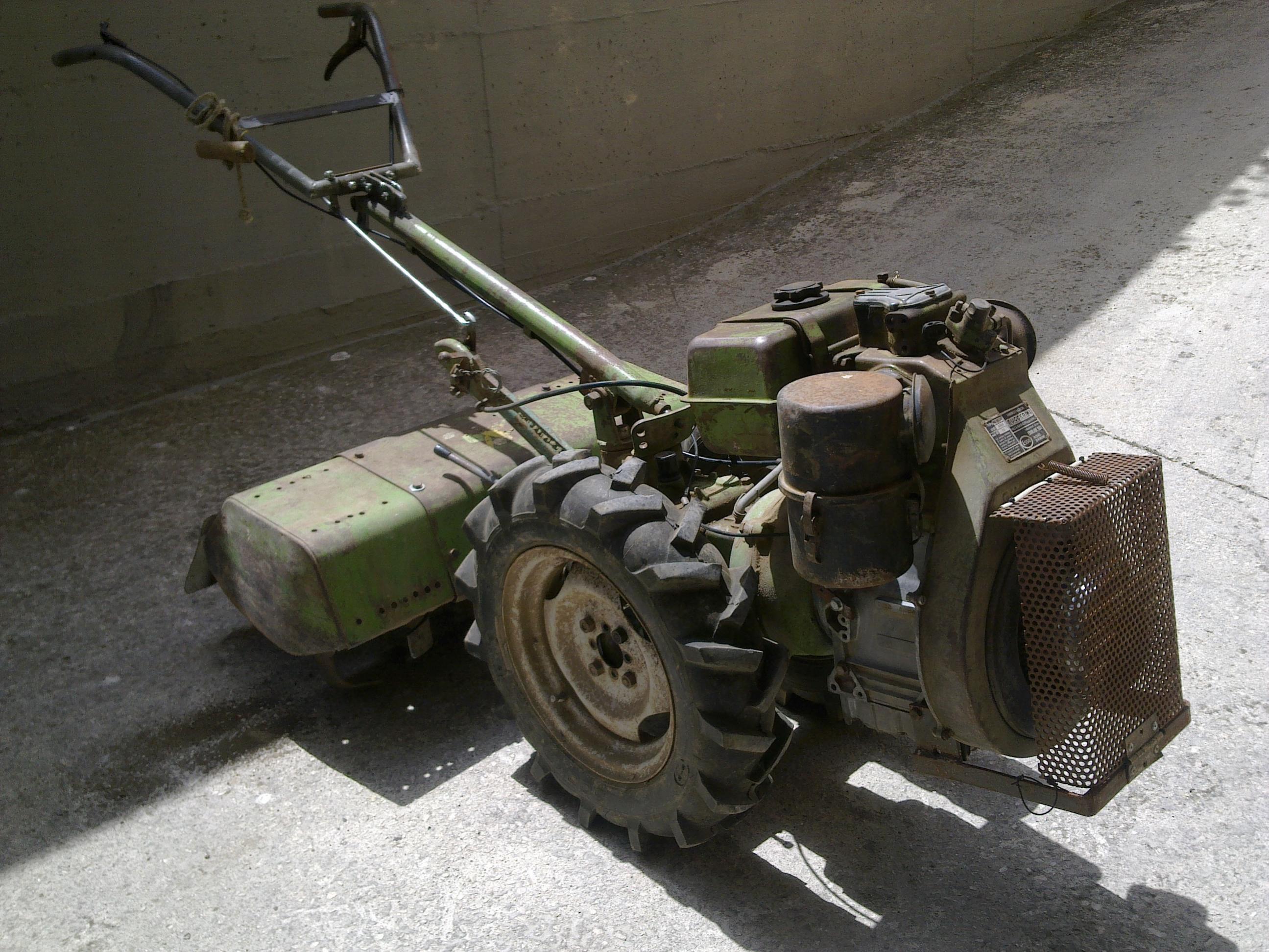

    Salve a tutti, sono inscritto da tempo su questo forum e devo dire che rispetto ad altri e molto completo e ricco di info utili.-
    Faccio a tutti i miei complimenti.-
    Io sono un felice possessore di un motocoltivatore Grillo di 13cv motorizzato ruggerini, credo sia il modello grillino.-
    Sono stato tentato a sostituirlo con un Pasquali 945 da 18cv, ma ho desistito visto la scarsita dei ricambi pasquali e la poca maneggevolezza di questi mezzi.-
    Unico problema, vorrei sapere se sul forum conoscete precisamente questo mezzo per individuarne il modello e l'età, e se che c'è l'ha potrebbe inviarmi il manuale d'uso per conoscere prestazioni, velocita, giri pdf, e altro-
    Allego qualche foto ed il link video per capirci.-
    Grazie anticipatamente-.

    Sembra più grosso di un grillino... Le gomme sono originali?
    Francesco

      Si le rute sono state cambiate, quelle che montava al momento dell'acquisto sono in ferro, le ho conservate.

          Però se è un 13 cv probabilmente si tratta di un 131, non di un grillino, questo al max ha 8-10cv

            sulla targhetta motore c'è scritto RUGGERINI mod RD901/A 13,5HP
              Il 131 esiste solamente nella versione 14 HP con motore Lombardini lda 510.
              Ai tempi che mio padre acquistò il Grillo 131, (primi anni 80) mi pare che fossero in circolazione dei motocoltivatori chiamati Ape Regina, molto simili ai modelli Grillo ma di colore giallo, magari si tratta di uno di loro riverniciato.
              Comunque dall'attacco del manubrio sembra un Pasquali.
              Eventualmente controlla sulla carcassa del cambio se vi sono numeri o sigle stampate.

                c'e scritto sul cambio a caratteri grandi in bassorilievo GRILLO....il modello mi hanno detto dovrebbe essere un grillino....

                  Potrebbe essere un 128... stesso cambio del 131 ma motore meno potente. Nel mio paese c'è uno che lo ha ma ha un motore acme diesel

                    Dalle immagini mi verrebbe da pensare più a una vecchia serie GN.
                    Prova a guardare sopra la scatola del cambio o sopra al semiasse sinistro, forse c'è scritto qualcosa. Potrebbe essere un GN-10.
                    Comunque il modello 131 è uscito con varie motorizzazioni e non tutte da 14 cv e, se non sbaglio, non ha mai avuto la scatola cambio in ghisa come nelle foto sopra, ma solo in alluminio.
                    Pare anche che le stegole non siano originali, ma costruite artigianalmente oppure riparate-modificate.

                      Osservando bene è anche simile al 72 super della ferrari.... Però se c'è scritto grillo sul carter... Quante marce ha? 4+2rm? oppure 5av+2rm?
