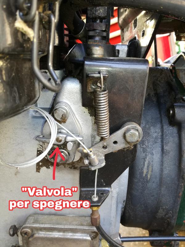

    Buongiorno a tutti,
    vorrei installare sul mio motocoltivatore il kit di sicurezza per cui, se si lascia la leva rossa, il motore si spegne.
    Il mio dubbio era come collegarlo alla valvola che spegne il motore e sono passato dal rivenditore specializzato vicino casa, oltre che per comprarlo, anche per farmi spiegare.
    Sceso in officina c'era un motocoltivatore classico con il motore come il mio che aveva questo dispositivo per supportare il cavo e far quindi spegnere il motore in caso di rilascio della leva
Nome:	Pics_Art_08-20-05.01.27.jpg
Visualizzazioni:	1
Peso:	83,8 KB
    Ho chiesto se il kit che loro vendono avesse anche questo supporto, altrimenti non so proprio come collegare il cavo alla valvola (scusate se la chiamo così ma non so quale sia il suo nome) ma non ce l'hanno.
    Qualcuno mi sa dire dove poter acquistare leva rossa E questo supporto????? A occhio non mi sembra un qualcosa di autocostruito.
    Grazie!

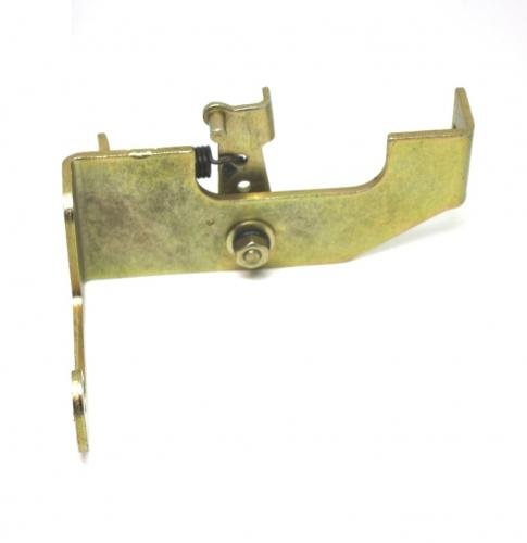

        montaggio dispositivo spegnimento motore lombardini ld 820
        Qualcuno ha qualche foto di come si monta questo dispositivo per la sicurezza?

          Ma devi costruirlo o hai trovato qualcosa di pronto in commercio?
          • apimau
            • 15/03/2019
            • 4
            Originalmente inviato da urbo83
            l'ho visto su un sito da te consigliato ad un'altro utente.
            Vendita online di Biciclette, Scooter, Macchine Agricole, accessori e ricambi
            • urbo83
              Moderatore Macchine Agricole
              • 12/09/2004
              • 959
              Va fissato sulle due delle tre viti della pompa in modo che vada ad agire sulla farfalla (nella foto manca) che utilizzi per spegnerlo.
              Va montato in modo che in condizioni di riposo tenga la farfalla in posizione di spegnimento.

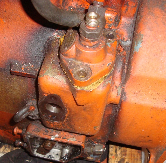

                mi potresti indicare su quali delle tre visto che le viti del dispositivo sono 2? Mi si è rotto anche il pezzo con la farfalla. dovendo smontare le viti della pompa come si monta il pezzo? grazie mille.
