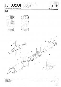

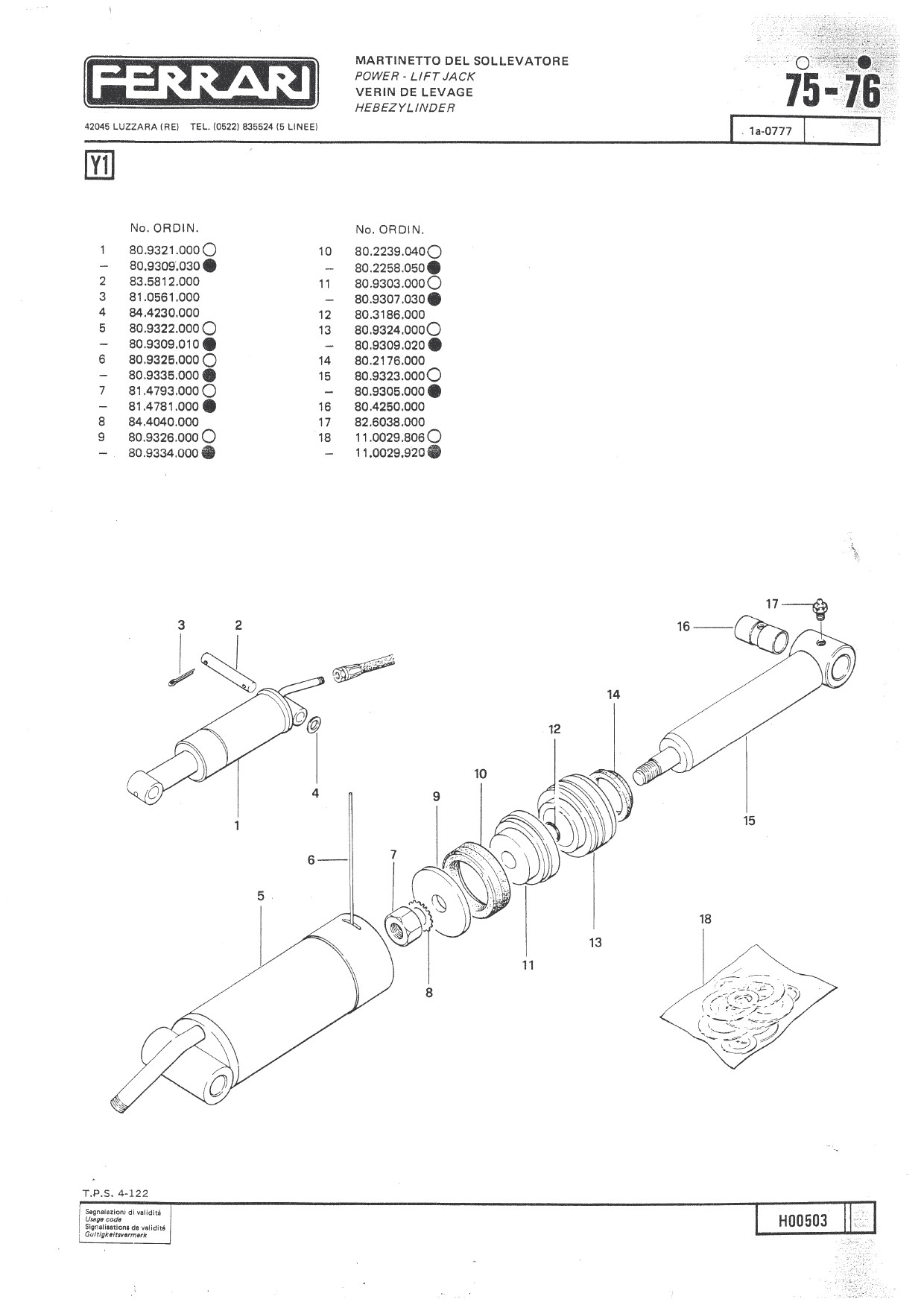

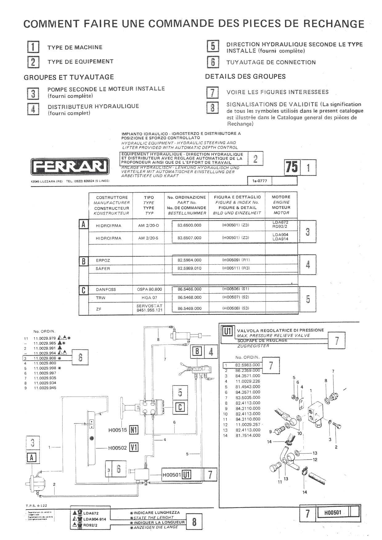

    Anche a motore acceso, per tenere sollevata la fresa devo azionare piu volte l'apposita leva di comando e solo dopo piu tentativi la fresa resta sollevata .
    Penso sia colpa di qualche paraolio del sollevatore che perde pressione ....eppure l'olio nel serbatoio c'è in misura come descritto sul manuale .
    Con la meccanica me la cavo discretamente entro certi limiti di difficoltà e attrezzatura a mia disposizione.
    Cerco consigli, grazie Click image for larger version

    Gli anelli interni del pistone o le guarnizioni del distributore.
    In entrambi i casi si tratta di ricambi di una decina di euro. Occorre solo un po' di pazienza per smontarli.
