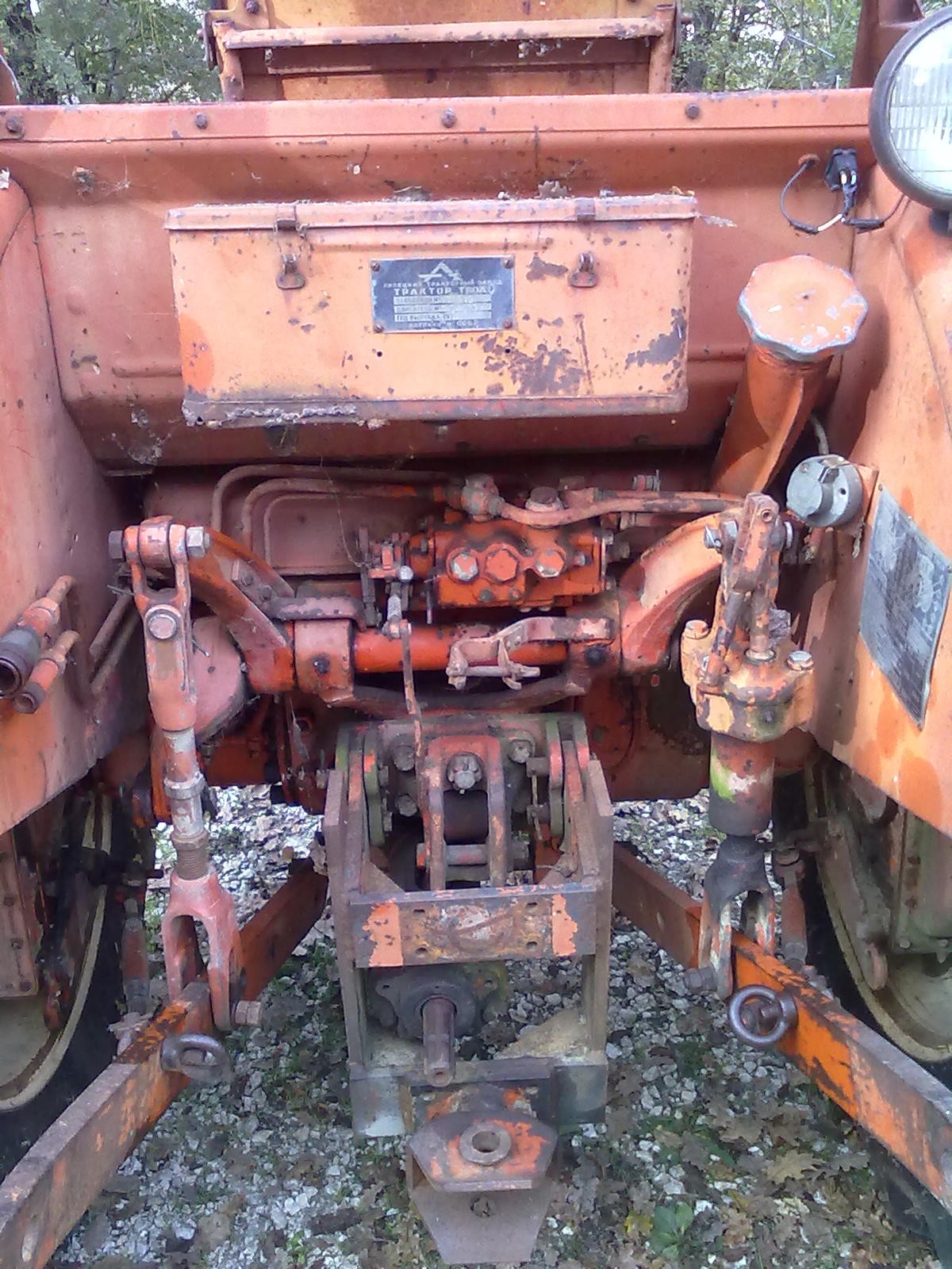

    buongiorno a tutti. Vi espongo subito il problema: a causa di piccolissime perdite e mia incuria, si è scaricato l'olio dell'impianto idraulico; dopo averlo rimesso ho azionato il sollevatore ma non riesce a sollevarsi (premetto che attualmente è collegato ad un cestone nel quale ci son circa 150 kg di carico, ma prima di metterci il cestone le leve del sollevatore erano salite). penso che si sia formata dell'aria nell'impianto e, dunque si dovrebbe fare lo spurgo, come si fa? Vi ringrazio per l'aiuto che mi darete. ciao a tuttiClick image for larger version

    Su impianti datati,puó capitare che una volta svuotata l'aspirazione,poi la pompa non riesca piú ad adescarsi e ripartire.
    se non é possibile riempire il tubo in aspirazione,potrebbe aiutare aprire a motore spento la mandata dopo la pompa,fare girare il motore e fermarlo per richiudere appena arriva olio.
    Il sollevatore si spurga da solo con qualche movimento su"e giú".
