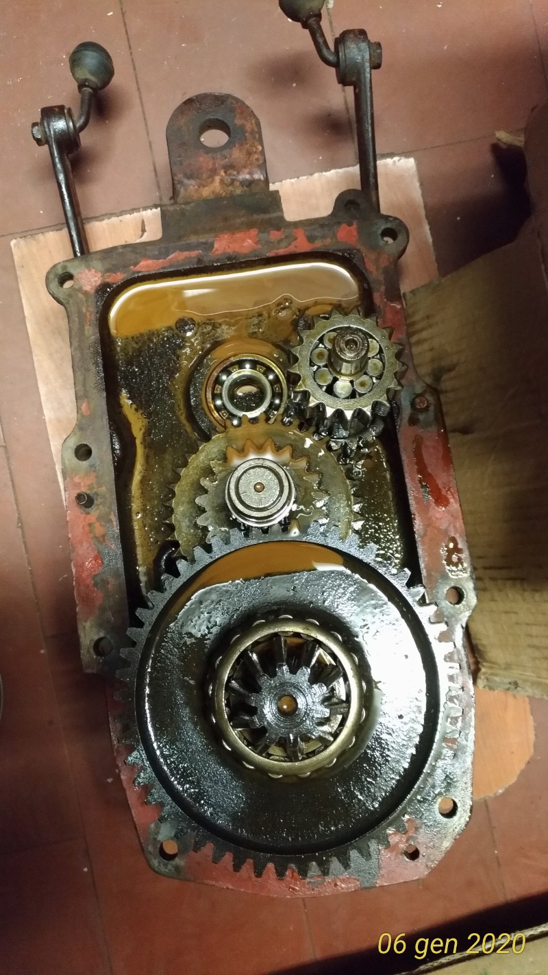

    Salve a tutti,
    ho una motoagricola che utilizzo quasi sempre con la 2^ marcia, ma la marcia esce di continuo specialmente in trazione, andando a prendere la folle n direzione della 1^ marcia.
    Ho messo una piastrina per bloccare la fuoriscita, ma ogni tanto strattona. Ho smontato il cambio pensando di trovare l'ingranaggio senza un dente, ma ho riscontrato soltanto
    un ingranaggio leggermente scalfitto, ma non penso che tale difetti causi questo strattonamento.
    Avete qualche idea in merito?
    Un grazie in anticipo

      Questa e' la foto della parte rimossa che mi sono portato in garage, il restante posso fotografarlo solo nel prossimo fine settimana.

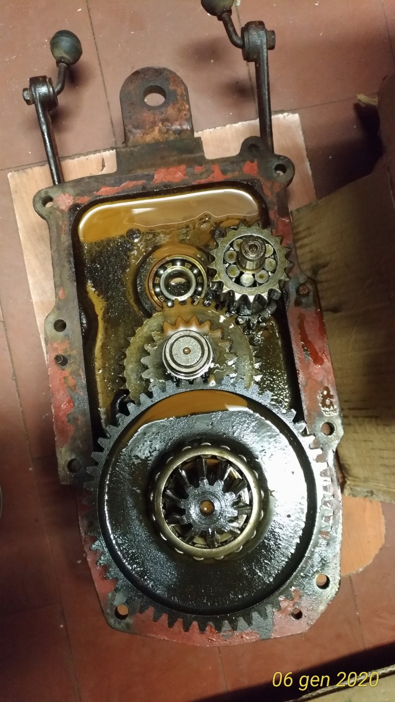

          Cosa dovrebbe tenere in posizione l'ingranaggio?
          Se un nottolino con molla é ancora efficente?
          Cuscinetti con gioco ?
            Il problema sembra sia l'usura della chiavetta interna all'abero , che doveva avere gli angoli vivi e solita cosa all'interno dell'ingranaggio della 2^ marcia.
            Ho sostituito l'ingranaggio e la chiavetta con parti nuove.
