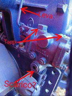

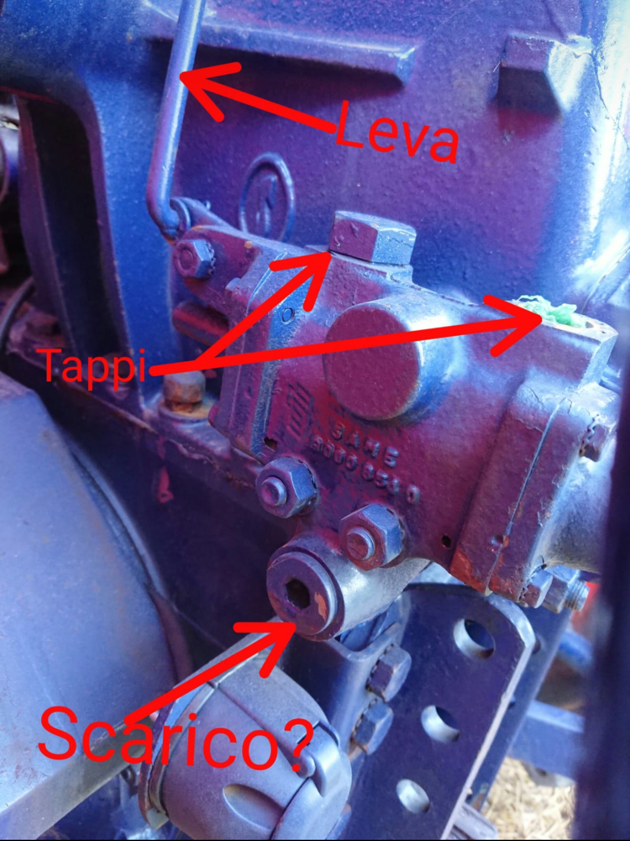

    Salve a tutti,
    Sono nuovo da queste parti, ho cercato un po in giro ma non ho trovato niente che riesca a risolvere il mio quesito:
    Premetto che sono un principiante in materia,ho recentemente acquistato un same minitaurus 60 2rm dell'85,questo è dotato di una singola leva idraulica(ovviamente oltre a quella del sollevamento vicino al volante) posta dietro al sedile, sulla sinistra...il venditore mi ha detto che questa leva funziona sia da mandata che da ritorno in base a dove la muovi (su o giù), in basso, dove va a collegarsi la leva, ci sono 2 fori tappati da 2 bulloni e uno sotto che penso sia per far uscire l'olio (allego foto) ora mi chiedo, se voglio montare ad es. un trincia con spostamento idraulico, che quindi ha 2 tubi idraulici, mi basta inserire 2 prese idrauliche nei fori tappati dal bullone (vedi foto) e comandare con la leva?
    Grazie in anticipo a chi risponderà
    Puoi fare una prova molto semplice,con tutti quelli tappi chiusi,con motore al minimo,muovi la leva ,prima in un verso e poi nell'altro.
    se in entrambe le posizioni senti il circuito andare in pressione(si sente una rumorosità diversa ed il motore calare leggermente di giri),allora hai un doppio effetto e montando le prese,vi puoi collegare i tubi della trincia.
    Lo scarico sotto non ti serve.
    Se invece senti pressione solo in un verso,allora é un semplice effetto a due vie,utile per un pistone di ribaltamento(che rientra per il peso applicato),ma non adatto al doppio effetto della trincia od un terzo punto idraulico
      Ciao mefito, innanzitutto grazie per la risposta, ho fatto la prova che mi hai detto e ho scoperto che si tratta di una leva a doppio effetto,(con il sollevatore tutto su non funziona però...)quindi va bene per il trincia,quindi devo collegare 2 prese idrauliche nei buchi di sopra giusto?
        Si,metti le due femmine degli attacchi rapidi
        probabilmente ad alzata massima viene messa in scarico la mandata pompa.
        Non é un problema.
