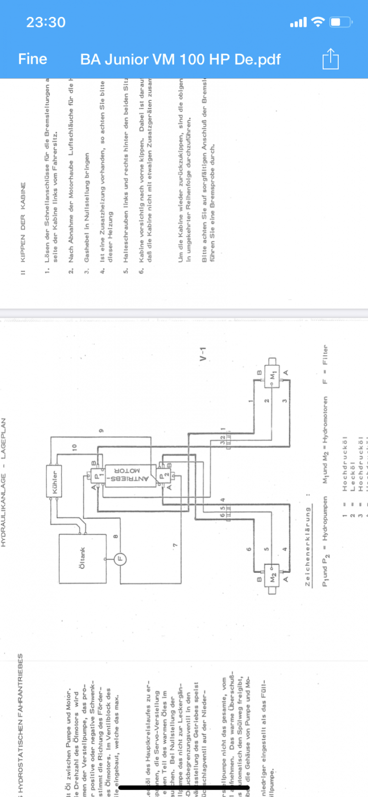

        Allego per maggiore chiarezza lo schema dell'impiantoClick image for larger version

          Dalla descrizione sembra che il problema sia proprio nei filtri o sporchi o non adatti a lavorare in aspirazione. Prova a vericare con un manometro che legga anche la depressione la pressione in entrata alle pompe, da manuale della Sauer non deve essere inferiore a - 0.15 bar, inoltre verifica anche la pressione di alimentazione che deve essere di circa 15 bar con il motore a 1500 giri la puoi misurare sul punto di misura marchiato M con un manometro con fondo scala 60 bar il raccordoda utilizzare è 7/16 unf. Se ti serve il manuale della pompa te lo mando volentieri.
