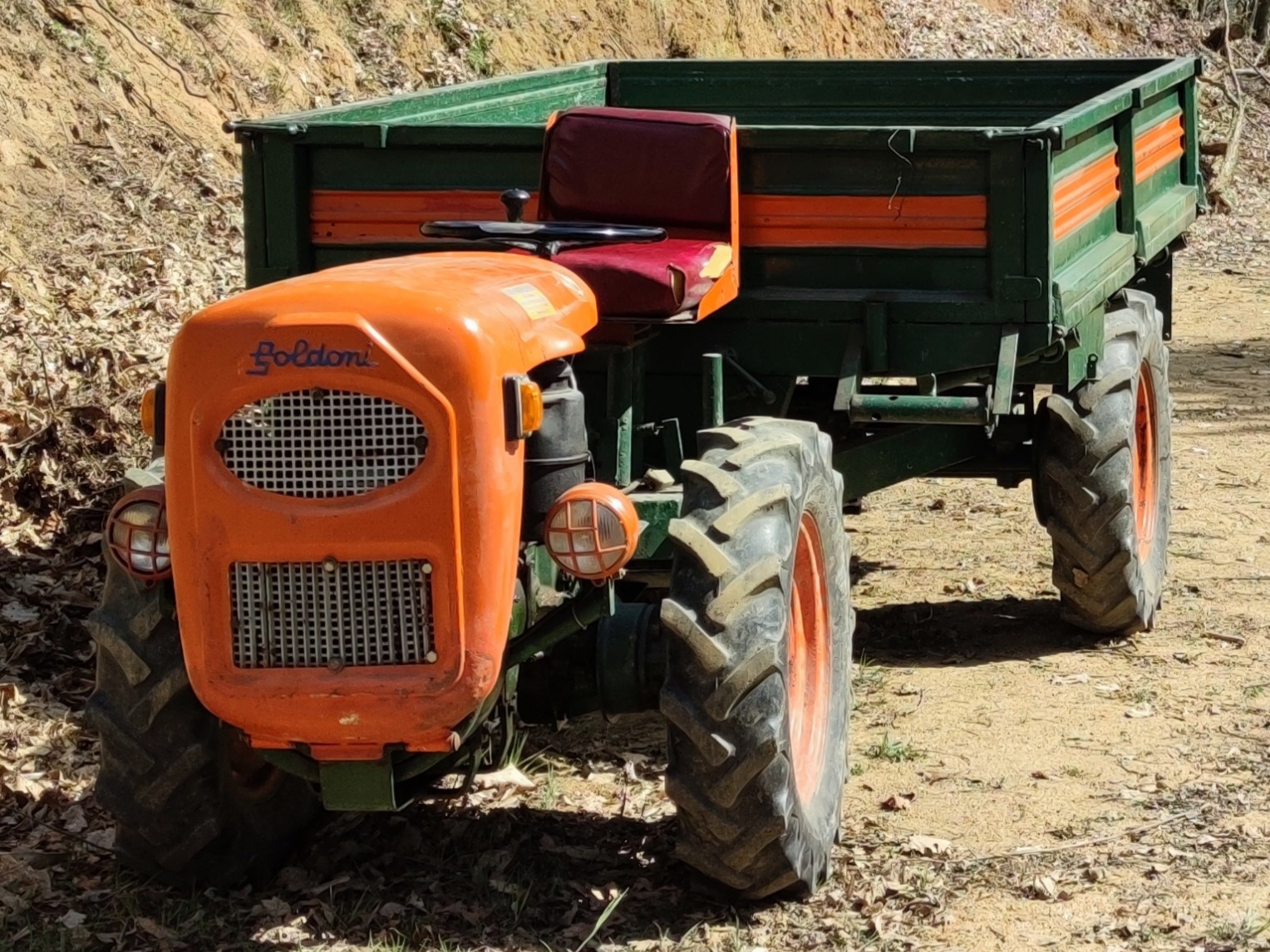

    Buongiorno a tutti.
    sono in procinto di acquistare questo Goldoni con integrato il rimorchio ma non riesco a trovare i manuali e quali funzioni hanno tutte le leve attorno al cambio.
    Ho provato un po' e ho capito che non devo fare in
    modo che le ruote posteriori slittino alla partenza. Se slittano vuol dire che i rapporti tra anteriore e posteriore non sono corretti.
    ho anche bisogno di capire di più sulle marce perché non trovo quale è la leva delle ridotte.
    In generale ho letto nel forum qualche consiglio che metterò in pratica, ma ho bisogno di fare pratica per capire se il cambio ha problemi o sono io che non sono capace.
    Mi spiego, ho visto che metto la prima e cammina in avanti, poi metto lo folle e quando rimetto la prima invece di andare avanti va indietro. Per inciso ho provato anche la retro e va in retro ma ad una velocità doppia rispetto alla prima.
    Consigli?
    Vi metto qualche foto, in generale sono contento il mezzo è tenuto bene ma non vorrei scoprire qualche problema al cambio e dannare poi per trovare i ricambi.
    Un saluto

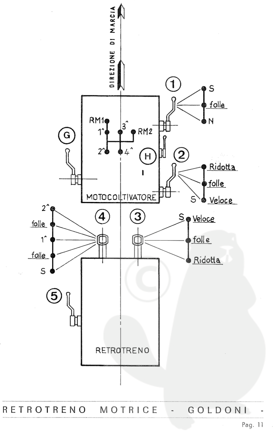

    Ho fatto una domanda, ...ho trovato una risposta... e la condivido volentieri qui con voi.
    Come vedete, dal manuale del retrotreno, a pagina 10 e 11 sono riportate le funzioni delle leve e come devono essere impostate a seconda delle attività che si intende svolgere
