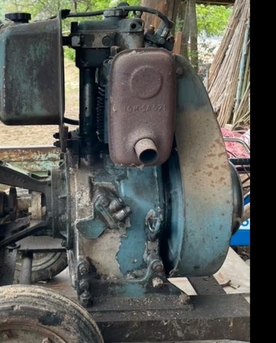

    Buongiorno
    Stavo guardando dei manuali di manutenzione di questo motore e noto che il filtro olio è esterno ad avvitare. Ma sul mio non c'è... non esiste esternamente. Chi mi da una dritta che sono ignorante su questi motori. ????‍♂️
    Grazie mille!
    Si non gli è statoontato a tutti la maggior parte sui motocoltivatori non li montano. Ma si può mettere ????????
      Vedo che ci sono i portafiltri, ma io non vedo possibili alloggi da usare. Mi sbaglio?
        Con vista del motore frontale, a sinstra puoi trovare la posizione per montare il supporto filtro olio. Se metti una foto del motore posso essere più preciso, comunque se hai montato il sensore spia olio.........è quella la posizione.
        Ren57
          Si c'è montata la spia olio perché è su un gruppo elettrogeno. Quindi è li l'alloggio? Infatti sta a sx in basso. Domani controllo bene la forma se ricalca l'immagine che ho messo. Grazie mille

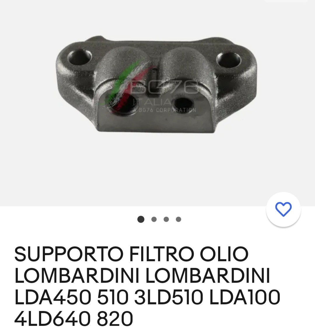

            Ho trovato nel frattempo questo LDA510 che sembra più o meno la stessa epoca ed è chiaro l'alloggiamento. Ma non è che le prime versioni non esisteva proprio la possibilità di metterlo.
              a me sembra che sia predisposto per la cartuccia olio, ma evidentemente per risparmiare all'interno avranno messo un filtro in paglietta metallica
                Quello che hai messo in foto è la valvola di massima senza il portafiltro (nonostante la descrizione).
                La stessa flangia con valvola e portafiltro è questa.
                Le migliori offerte per SUPPORTO FILTRO COMPLETO OLIO MOTORE LOMBARDINI 3LD450-3LD510-LDA450-LDA510-4LD6 sono su eBay ✓ Confronta prezzi e caratteristiche di prodotti nuovi e usati ✓ Molti articoli con consegna gratis!
                  Ah ok si in effetti rividendolo fisicamente non poteva essere.
                  Mi chiedo ancora se le prime versioni avevano questo alloggio perchè il mio mi sembra anche senza il tappo per l'alloggio.
