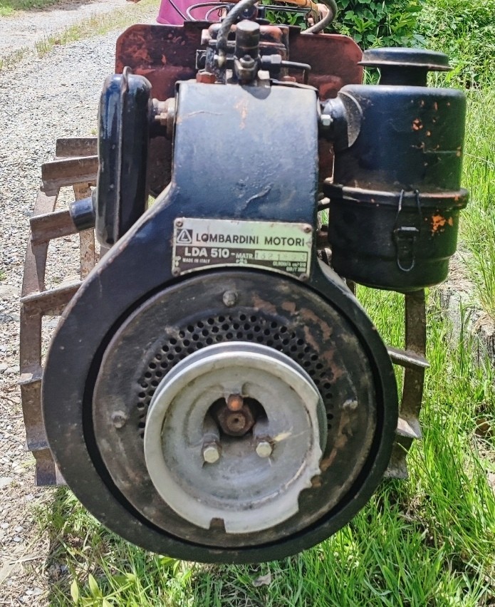

    Salve a tutti, volevo sapere se qualcuno mi può aiutare con spiegazioni o manualistica oppure video su come fare per sostituire olio motore, filtro aria (fatto a ciambella in gommapiuma) e filtro diesel ad un motore LOMBARDINI LDA 510 DIESEL che ho montato su di un vecchio motocoltivatore pasquali.

    Ma perché dici che il filtro aria è in gommapiuma? In foto è un normale filtro a rete metallica a bagno nell'olio.

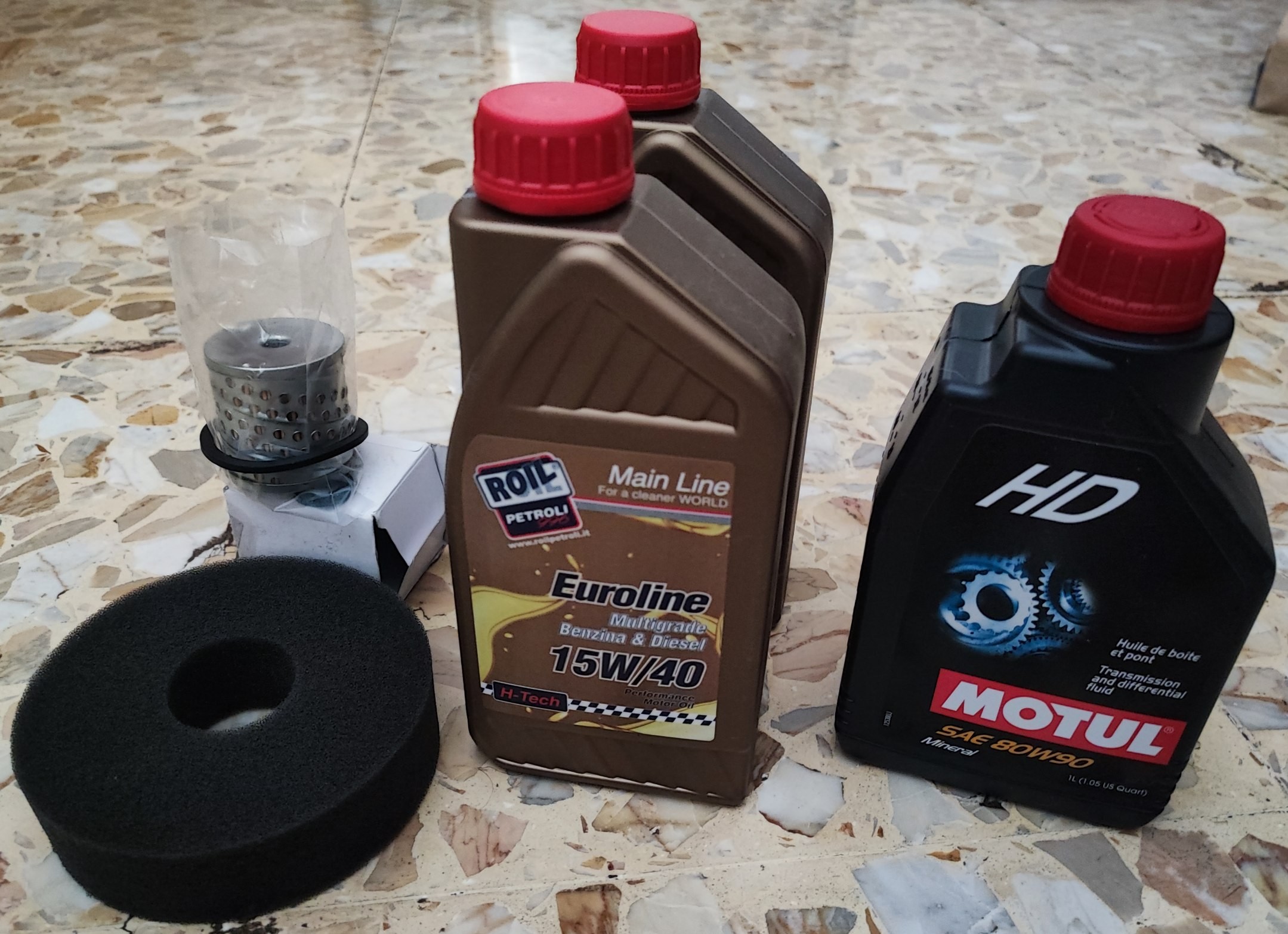

      Ho ordinato il KIT per il "tagliando" e mi hanno mandato questo (c'è anche l'olio per rabboccare la trasmissione) sicchè pensavo che quello a ciambella in basso sulla sinistra fosse per il filtro aria.
      Grazie per il manuale
        si in effetti quella ciambella in gommapiuma è del filtro aria, e si mette sopra la scatola del filtro. essendo il tuo motore datato forse non lo montava, lo montano i modelli lombardini più recenti.
        ad esempio il mio lo monta essendo un modello di motore
        più recente Lombardini 15LD350 7cv.
