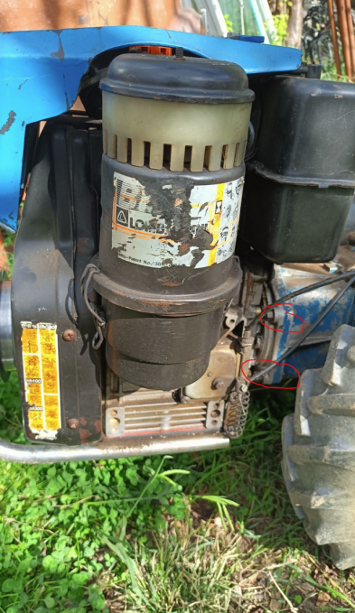

    C'e' qualcuno del gruppo che ha un nibbi g719 a gasolio e mi possa dire il modello preciso del motore ? la mia targhetta e' abrasa dallo sfregamento del cofano.

        Il motore è un Lombardini 6LD360.
