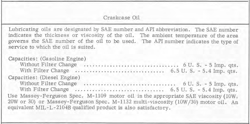

    Detto questo chiedo, a chi dispone di un libretto istruzioni/manutenzione di un Massey Ferguson 135, la gentilezza di dirmi il quantitativo di olio motore che è indicato, con e senza la sostituzione del filtro.
    Ringrazio
    Su internet si trova questa:
    5.7 litri senza filtro
    6.2 litri con filtro
    Click image for larger version  Name:	immagine.png Views:	0 Size:	317,4 KB ID:	1296352
