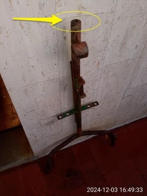

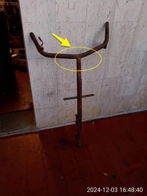

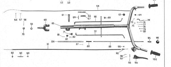

    Ho recuperato un manubrio Pasquali dovrebbe essere un 906, ma e' mancante il
    tirante bloccaggio stegole e tutte le sue parti indicate nell'allegato 03 con i numeri :
    84-85-86-87-88-89.
    Domanda:
    Come hanno fatto ad uscire dal foro o superiore o inferiore?
    Dovendo riprodurli, sapete indicarmi come fare, dal disegno
    non mi risulta chiaro, essendo un meccanismo che non e'
    altro che un perno che deve entrare in un foro e tale perno
    e' spinto da una molla e che tirando il pomello consente di
    muovere le stegole.

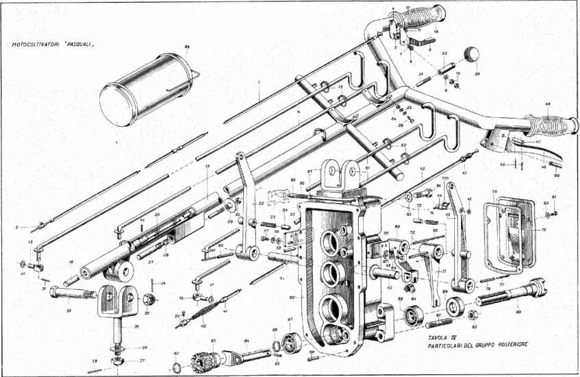

    ​Penso che rimuovendo il pomello e la boccola 85 da te (22 da me), tutto il sistema riesca a sfilarsi dal basso. Ti allego un altro disegno, forse più chiaro

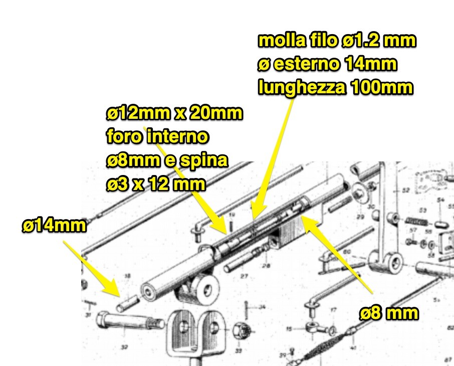

      Si, penso di aver capito.
      Quindi dovrebbero essere 2 aste, quella superiore da 8 mm con i filetti 8MA alle estremita, quella inferiore dovrebbe avere un foro filettato 8MA dove si avvita l'asta superiore esternamente penso di 10 mm dove ci dovrebbe essere una spina lunga 12mm che fa fermo alla molla e poi l'asta inferiore prosegue con un diametro di 12 o 13 mm. e quindi e' tornita per poterci alloggiare la molla.
      Infilando il tutto dalla parte inferiore la molla dovrebbe trovare una battuta e viene poi caricata montando la boccola ed il pomello.
      ....se qualcuno ne smontasse una, potrebbe indicarmi le dimensioni e le lunghezze compreso quella della molla.
        In allegato una ipotesi dei diametri
