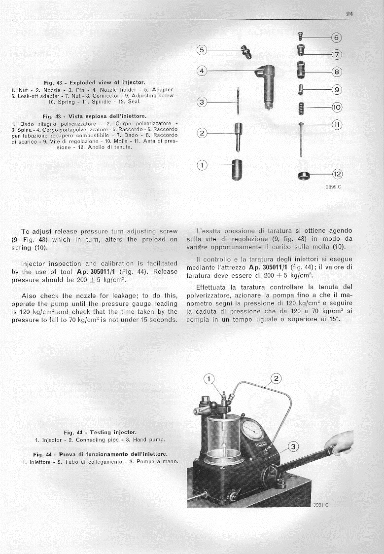

        Ciao, ho qui una breve descrizione.
        Su altri iniettori invece della vite 9 (non si vede l'esagono perchè ha un intaglio in cima per un grosso cacciavite) si regola il carico della molla togliendo o aggiungendo spessori, come ha già ben spiegato Ralfg.
        Ultima modifica di Engineman; 16/09/2015, 16:37. Motivo: Sostituito immagine scaduta da Imageshack
