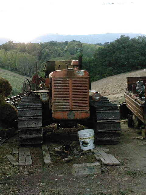

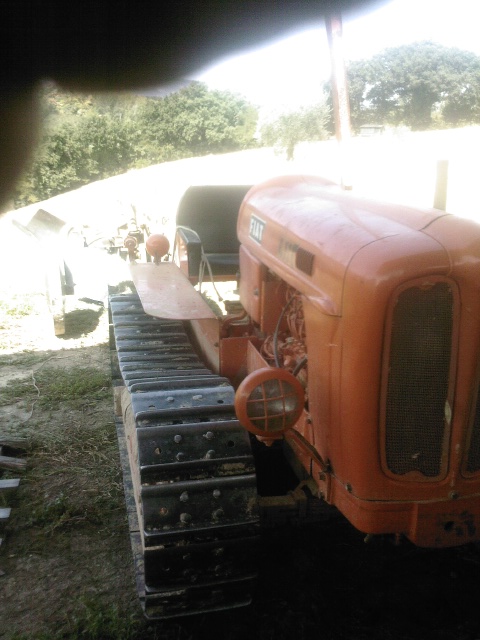

        ho impratichito un pò la mia guida ed ho imparato una piccola parte delle tecniche per ruspare,però ho natoto un problema sui cingoli,in poche parole la corona consuma la catena dalla parte interna sia da destra che da sinistra,vorrei capire come centrare la corona sulla catena con un metodo veloce ho letto qlche istruzione di regolazione sui rulli ma non penso che basti,qualcuno mi ha consigliato di spessorare la corona non sò se è regolare farlo in questo modo, comunque se qualcuno l ho ha fatto,accetto consigli,in poche parole le catene tendono all esterno consumandosi lateramente vicino alla corone e non vorrei alla lunga che si consumino in modo diseguale e precoce

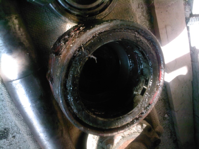

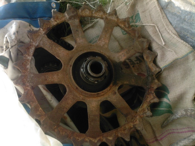

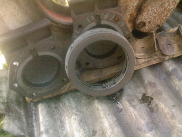

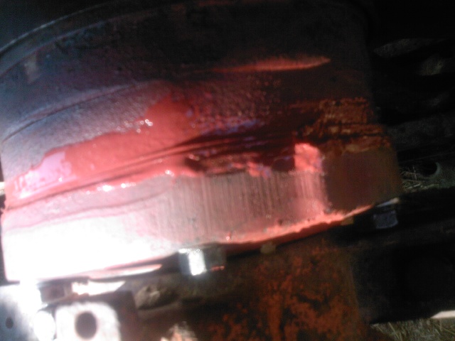

                          allora,dopo l'abbandono totale del fiat 70c,qualcosa si è mosso.ieri sono stato a fare spesa: ho comprato un mozzo porta ruota,ghiera fissaggio ruota,cuscinetto interno ruota,cuscinetto esterno ruota,n2 paraolio a soffietto più uno in regalo,campana esterna ruota porta cuscinetto,assale completo di chiavella e dato,pedana esterna all'assale,ed èro arrivato alla modica spesa di euro 350.........per aggiustare i conti ho preso una ruota motrice in ottime condizioni,così ho aggiustato euro 500.allego foto.ho aggiunto una dell'aratro,anche se non centra niente,ma visto che non ne ho mai allegata una.a brevissimo il rimontaggio.vi terrò aggiornati.ho anche deciso di smontare e controllare l'altra parte,ma in maniera rapida,in una settimana montaggio e smontaggio
                          pultroppo tutta roba vecchia,ma tutto rigorosamente in ottime condizioni,ho fatto molta attenzione nel scegliere i ricambi.peccato per la ruota motrice,è ottima,bei denti,oltre ad assenza di giuco con il mozzo,ma pultroppo,è rigenerata.cioè cerchio esterno nuovo,raggi vecchi.quando vado da questi rottamatori mi viene la malinconia nel vedere trattori che dopo tanto lavoro vengono smontati a colpi di mazze,e qualcuno di questi smontati grazie agli incentivi,per far spazio,ai nuovi trattori.allegherò qualche foto quando ci torno

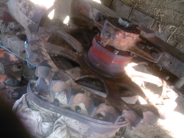

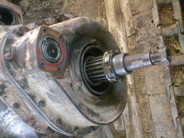

                          • #73

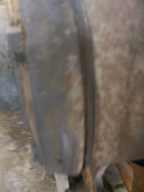

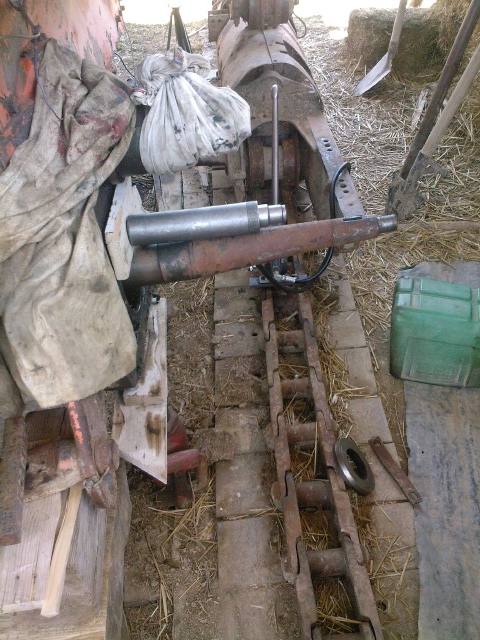

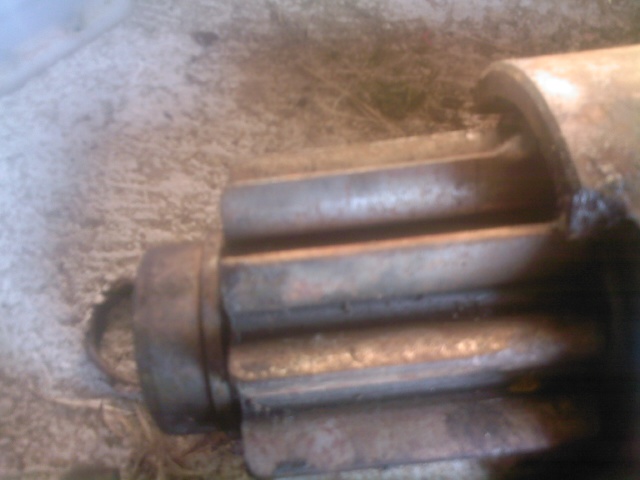

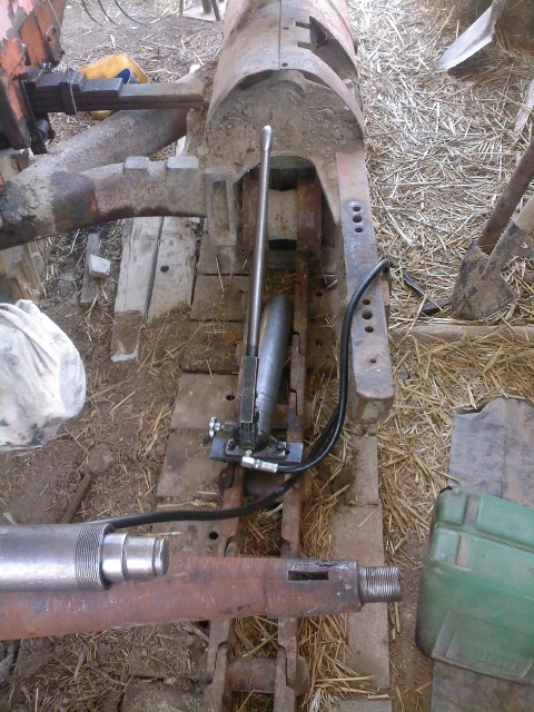

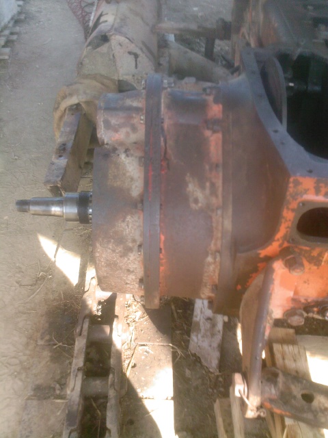

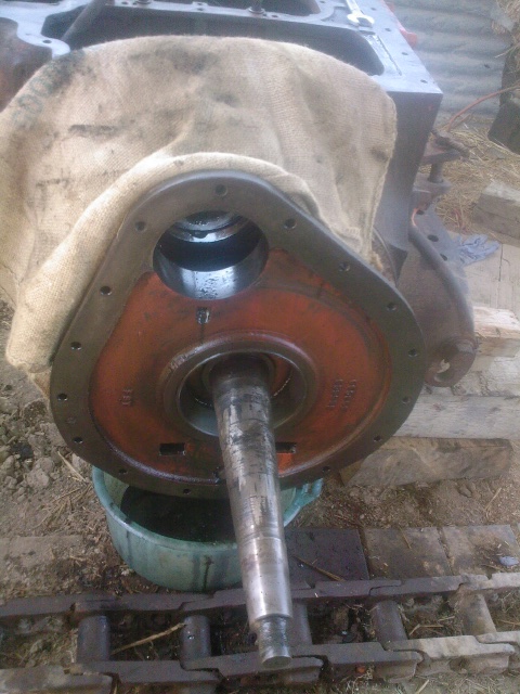

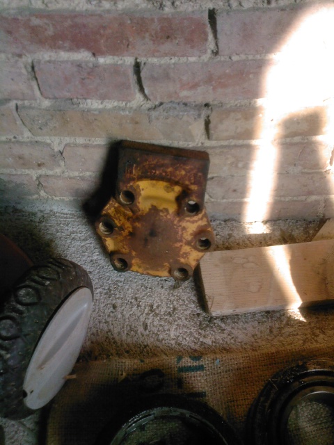

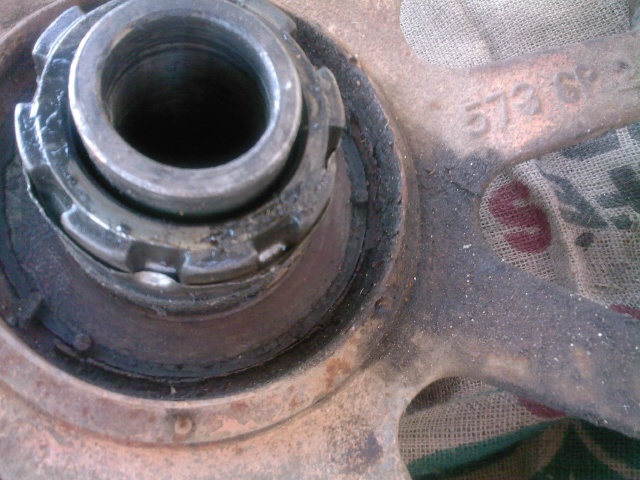

                            anche se forse non interesserà e non servirà mai a nessuno,allego 2 foto di come ho estratto l'assale privo di filettatura esterna,quindi impossibilitato ad usare il suo estrattore.ho preso una pressettina idraulica,ho saldato sotto l'assale un ferro ad u da 4cmx4cm,poi ho messo la pressettina a battere sulla scatola del cambio,mettendoci tra la pressa e la scatola una tavola,e l'ho messa a forzare finchè l'assale tendeva a inclinarsi un pelettino.a questo punto tre mazzate(cannonate)con la mazza da 5 kg,e l'assale si è sconicato.operazione da fare SOLO con assale da buttare.difficilissimo è stato invece togliere il dato che tiene l'assale.con una bella chiave da 85,non sono riuscito,un pò per lo spazio,un pò perchè èra serrato a bestia.alla fine tagliolo e mazzetta da un kg,è venuto pure lui.presto le foto della saldatura effettuata alla scatola cambio.
                            jow 79

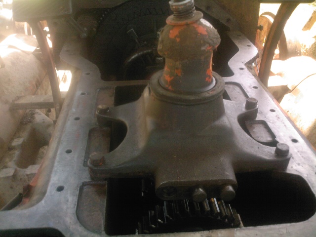

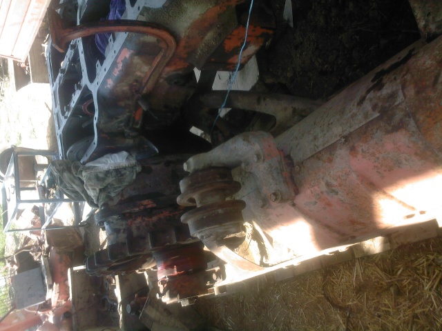

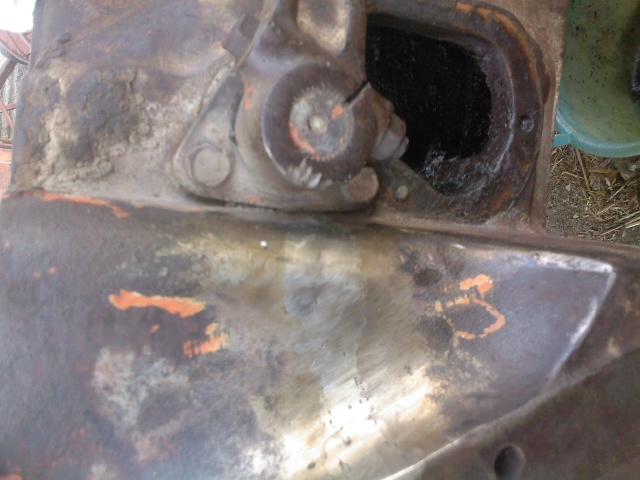

                              oggi inizio riparazione cassa cambio.che a sorpresa il mio meccanico ha detto che è acciaio,dopo aver iniziato a scavare le crepe,incredulo anche lui,ho chiamato un parente tornitore che lavora l'acciaio per industria.stessa conferma acciaio......sono partito a prendere immediatamente elettrodi appositi,acciaio,risultato più che ottimo.presto le foto.ora ho smontato anche il sedile serbatoio parafanghi filtro aria,cruscotto,mi sono deciso ad aprire il coperchio frizioni per controllare lo stato di tutto l'interno(cuscinetti coppia conica,frizioni freni cambio frizione centrale),e forse con l'occasione gli darò una bella restaurata,dato che essendo acciaio,mi fido di più sulla resistenza della riparazione(saldatura),e visto che è smontato non dovrò smontarlo di nuovo,per rinfrescarlo.mannaggia non c'è un pezzo leggero,il sedile i parafanghi il serbatoio,il coperchio soprattutto,ho smontato tutto da solo,ma quanto pesano i pezzi...
                              jow 79

                                ..........i lavori vanno avanti,con una variante decisa a metà strada:REVISIONE TOTALE RIDUTTORI ENTRAMBI,FRENI FRIZIONI CAMBIO.o lo rimetto perfetto,oppure lo mando in fonderia.....intanto ho smontato sedile parafanghi,serbatoio,cruscotto(chiamiamolo così),per poi sollevare coperchio frizioni e cambio.risultato:cambio frizione centrale ottime,frizioni sterzo distinte,freni sufficenti,ma li sostituisco,coppia conica,corona ottima,pignone con 2 denti scheggiati.strano che la corona non ha neanche un graffio.....ora mi msanca di sollevare il cambio per sfilare l'albero dove si trova il pignone per sostituirlo.come ho tempo mettero tutte le foto con i particolari.finirò di saldare la crepa a cassa vuota,così opererò anche dall'interno.meno male che l'ho aperto,eppure ha lavorato in quelle condizioni da più di 20 anni.non interverrò solo sul motore,perchè sembra non avere problemi,l'ho sempre visto lavorare con il vecchio proprietario per giornate intere senza riscaldare e senza consumi di olio,e anche con poco consumo di gasolio.
                                jow 79

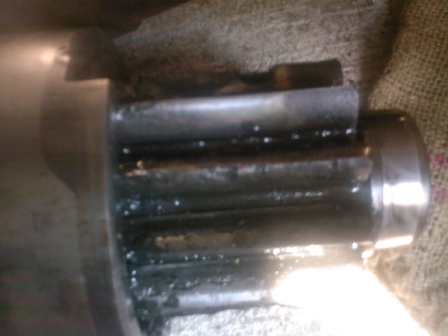

                                • #76

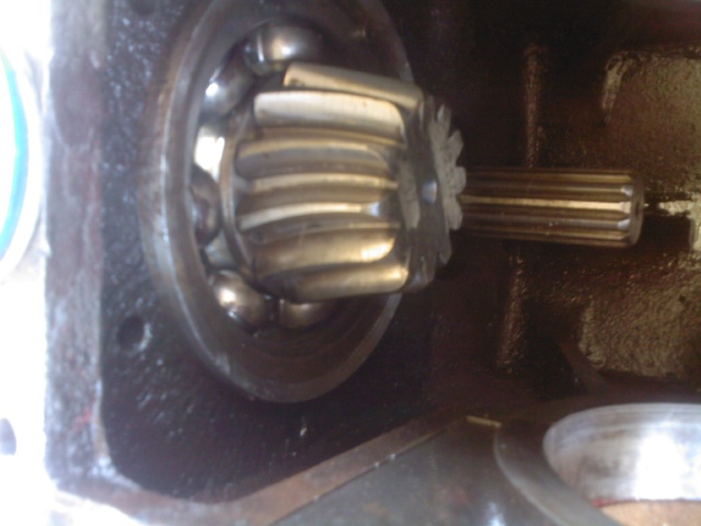

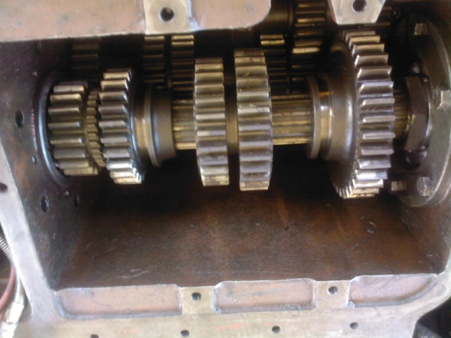

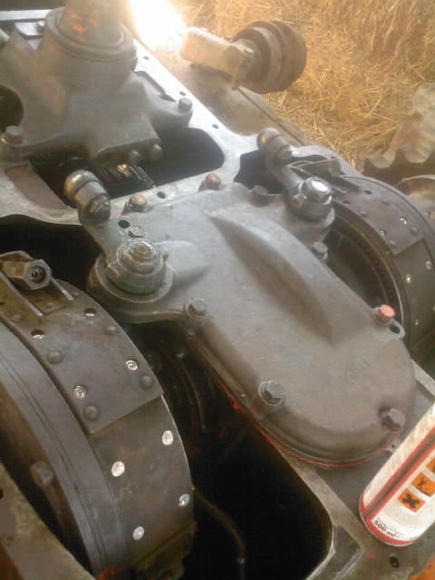

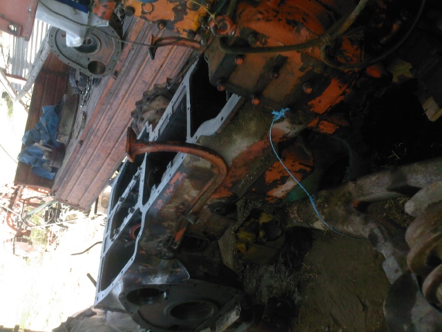

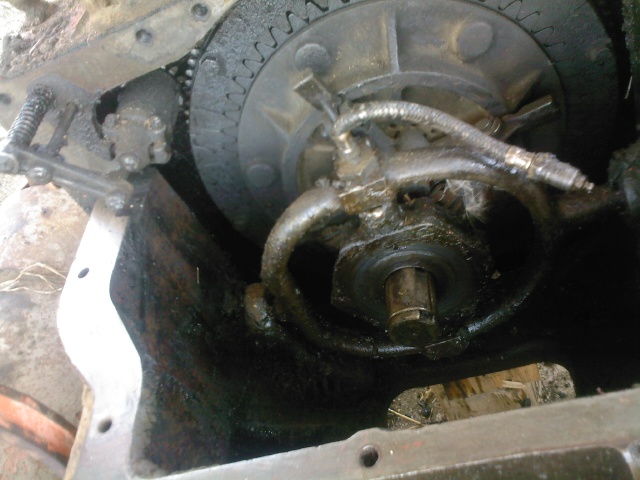

                                  ieri ho lavorato sulla 70 un bel pò: ho sfilato il gruppo frizioni,i nastri freni,ed infine ho sfilato l'albero del cambio dove stà il pignone scheggiato.una volta tolto il cambio,(lavoro estremamente facile una volta staccato il giunto tra frizione e cambio,basta svitare i 2 coperchi portacuscinetti)ho smontato una campana esterna alle frizioni,poi sviterò quella alla parte opposta,per cambiare i paraolio che si trovano nell'albero riduttore,ed evitano che l'olio dei riduttori vadano nelle frizioni e freni.sostituirò anche i 2 ceppi frena frizione centrale,cioè quelli che quando si stacca la frizione,e si mette la leva a riposo,frenano il moto del cambio evitando grattate,non sono consumati,ma sono fracidi di grasso.sostituirò anche il paraolio anteriore del cambio.il vecchio proprietario,non gli ha mai fatto mancare il grasso,nella cassa sotto le frizioni e sotto la frizione ne ho tolto quasi un secchiello,lui invece di dare una pompata ne dava una decina.vorrei caricare le foto,ma pultroppo non riesco a caricarle perchè ho lo spazio pieno,e non so musare immage hosting.
                                  jow 79

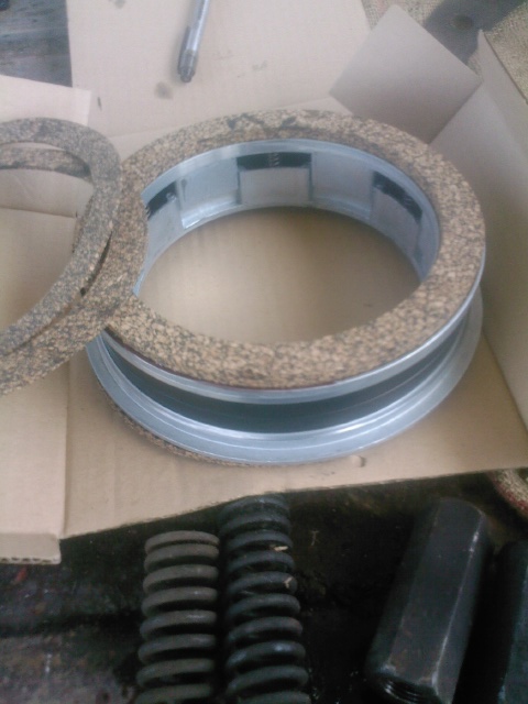

                                  • #77

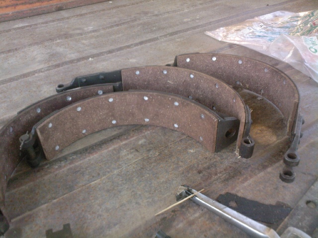

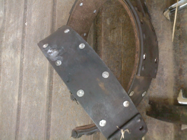

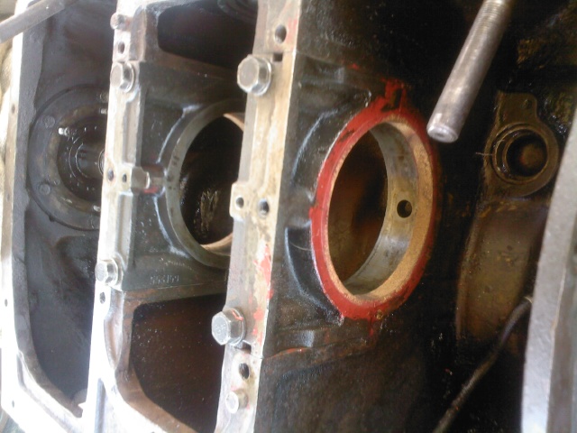

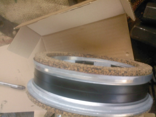

                                    .......a rilento i lavori proseguono.....metterò alcune foto,delle condizioni generali miserabili in cui desta,dei nastri freno rigenerati,della saldatura e qualche particolare.seguiranno altre foto prossimamente.ora manca mezzo cambio,e altri piccoli interventi eseguiti,ma ora andiamo in ordine.da notare il bel lavoro della saldatura.riuscirà il nostro trattore ad arare il campo di ceci oramai trebbiato alle sue spalle?sto cercando di andare avanti,devo sbrigarmi.non mi sono piaciuti i bulloni per ferodi,si battono che è un piacere,ma i vecchi èrano di rame e molto più resistenti.
                                    jow 79

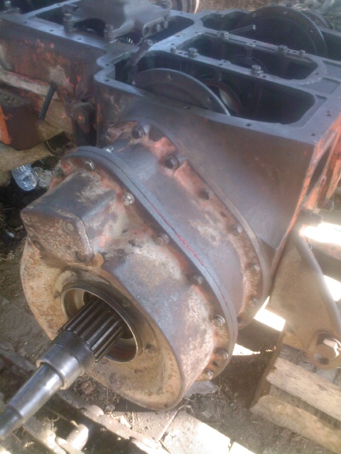

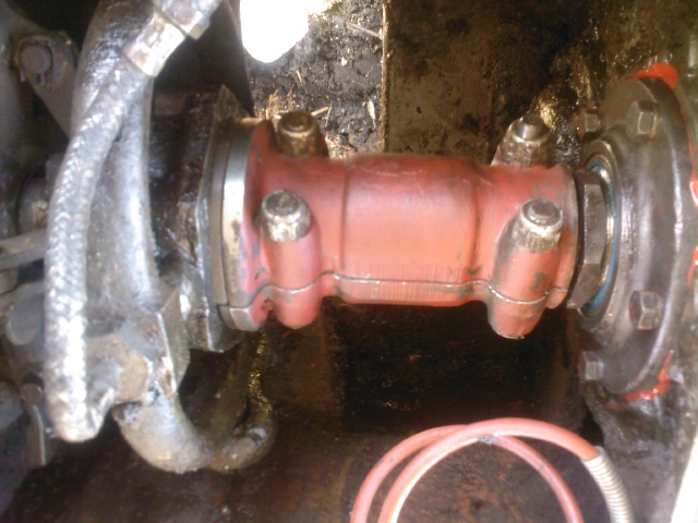

                                      il montaggio prosegue ancora,oramai di questa macchina sono esperto......sulle foto vediamo:cambio montato totalmente,giunto motore cambio montato,ho montato anche i ferodi freno frizione nuovi.poi ho montato il riduttore dx.ho installato i cuscinetti presi dal demolitore,i paraolio a soffietto,da stessa provenienza,l'assale,ecc.poi ho spinto il carrello in posizione per rimontarlo,per carrello intendo il carro.si è capovolto,e non vi dico quanto ho penato per ritornarlo in piedi.alla fine ho preso l'argano.quindi come si vede dalla foto ho rimontato tutto il carro destro.poi ho sollevato il trattore nel lato msinistro e sorpresa.........smontando il riduttore ho trovato: soffietti paraolio discreti,ma li ho trovati nuovi per il destro,e li sostituirò pure lì.ottimio cuscinetti,ottimo assale,ottimo mozzo porta ruota,ma aimè,pignone e corona assai consumati.....domani mattina andrò dal demolitore a prenderli usati buoni,e proseguirò nel pomeriggio nel montaggio.ovviamente con qualche foto.oramai non interessa più a nessuno,sono rimasto solo in questa discussione,ma mi fà piacere poter mostrare il lavoro che stò svolgendo,pensando che potrà servire a qualcuno che si trova in un guaio come il mio.n.b. sembra che lo ho mandato in villeggiatura,(vedi ombrellone)ma èra solo per ripararmi dal sole.piccola nota.nel registrare il porta cuscinetto della ruota motrice,ci vogliono diversi spessori di diverso calibro.alla fine quando tutto è sretto la ruota non deva giocare lateralmente,deve essere più precisa possibile,e allo stesso tempo deve girare bene senza sforzo.nel montare i spessori,li ho tutti velati con il pik,esternamente al porta cuscinetto,il supporto presenta un or,ma la sicurezza non è mai troppa.a presto
                                      Ultima modifica di jow79; 19/08/2011, 22:14.
                                      jow 79

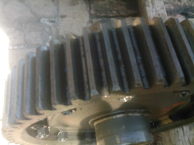

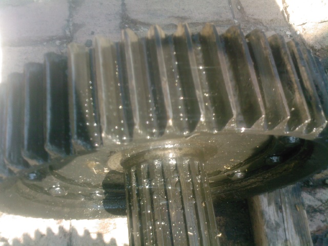

                                        • #80

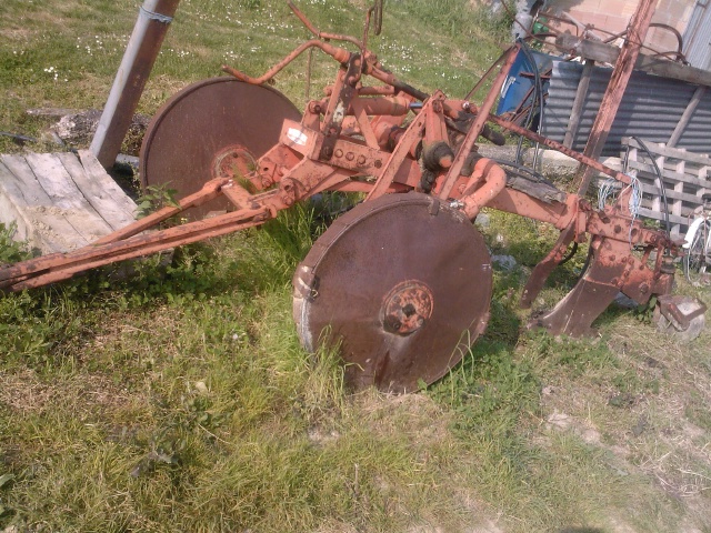

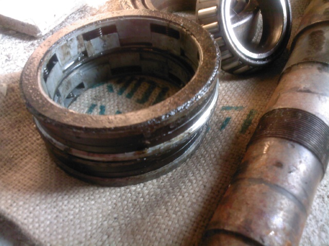

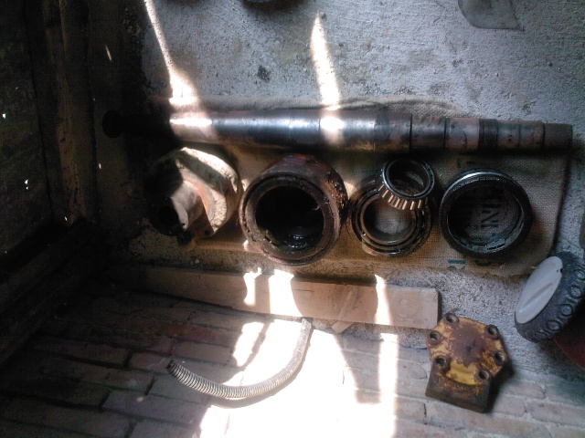

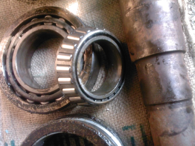

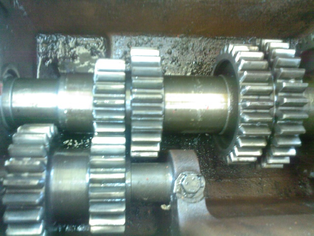

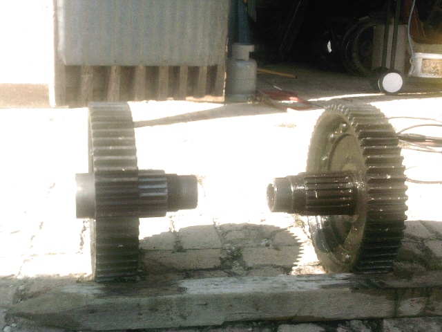

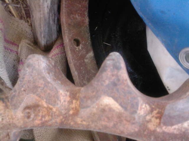

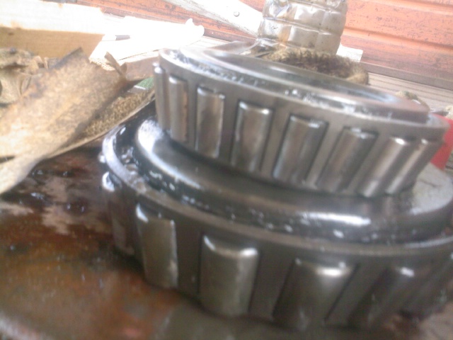

                                          aggiornamenti.ecco le foto dei pignoni,quello nuovo e quello vecchio,delle corone nuova e vecchia,del riduttore smontato,dei cuscinetti,del cambio completamente rimontato,e del famoso paraolio a soffietto oramai a detta del rivenditore introvabile........ma è possibile che in un fututo va buttata una macchina per uno stupidissimo paraolio che non ci sarà più??quasi non ci posso credere.comunque queste immagini sono la situazione attuale.oggi andrò avanti e metterò altre immagini domani.siamo quasi alla fine.piccola nota:su le immagini precedenti ci sono le foto dei paraolio a sughero montati nella cassa,e vi spiego il procedimento nel montaggio:questi sugheri quando si aquistano,sono lunghi,ma quando si montano,vanno tagliati almeno tre millimetri più lunghi dai supporti,vanno messi giù dopo una bella pulita alla sede,e dopo aver spalmato sul basamento del pik,meglio sarebbe l'ermetico,ma non lo avevo a portata di mano....poi si montano i 2 cappellotti che dovrebbero bloccare gli alberi delle frizioni,e una volta stretti bene lasciare che si incollino.
                                          altre foto: ora mi metto al lavoro.intanto il piccolo 411c ha iniziato il suo solito lavoro che esegue da moltissimi anni:l'aratura,in attesa che il fratellone vada a dargi una mano.penso presto...
                                          Ultima modifica di Engineman; 21/04/2014, 18:36.

                                          • #81
                                            intato le ultime foto del montaggio,poi a breve quelle in funzione.
                                            Ultima modifica di Engineman; 01/09/2015, 21:19. Motivo: Tolto OT
                                            jow 79

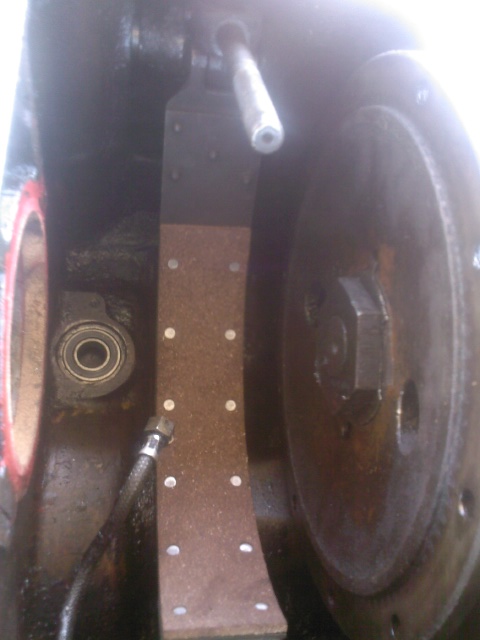

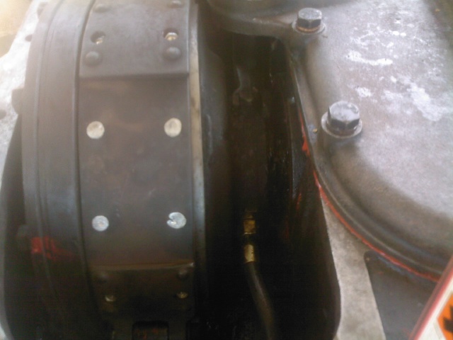

                                                      Ci risiamo, ancora lo stesso problema con la mitica AD7. Dopo un paio di ore di lavoro la stessa puzza di bruciato provenire dalla campana sinistra e piu precisamente dalla zona del freno e forte surriscaldamento della zona. Questa volta sul campo con il morgano, dopo diverse sterzate strette a sinistra sono arrivato al punto di non riuscire più a sterzare. Ho quindi spento tutto e aspettato una decina/venti minuti, quindi riparto e riuscivo di nuovo a sterzare. A questo punto ho ricoverato la macchina e ho inziato a smonatre i coperchi di ispezione dei freni, sia quello superiore che quello posteriore e devo dire che i bulloni scottavano tanto da non poterli tenere in mano..
                                                      Infilo la mano e vado a toccare le ganasche dei freni e scottano molto anche dopo 20 minuti che sono fermo. Potrebbe essere che siano finiti i freni ( e cioè i ferodi sulle ganasce) e che si surriscaldino eccessivamente per questo? Ho notato anche che devono essere ovalizzati i tamburi dove agiscono le ganasce visto che se premo leggermente il padale in movimento questo si muove sotto il piede. La frizione di sterzo mi sembra apposto, in quanto staccano. Se premo entrambi i pedali freno con il motore in movimento il trattore frena dritto e il motore va sotto sforzo quindi i due freni frenano uguali. bho... Chi mi sa consigliare il da farsi? Non vorrei andare incontro a problemi più gravi lavorando in queste condizioni...
                                                      • #87
                                                        ciao,togliendo i sportelli posteriori di inspezione,riesci a vedere lo stato di usura dei ferodi,a prima vista vedi solo i nastri,.ma si riesce a vedere anche lo spessore dei ferodi.se questo è a posto,(lo spessore ferodi)il surriscaldamento può esser causato dal freno registrato male....oppure tal volta i ferodi talmente secchi dopo parecchie scaldate che diventano talmente duri che riescono anche a consumare le campane freno,causando surriscaldamenti per attrito.che corsa hai dei pedali freno?
                                                        jow 79
