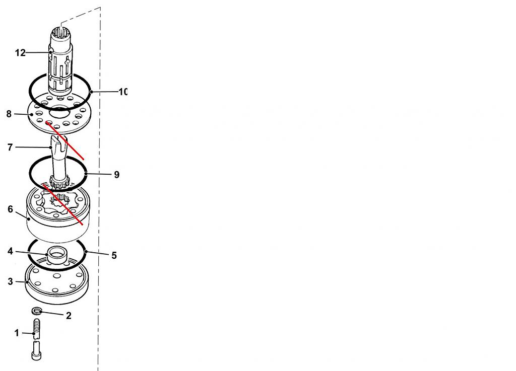

              Salve a tutti, ho riparato l'idroguida sostituendo le tenute ma ora mi ritrovo che se giro il volante a destra òle ruote girano a sinistra e viceversa, i tubi gli ho rimontati correttamente anche perchè è impossibile scambiarli in quanto sono in ferro e sagomati a doc ed in più il cilindro compie tutta la corsa da una parte all'antra anche se tengo fermo il volante.
              Il modello di idroguida della Danfoss è C 80 OR.
                Sostituendo le tenute hai mica sfilato l'aberino che arriva fin quasi in cima all'idroguida? Se così hai fatto potresti averlo rimontato fuori fase e lo strzo prende così a girare a solo. Devi verificare che la sede per il perno sull'albero sia in corrispondenza con le cave "dell'ingranaggio" della pompa dosatrice che è sul fondo dell'idroguida. Occhio, nelle condizioni attuali puoi farti del male ai polsi.
                  Ciao Peppo, effettivamente ho dovuto smontare l'albero perchè mi si è rovinata la tenuta superiore, quindi avrei bisogno che mi spiegassi meglio cosa intendi perchè non sono riuscito a capire dove ho sbagliato nel rimontare la pompa.
                    Ricomponi l'idrouguida fasando i due componenti secondo le righe rosse del disegno allegato.
                      grazie
                      Grazie Peppo, era proprio lo schema di cui avevo bisogno per rimettere in fase il distributore, adesso funziona tutto alla perfezione e anche meglio di prima infatti adesso il volante è morbidissino e a fine corsa non rogna più come prima.

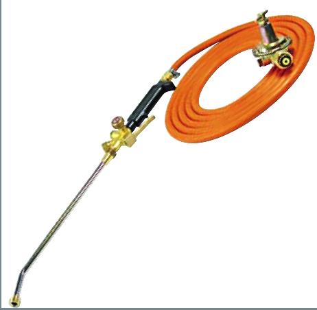

                                    Quando ci sono temperature così basse molto utile è anche scaldare l'aria nel collettore di aspirazione con un fono oppure con cannello a gas ( gas blowpipe) ( vedi immagine)......... ATTENZIONE a cautelarsi da infortuni.
