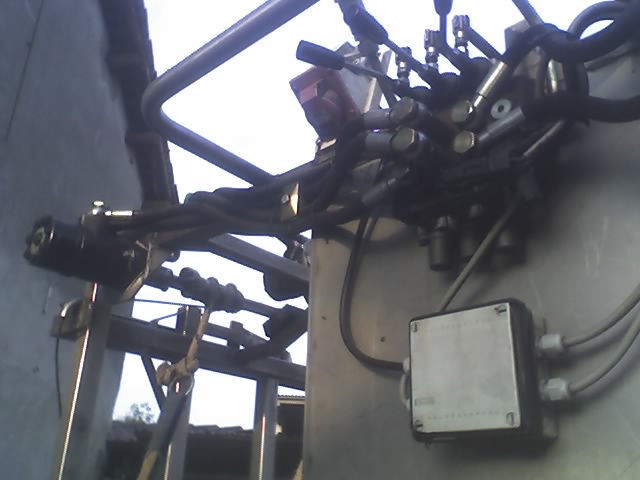

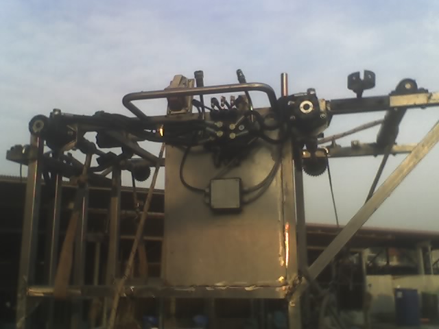

    Nel tuo caso sarebbe conveniente visionarne una già predisposta(guarda caso dovrei anche avere delle foto)e copiare i meccanismi ed il dimensionamento dei componenti,che si può comunque ricavare dai dati indicati,ma ogni realizzazione specialistica ha delle necessità particolari che è difficile definire.
    Per esempio in quella che ho visto c'era d'estate un piccolo problema, dato probabilmente dalla maggior fluidità dell'olio,che portava ad un rilascio incontrollato nella velocità di discesa,che poteva provocare problemi all'animale(era già conosciuto anche il rimedio).
