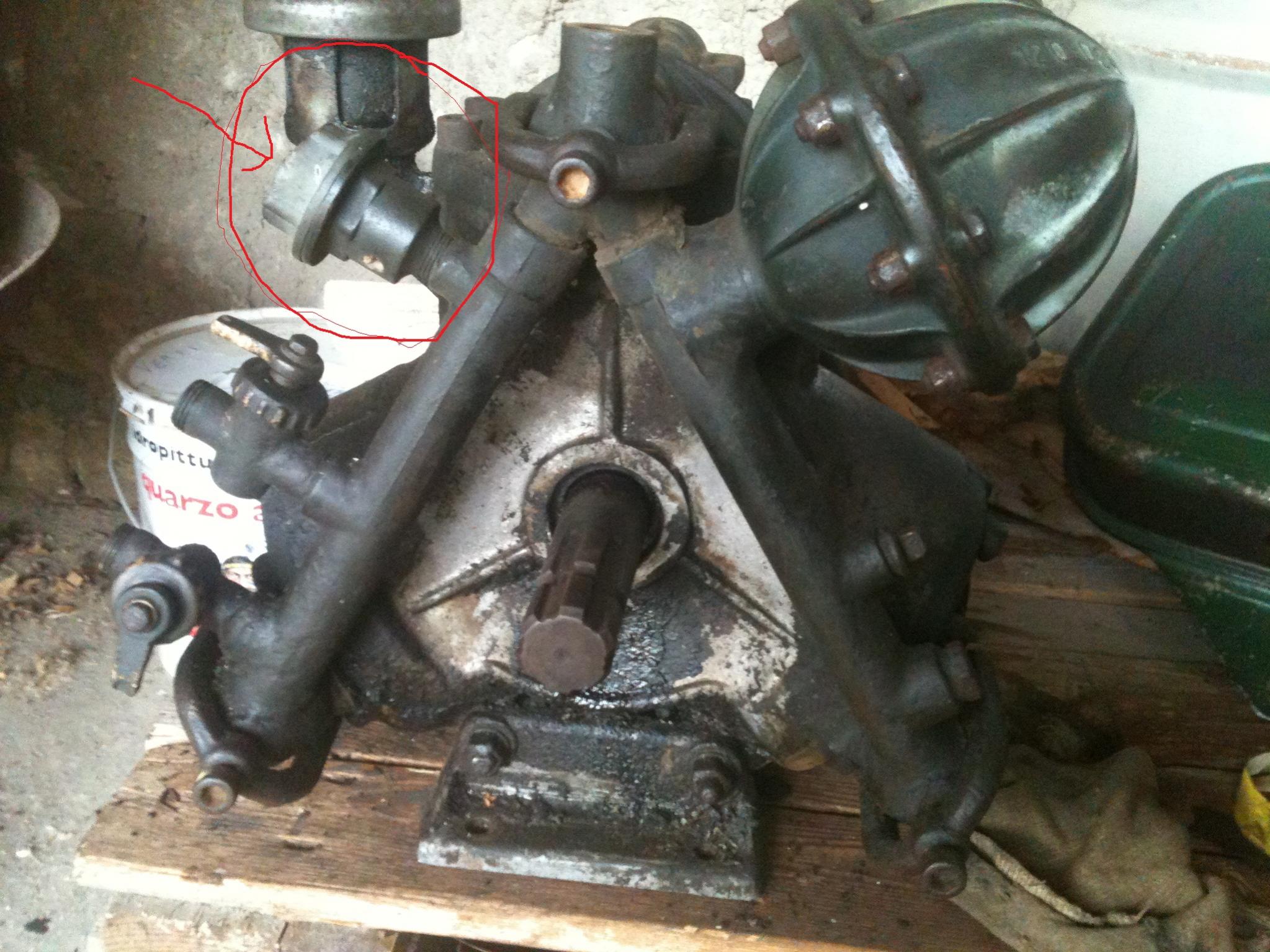

          • #35
            ciao,ma davvero deve andare a 10 atmosfere?
            volevo chiedere se potevi sapere cosa poteva esserci dove ho evidenziato cn la freccia
            • #36
              Premesso che non conosco questa pompa,ma richiama molto una comet,la pressione è 9-10 bar;il particolare segnato potrebbe essere una valvola di sicurezza,di certo ,se la pompa ha il regolatore della pressione a distanza,in effetti nella foto non lo vedo.
              • #37
                Si è una comet pre la precisione ids 60 con pressione di esercizio di 50 bar massime,è vecchia ma somiglia molto alla ids 1000 di quelle vuove,il regolatore di pressione lo portava montato sopra nella foto non si vede perchè l'avevo smontato per pulirlo e revisionarlo,quindi quella dovrebbe essere una valvola di sicurezza ma le fanno ancora?i manometri quanto potrebbero costare?grazie E355
