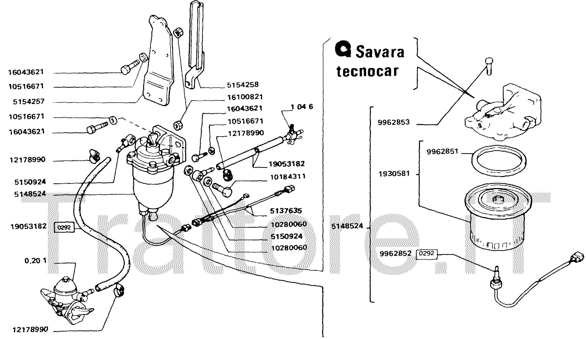

            Vorrei montare su un 70-75, il filtro sedimentatore del combustibile, quello col sensore per la presenza acqua. Era previsto, ma non so con che criterio su alcuni c'è su altri no. Ho il filtro e il sensore, ma le staffe che lo sorreggevano, non le producono puù, quindi devo costruirmele, poco male..ma come? Su trattore.it ho trovato un'immagine, ma secondo me la staffa grande è rappresentata al contrario, e la piccola non so cosa serva e dove vada ad ancorarsi anche perchè sembra abbia un solo foro. Dalle foto, peraltro tagliate sul libretto d'uso e manutenzione si vede che era sopra al collettore d'aspirazione a sx, dove c'è il bicchierino del termoavviatore, che infatti gli verrebbe montato dietro, quindi credo che come base utilizzi sempre quella piastra a 2 fori sul collettore. La piastra grossa l'ho fatta, mi rimane solo da vedere una volta rimontato tutto se ci sto come ingombri, ma la piccola cosa serve? per irrigidire, per evitare vibrazioni!? Se qualcuno ne ha uno e riesce a farci una foto, o se qualcuno ce l'ha presente e mi dice come era ancorato in origine..Per evitare di sbagliare qualcosa e far si che non regga alle vibrazioni..
